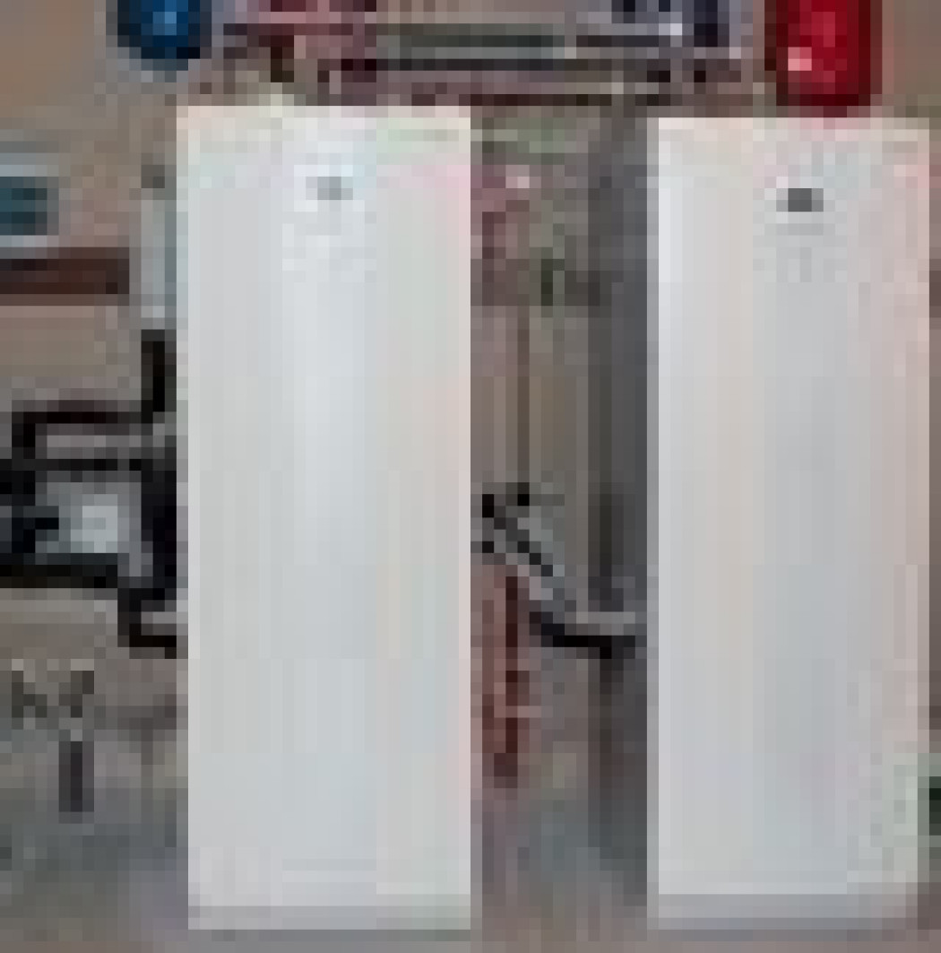

Pompy ciepła w domu w okolicach Hrubieszowa (po prawej stronie pompa ciepła DHP-C, która zasila ogrzewanie płaszczyznowe z możliwością klimatyzacji) |
