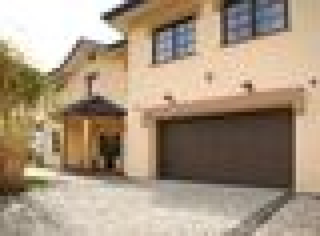

(fot. Krispol)
Bramy rolowane i segmentowe nie zajmują miejsca przed garażem podczas otwierania: docenimy to zwłaszcza tam, gdzie podjazd jest krótki albo niewygodny – na przykład wymaga manewrowania samochodem po łuku lub podjeżdżania pod górę.
 Aby otworzyć bramę uchylną, potrzeba ok. 1 m wolnej przestrzeni. Wjazd do garażu z taką bramą byłby kłopotliwy wprost od ulicy, a także tam, gdzie jest mało miejsca między bramą garażową a wjazdową.
Kiedy montować?  Bramy segmentowe  montuje się za otworem wjazdowym w już wykończonym garażu – z gotową posadzką i otynkowanymi ścianami. Po zamontowaniu bramy nie powinno się już wykonywać obróbek tynkarskich, ponieważ zachlapanie zaprawą płaszcza bramy i prowadnic mogłoby spowodować ich uszkodzenie. Odpowiednia wysokość nadproża to 10–22 cm.
 Bramy uchylne  montuje się w świetle otworu, ale wtedy po otwarciu brama zmniejsza wysokość garażu ok. 20 cm. Można również montować tuż za otworem, co pozwala zaoszczędzić 10 cm szerokości i 5 cm wysokości wjazdu w porównaniu do pierwszego sposobu. Ściany garażu muszą być wykończone, ale przed zamontowaniem bramy nie powinno się układać posadzki, ponieważ próg bramy trzeba zabetonować w garażowej podłodze. Nadproże powinno mieć min. 7 cm, jeśli montujemy bramę w otworze, i 10 cm, jeśli za otworem.
