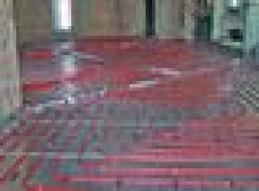

Instalacja
Do wykonania grzejnika podłogowego można stosować następujące rury:
- miedziane w warstwie osłonowej z tworzywa sztucznego (bo bezpośredni kontakt jastrychu z miedzią spowodowałby jej szybką korozję),
- wielowarstwowe (najczęściej polietylen–aluminium–polietylen),
- z tworzywa sztucznego (polietylen, polibutylen) z warstwą antydyfuzyjną hamującą przenikanie tlenu.
Pod rurami układa się warstwę izolacji cieplnej. To szczególnie ważne w przypadku podłóg na gruncie, bo bez skutecznej izolacji ciepło uciekałoby do gruntu, zamiast trafić do pomieszczenia. Typowa izolacja termiczna to obecnie 10–15 cm twardego styropianu lub polistyrenu ekstrudowanego, a inwestorzy budujący domy energooszczędne stosują jeszcze grubsze warstwy ocieplenia. Pod ogrzewaniem podłogowym na stropach między ogrzewanymi kondygnacjami wystarcza znacznie cieńsza – kilkucentymetrowa warstwa izolacji.
Wylewka podłogowa przykrywająca rury grzejne ma zwykle 7–10 cm grubości i stanowi znaczne obciążenie stropu (10 m2 takiej wylewki to ok. 2 tony). Całkowita grubość takiej podłogi jest o kilka lub nawet kilkanaście centymetrów większa niż podłogi bez ogrzewania.
