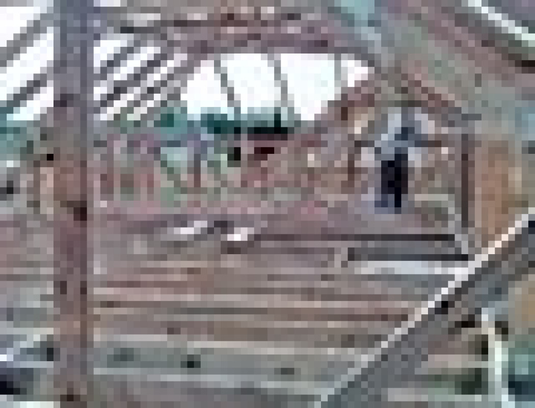

(fot. Eraga) |
Wybór dachu wielopołaciowego, z licznymi załamaniami, lukarnami, wieżyczkami i innymi ozdobami wiąże się z następującymi konsekwencjami:
- konstrukcja dachu jest skomplikowana, trudniej ją więc wykonać i pochłania to dużo czasu,
- dach będzie kosztował więcej niż prosty dach o tej samej powierzchni, co wymagać będzie użycia większej ilości drewna i łączników, a także materiałów pokryciowych – w tym zwłaszcza drogich akcesoriów dachowych,
- dach będzie trudniejszy do właściwego ocieplenia i trudniej w nim zapewnić należytą wentylację, od czego zależy jego trwałość,
- więcej w nim będzie miejsc „trudnych”, w których mogą wystąpić nieszczelności,
- trudniej będzie z niego odprowadzać wodę opadową, a jego załamania będą sprzyjać długiemu zaleganiu śniegu.

Rodzaje więźby dachowej
W domach jednorodzinnych stosuje się więźby tradycyjne, wykonywane na budowie technikami ciesielskimi, można też zastosować więźbę prefabrykowaną, zamawianą w fabryce. Najczęściej są to niżej opisane konstrukcje.Krokwiowa – najprostsza konstrukcja dachowa – stosowana, gdy rozpiętość między zewnętrznymi ścianami nośnymi nie przekracza 7,0 m. Elementem nośnym jest para krokwi połączonych w kalenicy. Rozstaw krokwi wynosi przeciętnie 80–120 cm.
Krokwiowo-jętkowa – stosowana w dachach o rozpiętości do 12 m. Każda para krokwi jest w niej usztywniona poziomą belką (jętką), umieszczoną na wysokości równej 2/3 długości krokwi – licząc od jej dolnego oparcia.
