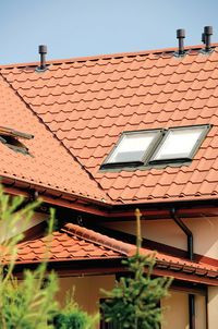

Dachówki
(fot. Pruszyński) |
Dawniej dachówki układało się na pokrytym papą sztywnym poszyciu z desek, obecnie częściej układa się je na ruszcie z łat i kontrłat, umieszczając pod nimi jedynie membranę dachową. Przekrój łat zależy od ich obciążenia i odległości między krokwiami: zwykle są to przekroje 40 × 50 mm lub 50 × 60 mm. Łaty montuje się w rozstawie zalecanym przez producenta dachówek i dostosowanym do kąta nachylenia połaci dachowej – przeciętnie rozstaw ten wynosi 30–35 cm.
Dachówki ceramiczne i cementowe powinny być układane na dachach o kącie nachylenia podanym w tabeli 1. Pod dachówki układane na fragmentach dachu o mniejszym nachyleniu, na przykład na lukarnie, trzeba stosować pełne deskowanie pokryte papą i dopiero do niego przybić ołacenie.
