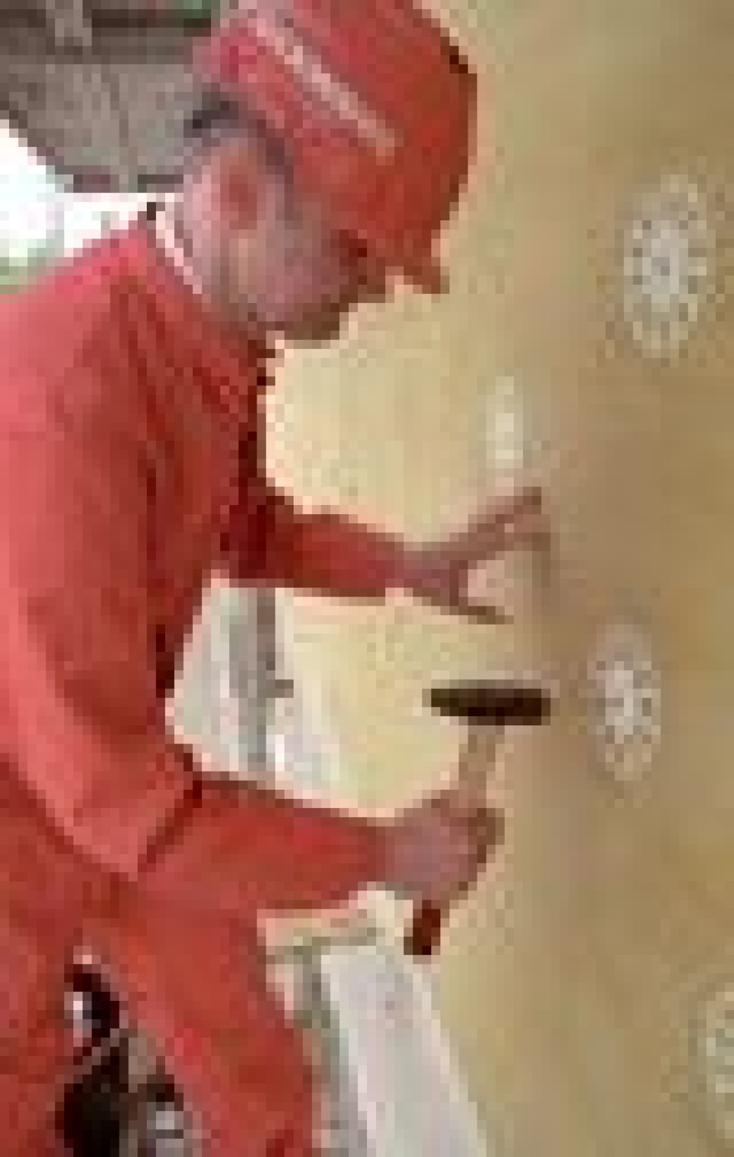

Przegrody ciepłe…
(fot. Rockwool) |
Ściany zewnętrzne w domach energooszczędnych budowane są najczęściej jako dwu- lub trójwarstwowe, co zapewnia bardzo dobrą izolacyjność przy zachowaniu umiarkowanej grubości przegrody. Ściana dwuwarstwowa – 25 cm mur ceglany + 20 cm styropianu, będzie miała współczynnik przenikania ciepła U ≈ 0,15 W/(m2·K). Ściana jednowarstwowa np. z ceramiki poryzowanej przy zbliżonej grubości osiągnie gorsze, ale zgodny z wymaganiami prawa parametry U ≈ 0,25 W/(m2·K).
Natomiast dyskusja na temat wyższości styropianu, wełny czy jeszcze innego materiału izolacyjnego nad pozostałymi jest w tym przypadku bezsensowna – każdy będzie dobry, jeśli zostanie ułożony zgodnie z wymogami danej technologii.
Dachy najczęściej mają konstrukcję drewnianą, a izolację układa się pomiędzy krokwiami. Wówczas bardzo ważne jest by użyć materiału sprężystego, tak by nie powstały szpary. Stąd właśnie popularność wełny mineralnej, która dzięki swojej elastyczności pozwala dokładnie wypełnić nawet nieregularne przestrzenie.
