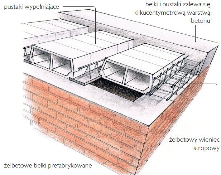

Do jego wykonania nie jest potrzebne pełne deskowanie – wystarczy podeprzeć belki stropowe. Na podpory wykorzystuje się drewniane stemple i belki lub – wygodniejsze – regulowane stojaki szalunkowe wielokrotnego użytku. Po ułożeniu belek poziomuje się podpory.
Poprawność poziomowania można sprawdzić odpowiednio długą poziomnicą. Stojaki ustawia się na twardym podłożu, a stemple obustronnie podpiera klinami. Jeśli strop ma rozpiętość większą niż 5 m, belki stropowe podpiera się na środku o 1 cm wyżej w stosunku do poziomu muru. Pozwala to uzyskać tzw. ujemną strzałkę ugięcia, dzięki czemu belka wygięta do góry, po obciążeniu nie ugnie się nadmiernie. Po ułożeniu belek stropowych (na ścianach rozkłada się pod nimi cienką warstwę rzadkiej zaprawy) umieszcza się między nimi pustaki stropowe.
Skrajne pustaki powinny mieć jednostronnie zakryte otwory (cienką warstwą betonu), by mieszanka betonowa nie wlewała się do wnętrza. Po ułożeniu wszystkich pustaków wykonuje się zbrojenie wieńca i żebra rozdzielczego – dodatkowego wzmocnienia stropu o dużej rozpiętości. Umieszczone prostopadle do belek stropowych, zmniejsza ugięcie stropu i chroni przed klawiszowaniem belek, które mogłoby doprowadzić do powstawania podłużnych rys na stropie. Jeśli to konieczne, odeskowuje się wieniec, można do tego użyć cienkich pustaków wieńcowych. Jest to tzw. deskowanie tracone – po zabetonowaniu stropu pozostają w ścianie.
Przygotowaną konstrukcję dokładnie polewa się wodą – pustaki powinny być mokre, by nie odciągały wody z mieszanki betonowej. Po ułożeniu na pustakach listew dystansowych (łat drewnianych) w odstępach około 1,5 m, można rozpocząć betonowanie. Mieszankę rozkłada się pasami prostopadle do belek, a jej nadmiar ściąga łatami prowadzonymi po listwach dystansowych, co zapewni zachowanie ustalonej w projekcie wysokości nadbetonu (warstwy betonu nad pustakami).
Mieszankę betonową można układać ręcznie, rozwożąc ją taczkami, ale wygodniej i szybciej jest zamówić beton towarowy układany pompą. Po lekkim stwardnieniu betonu usuwa się listwy dystansowe, wypełnia powstałe szczeliny mieszanką betonową i zaciera jej powierzchnię.
Innym rodzajem stropu układanego z pustaków jest najstarszy strop ceramiczny – strop Akermana, projektowany indywidualnie do wymaganych rozpiętości i obciążeń. Dziś rzadko stosowany, bo do ułożenia pustaków potrzebne jest pełne lub ażurowe deskowanie – nie ma gotowych belek stropowych. Pomiędzy pustakami tworzą się równoległe kanały, w których umieszcza się zgodnie z projektem pręty zbrojeniowe połączone strzemionami.
Jeśli są przewidziane w projekcie, wykonuje się również żebra rozdzielcze – podobnie jak w stropach z belkami stropowymi. Betonowanie stropu polega na wypełnieniu tych kanałów mieszanką betonową oraz wykonaniu warstwy nadbetonu 3-4 centymetrowej grubości.
