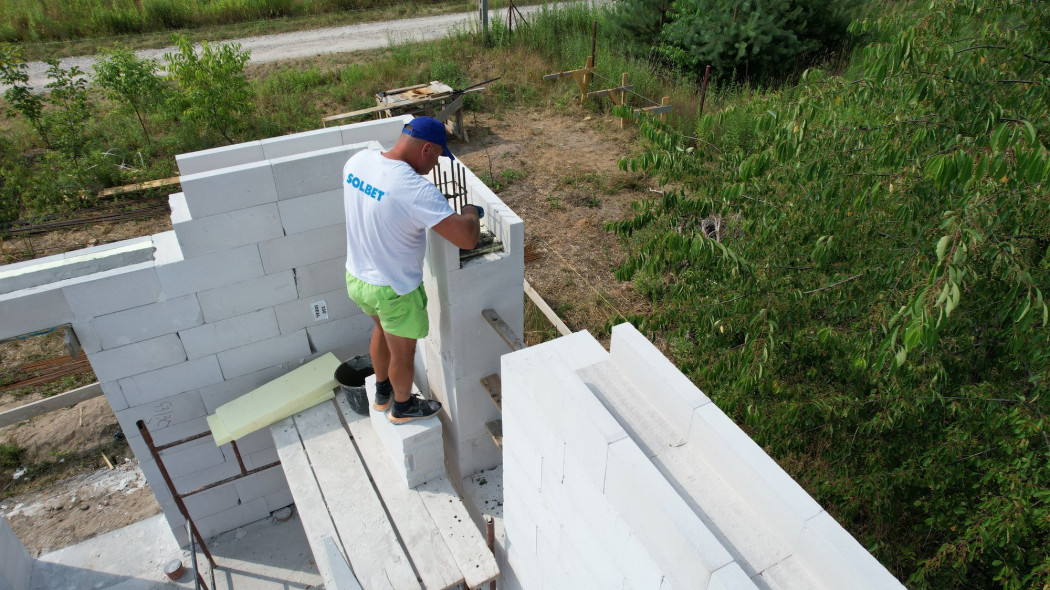

Realizacja ścian jest m.in. uzależniona od stopnia skomplikowania budynku w rzucie. Zazwyczaj prace murowe budynków budowanych tradycyjnie to czas rzędu 1-2 tygodni dla kondygnacji parteru oraz kolejne 1-2 tygodni dla kondygnacji poddasza lub piętra. W kontekście całej budowy to niewiele. Aby ten czas realizacji murów skrócić, to można zastosować łatwe w budowie materiały. Do nich zalicza się system budowy z autoklawizowanego betonu komórkowego (ABK). To na pewno wpłynie na skrócenie czasu realizacji robót murowych.
