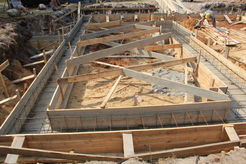

Popularne sposoby wykonania ścian fundamentowych: wylewana z betonu w deskowaniu (a), z pełnych bloczków betonowych (b), z pustaków zasypowych (c).
Deskowanie z przygotowanym do zalania betonem zbrojeniem
Deskowanie z przygotowanym do zalania betonem zbrojeniem. W tradycyjnym sposobie fundamentowania ławy umiejscowione są pod ścianami nośnym budynku. (fot. J. Werner)

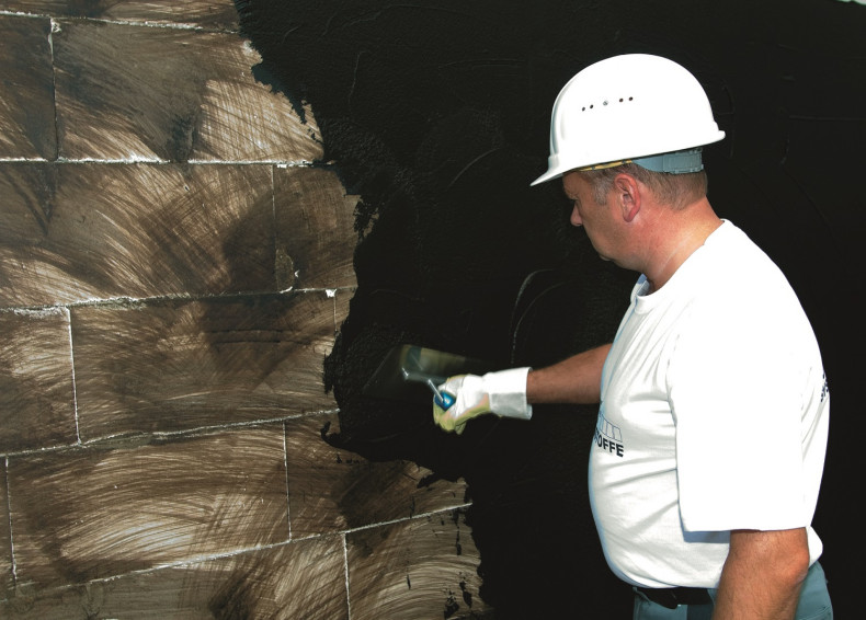

Izolacja pionowa może być wykonana na różne sposoby. Do przeciwwilgociowej typu lekkiego wykorzystuje się zazwyczaj półpłynne masy bitumiczne (lepiki, emulsje, masy asfaltowe), które po naniesieniu (najczęściej dwóch warstw) na ściany fundamentowe tworzą elastyczną i wodoszczelną powłokę przeciwwilgociową. Innym sposobem jest użycie odpowiedniej folii hydroizolacyjnej. Izolacja typu lekkiego jest bardzo rozpowszechniona i niedroga, ale można ją stosować tylko w gruntach przepuszczalnych (piaszczystych), gdy zwierciadło wody gruntowej znajduje się poniżej poziomu posadowienia.
Izolacja ścian fundamentowych za pomocą półpłynnej masy bitumicznej
Najprostszym i najtańszym sposobem na zaizolowanie ścian fundamentowych jest użycie półpłynnej masy bitumicznej. (fot. Botament)
