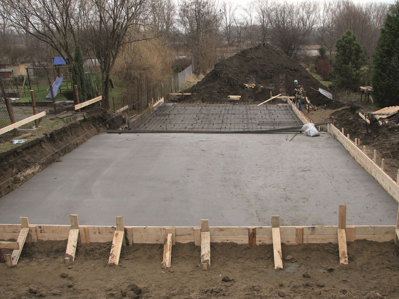

pielęgnacja płyty fundamentowej budowa domu
Płyta fundamentowa ze świeżo wylaną warstwą betonu, który należy pielęgnować przez polewanie wodą, fot. T. Rybarczyk

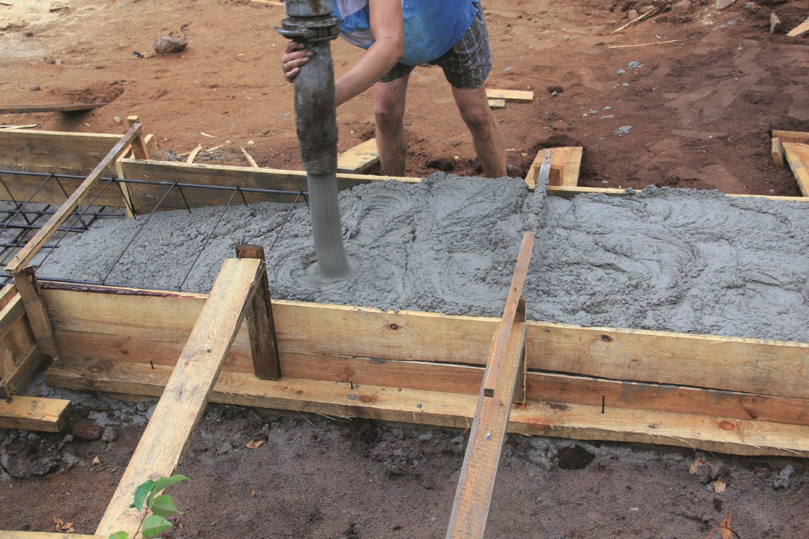

beton na fundamenty
Rodzaj betonu na ławy fundamentowe oraz stali, średnica prętów zbrojeniowych, ich rozmieszczenie i wytyczne w odniesieniu do ich połączeń określone są w projekcie fundamentów, fot. J. Werner

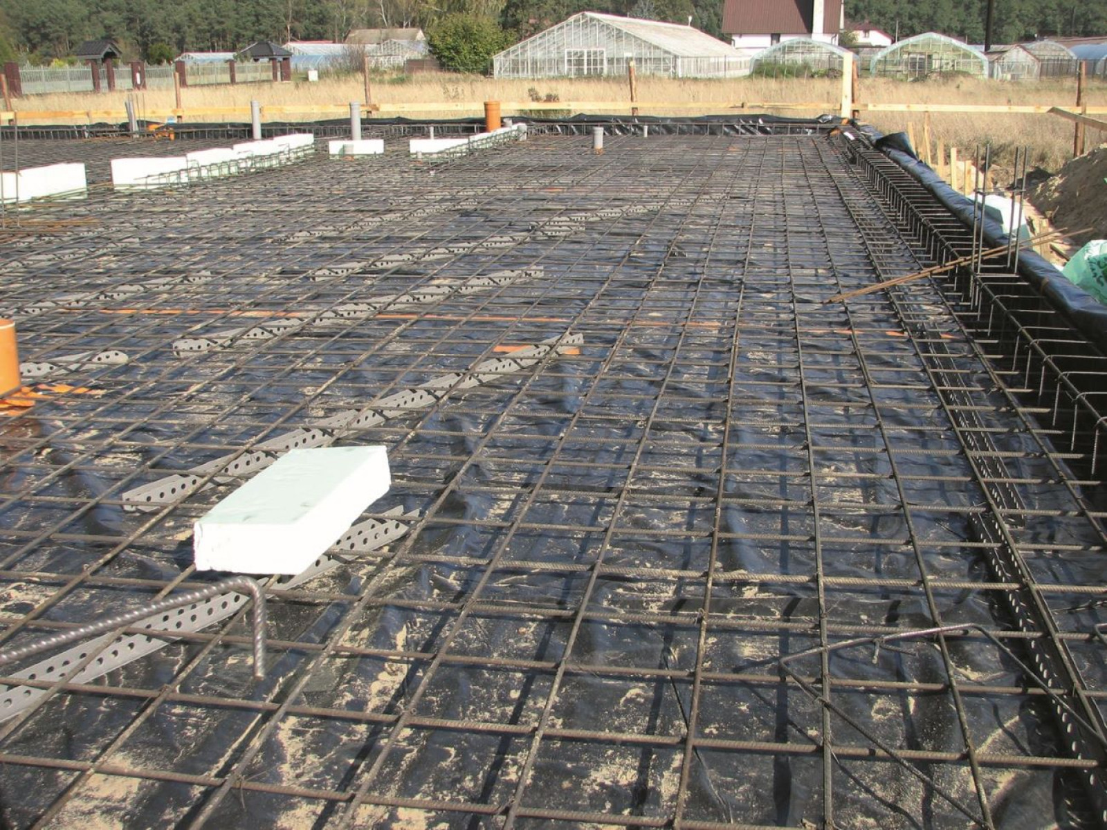

zbrojenie płyta fundamentowa
Ułożenie zbrojenia zapewnia odpowiednią wytrzymałość płyty fundamentowej przez precyzyjne rozmieszczenie prętów zbrojeniowych, fot. T. Rybarczyk

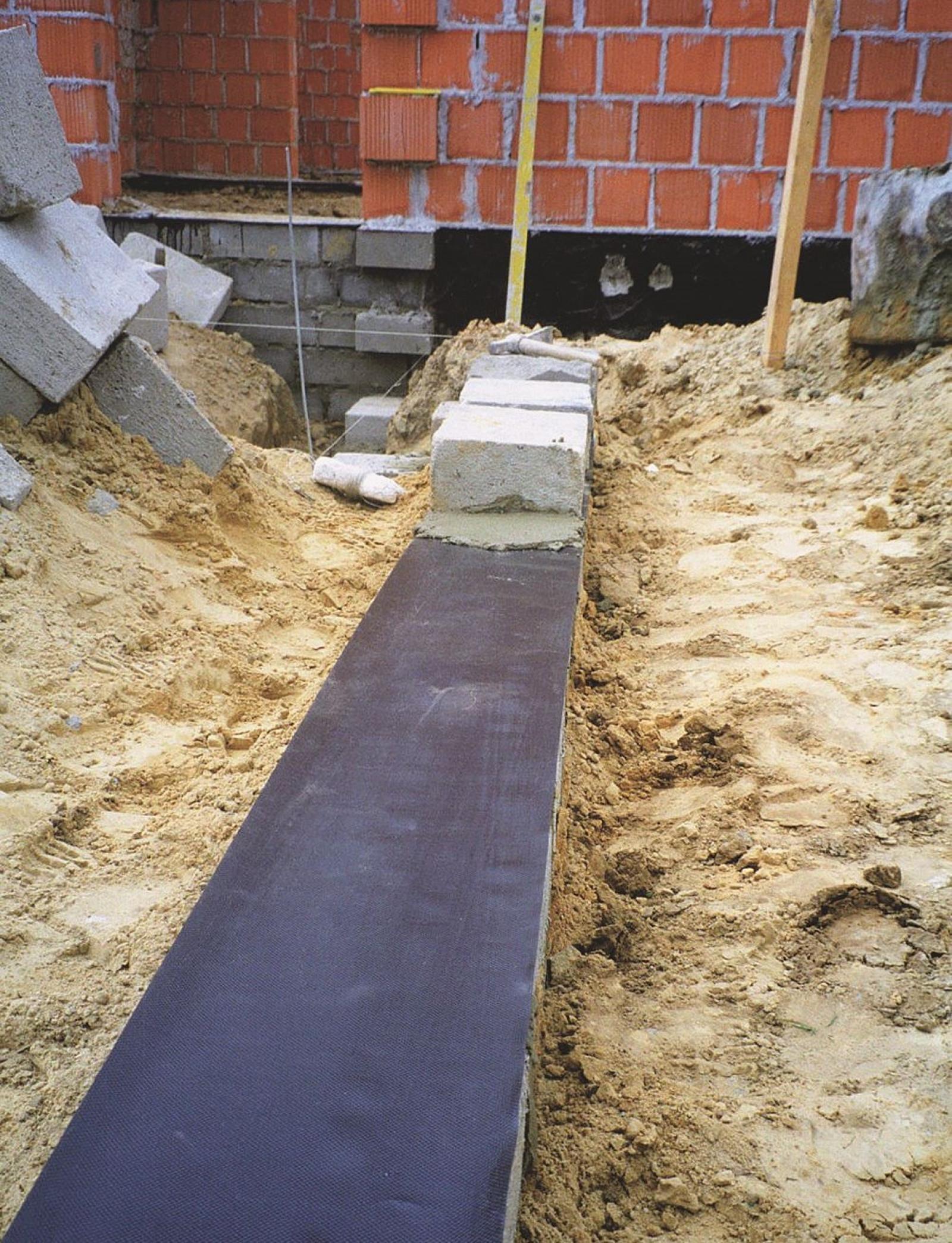

izolacja fundamentów
Przeciwwilgociowa izolacja pozioma ław fundamentowych, wykonana z grubej folii fundamentowej, fot. GRILTEX Polska
Izolacja pionowa fundamentów zabezpiecza przed przenikaniem wilgoci przez ścianę fundamentową. W domu niepodpiwniczonym, jeżeli użyto termoizolacji o małej nasiąkliwości, np. polistyrenu ekstrudowanego (XPS), wystarczy pokryć ścianę fundamentową warstwą masy bitumicznej albo zastosować odpowiednią folię hydroizolacyjną. Jeżeli poziom wód gruntowych jest wysoki, na działce są trudne warunki gruntowe albo dom jest podpiwniczony, konieczne są dwie warstwy izolacji. W budynkach podpiwniczonych i przy bardzo niesprzyjających warunkach gruntowych, niezbędne jest wykonanie szczelnej izolacji ścian z papy bitumicznej lub mas uszczelniających. Konieczne może być też wykonanie wokół fundamentów drenażu opaskowego z perforowanych rur, do odprowadzania nadmiaru wody z pasa gruntu otaczającego piwnicę. Poprawne przygotowanie izolacji fundamentów przedłuża trwałość konstrukcji, poprawia komfort termiczny w domu i zapobiega zawilgoceniu ścian oraz rozwojowi pleśni.

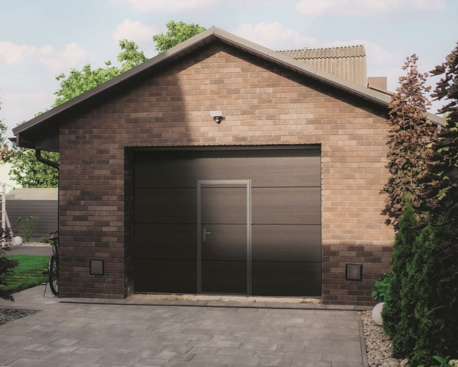

fundament pod garaż
Fundament pod garaż musi być tak ocieplony i chroniony przed wilgocią, aby w miejscu połączenia go z domem nie powstawały mostki termiczne, fot. STALPRODUKT-ZAMOŚĆ
W garażu zintegrowanym z bryłą domu mogą występować mostki cieplne i nieszczelności. Ocieplenie oraz izolacje w strefie połączenia garażu z częścią mieszkalną muszą być wykonane tak, by nie tworzyć zimnego klina w posadzce lub ścianie. W wielu domach jednorodzinnych, to właśnie ten rejon jest niedopracowany, co objawia się chłodem przy podłodze, skraplaniem pary wodnej, wyższymi kosztami ogrzewania.
