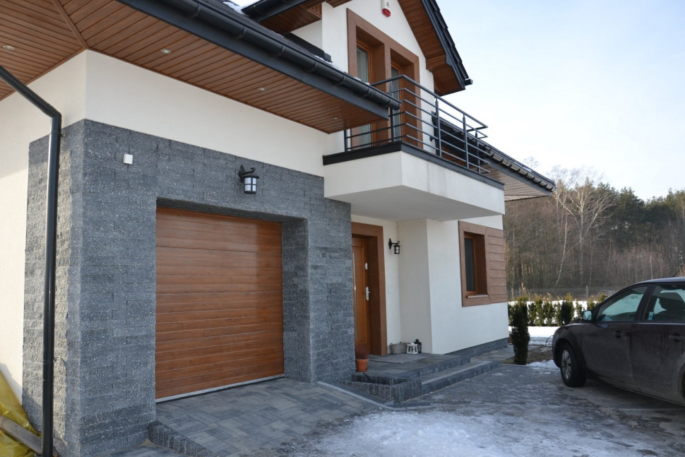

Okładzinę z betonu w kolorze grafitowym zaimpregnowano specjalnym preparatem

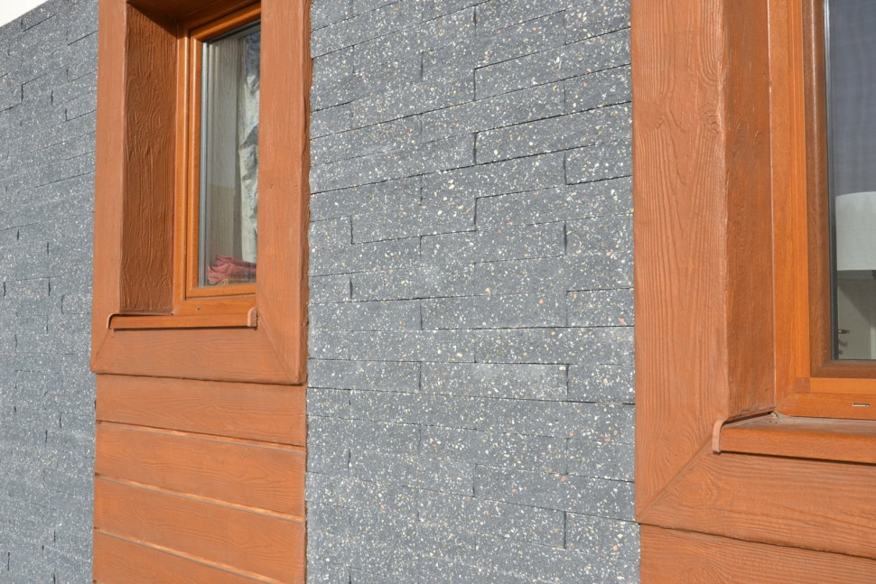

Elementy imitujące bale wykonano ze specjalnej zaprawy tynkarskiej, szablonu i bejcy (jej barwę dobrano do ram okien)

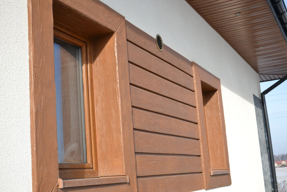

Za ocieplenie budynku i wykończenie elewacji zabraliśmy się w maju, po przymrozkach a przed upałami. Firma wykonawcza wiedziała, jak postępować z okładziną z betonu i z tynkiem silikatowym, ale nie potrafiła zrobić imitacji bali z innego rodzaju tynku. Wykonał ją dopiero zaprzyjaźniony murarz, który znał tę zaprawę. Naniósł ją w wyznaczonych miejscach i jeszcze na mokro, przy pomocy szablonu, odcisnął wzór bali. Po wyschnięciu tynku pomalował go specjalną bejcą na wybrany kolor.
Nie ukrywamy, zaskoczyły nas wysokie koszty tej robocizny. Plusy są takie, że takiego tynku nie trzeba konserwować i tylko z bardzo bliskiej odległości widać, że to imitacja drewna. Podczas wnoszenia do domu mebli dostawcy uszkodzili "bale" mechanicznie, ale po pomalowaniu bejcą, ślad zniknął.
Przy oknach i wejściach do budynku zastosowano materiały, na których nie widać brudu i uszkodzeń mechanicznych
