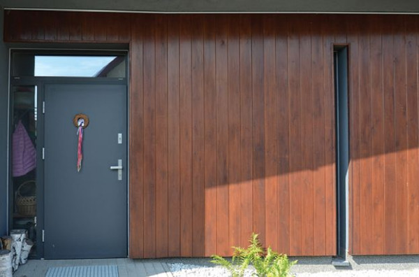

Od razu zaakceptowaliśmy w niej wykończenie elewacji tynkiem w dwóch kolorach, białym i antracytowym. Natomiast ze względu na wysoki koszt zakupu stali kortenowskiej i jej ułożenia, zastąpiliśmy ją okładziną z drewna. Polecony stolarz wskazał trwały modrzew syberyjski. Blachy całkowicie nie przekreśliliśmy - być może zastosujemy ją w przyszłości. Stolarz zmieszał lakiery do drewna (palisander i tek) w taki sposób, żeby uzyskać miedziany odcień i choć trochę nawiązać do kortenu i pierwotnej koncepcji.
Elewacja frontowa: Deski pomalowano mieszanką lakieru palisander i tek
Deski pomalowano mieszanką lakieru palisander i tek.
Elewacja z drewna i tynku - rady i przestrogi:
  • W fazie przygotowywania i układania drewnianej okładziny, ten sam wykonawca okazał się fachowcem w pełnym tego słowa znaczeniu. Nie dość, że wskazał modrzew syberyjski (my planowaliśmy tańsze i mniej trwałe drewno), to zaproponował ładny sposób montażu. Łączył deski metodą pióro-wpust i przybijał do kratownicy (z zaimpregnowanych przemysłowo listewek), wcześniej przyczepionej do ściany, drobnymi ocynkowanymi gwoździami z małymi łebkami (a nie bardziej widocznymi wkrętami do drewna), choć z takimi miał więcej pracy. Efekt okazał się znakomity - gwoździ nie widać, bardzo się nam to podoba, bo najdłuższe deski sięgają 2,70 m.
    Na długo przedtem przygotował materiał, tzn. jesienią po naszej rozmowie zamówił wysezonowane, felcowane i zaimpregnowane deski elewacyjne, wiosną pomalował je mieszaniną lakierów, w umówionym terminie przywiózł do nas i ułożył. Niepotrzebnie poprosiliśmy go wtedy, żeby szczelnie połączył je na krzywiźnie fasady. Zrobił to, lecz ostrzegł, że w tym miejscu powinna być szczelina, umożliwiająca długim elementom odkształcanie się pod wpływem czynników atmosferycznych. Kiedy się zwichrowały, zrobił połączenie według sztuki stolarskiej. W tym roku zaplanowaliśmy z nim konserwację okładziny, bo po czterech latach widać lekkie łuszczenie się lakieru - sam to zaproponował, argumentując, że w obecnym stanie nie musi zdzierać tej powłoki, tylko lekko zeszlifować i odświeżyć. Za rok potrzebna byłaby kosztowniejsza renowacja.
