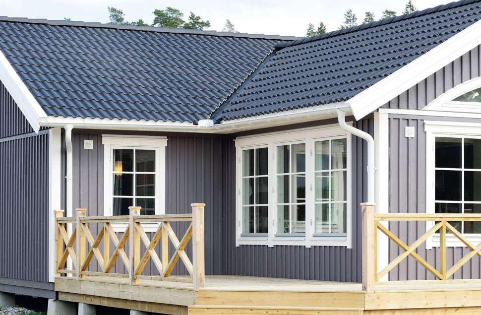

Drewniana elewacja na domu w stylu skandynawskim
Fasada drewniana idealnie pasuje m.in. do budynków w stylu skandynawskim. (fot. JAF Polska)
