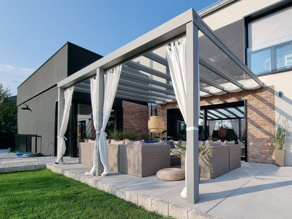

Taras z zadaszeniem
fot. Aliplast

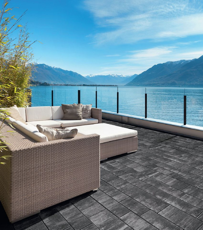

Modne są ostatnio nowoczesne płyty wielkoformatowe i bruk w odcieniach szarości
Modne są ostatnio nowoczesne płyty wielkoformatowe i bruk w odcieniach szarości. (fot. Forbet)

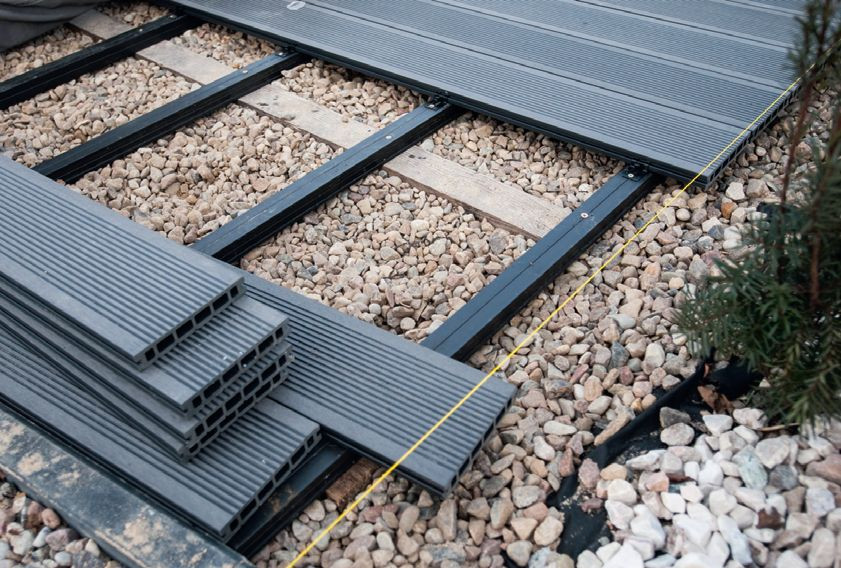

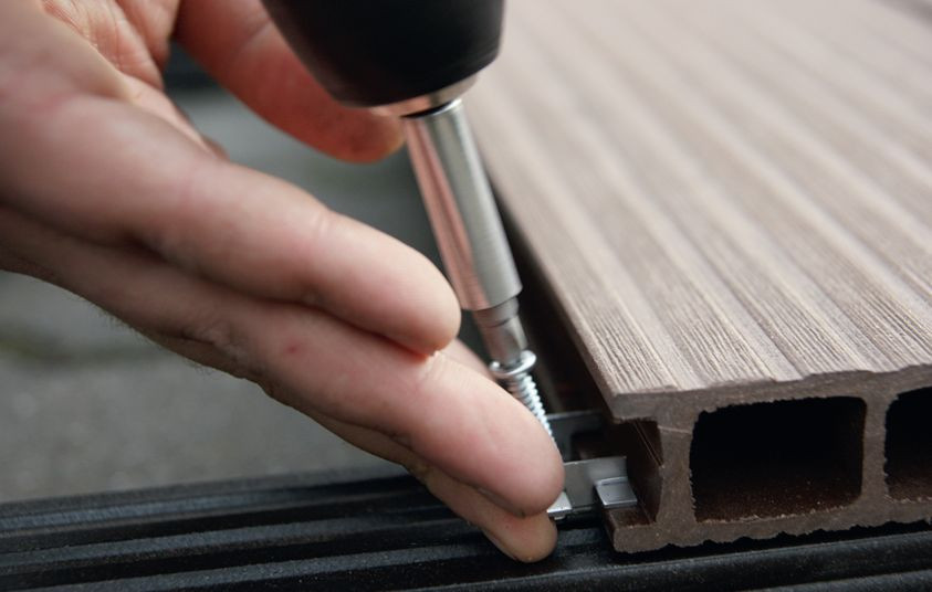

Jak zamontować deski tarasowe?
Zarówno naturalne deski, jak również imitujące je panele kompozytowe, umieszcza się na legarach. Te ostatnie montuje się na odpowiednio przygotowanym podłożu, które izoluje legary od ziemi i wynosi całą konstrukcję ponad poziom gruntu. Może być to nawierzchnia wykończona brukiem lub płytami, betonowa wylewka albo punktowe podpory z bloczków fundamentowych w rozstawie 1-1,5 m (niedrogie rozwiązanie). Dzięki temu drewno nie jest narażone na działanie wilgoci z ziemi i szybką biodegradację. Na wylewce/bloczkach umieszcza się drewniane legary, ale pamiętajmy, że drewno nie może stykać się z betonem, dlatego należy oddzielić te materiały izolacją poziomą (z dwóch warstw folii fundamentowej lub papy) bądź legary przytwierdzić za pomocą U-kształtnych kotew stalowych.
Panele kompozytowe i naturalne deski sprzedawane są w zestawach. Gotowe systemy tarasowe są szybkie w montażu, trzeba tylko postępować według instrukcji producenta. W komplecie znajdują się deski, legary, łączniki, maskownice i inne niezbędne elementy. Pozwala to na instalację bez widocznych śrub czy wkrętów. Jest to prostsze rozwiązanie, niż samodzielne kompletowanie materiałów. Na legarach umieszcza się specjalne klipsy, w które następnie wpina się deski. Te ostatnie mają w tym celu specjalnie ukształtowane krawędzie (problem może się pojawić, gdy którąś deskę trzeba zwęzić). W przypadku paneli kompozytowych o budowie komorowej (nie pełnej), na brzegach nawierzchni należy zastosować listwy maskujące.
Systemy tarasowe z kompozytu (jak również z drewna) są szybkie w montażu. Deski przytwierdza się do legarów za pomocą specjalnych klipsów. (fot. z lewej: Jaf Polska, fot. z prawej: Kopp)

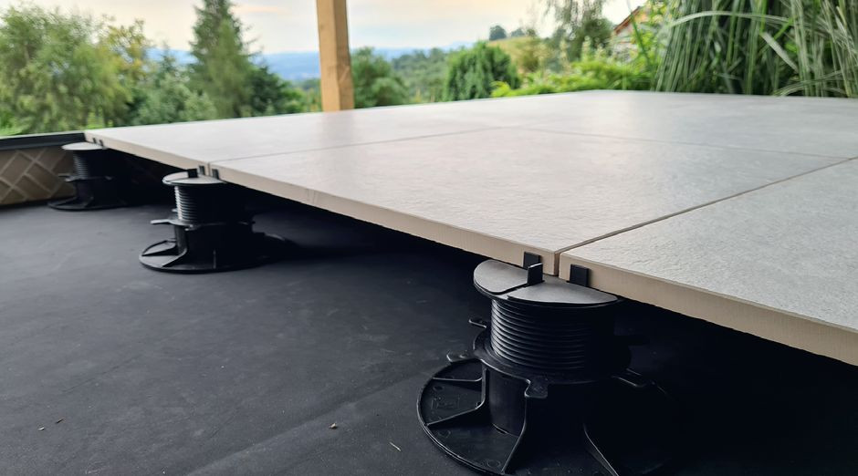

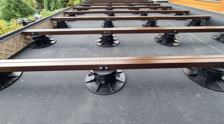

Deski lub płyty tarasowe można układać na specjalnych wspornikach o regulowanej wysokości, wykonanych z tworzywa wysokiej jakości. Pozwalają one na budowę trwałego i solidnego tarasu wentylowanego (z podposadzkowym odprowadzeniem wody). (fot. Renoplast)

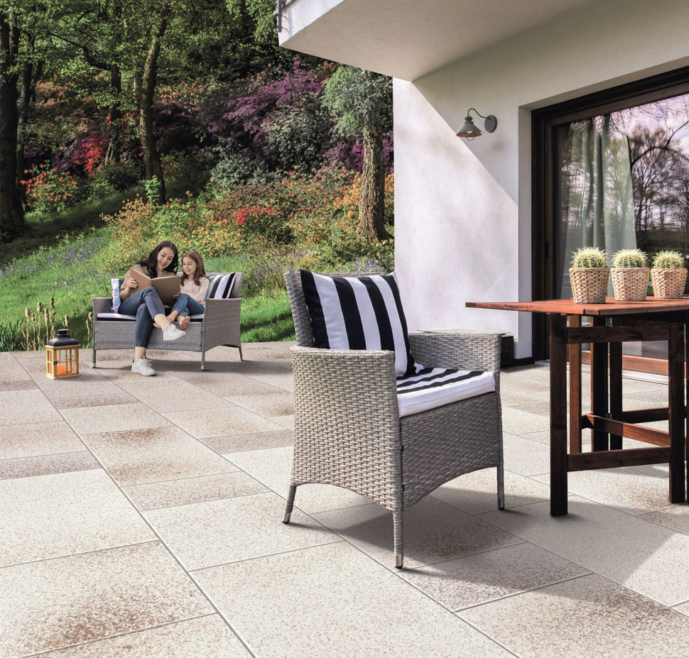

Z czego zbudować taras ziemny?

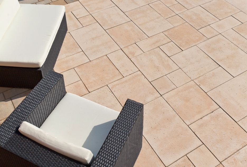

Solidne tarasy, odporne na duże obciążenie buduje się z bruku albo z płyt ogrodowych. Elementy te wytwarzane są z betonu, kamienia, klinkieru - materiałów trwałych i dostępnych w wielu wariantach pod względem kolorystyki, faktury, wielkości. Dają możliwość niemal dowolnej aranżacji miejsca wypoczynku. Oferta wyrobów betonowych jest bardzo zróżnicowana. Te z uszlachetnioną powierzchnią i odpowiednią fakturą mogą zastępować naturalne materiały (drewno, kamień, klinkier). Często są od nich jednak tańsze, a niekiedy trwalsze. Kamień to opcja ekskluzywna. Materiał ten wygląda szlachetnie, a każdy element (kostka, płyta) ma niepowtarzalny wzór. Niejednorodna kolorystyka, faktura dają na tarasie bardzo dobry efekt. Klinkier to także solidny budulec, wytwarzany z gliny i piasku. Elementy nawierzchniowe są mocniejsze od cegieł elewacyjnych. Pamiętajmy jednak, że gdy materiał jest mokry, staje się śliski - podobnie jak gładka kostka betonowa i bazaltowa.
Na czym układać bruk i płyty? Podbudowę w tym przypadku stanowią warstwy zagęszczonego mechanicznie kruszywa - stąd nazwa taras ziemny. Budowa tzw. metodą suchą eliminuje konieczność wylewania płyty betonowej. W razie błędów wykonawczych, konstrukcję w miarę łatwo jest rozebrać. Możliwa jest też jej rozbudowa. Prace przeprowadza się podobnie, jak przy budowie ścieżek ogrodowych, zaczynając od usunięcia humusu (żyznej ziemi) i ułożenia obrzeży. Następnie układa się ok. 20 cm warstwę kruszywa i podsypkę piaskową (bezpośrednie podłoże elementów wykończeniowych). Obydwie warstwy zagęszcza się kolejno przy użyciu zagęszczarki powierzchniowej. Szczeliny między elementami wykończenia wypełnia się na ogół drobnym piaskiem.
Tarasy z kostki lub płyt w ciepłym beżowym kolorze dobrze komponują się z ogrodową zielenią. (fot. z lewej: Semmelrock, fot. z prawej: Bruk-Bet)

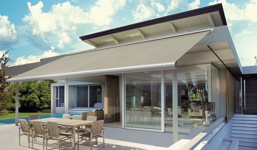

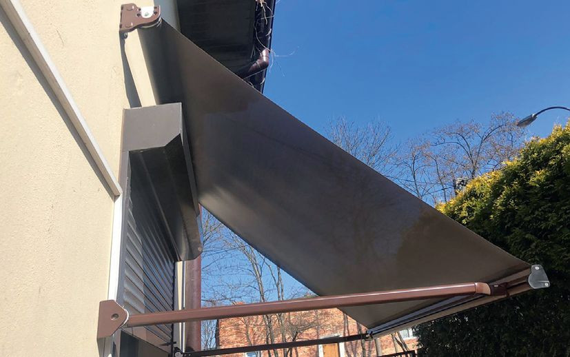

Co warto wiedzieć o markizach?
Stanowią jedno z popularniejszych rozwiązań, stosunkowo niedrogie oraz łatwe w realizacji. Markiza ma składane ramiona z aluminium pomalowanego proszkowo na kolor wybrany z palety RAL. Poszycie ze specjalnej tkaniny rozciągane jest na metalowej konstrukcji. Tkaninę zwija się na rurę nawojową, połączoną z belką mocującą, którą przytwierdza się do ściany zewnętrznej, nadproża tarasu albo do krokwi dachowych - zależnie od konstrukcji przegród budynku oraz ciężaru markizy. Może ona osłonić powierzchnię niemal 30 m², ponieważ jej szerokość sięga nawet 7 m, a wysięg dochodzi do 4 m. Wymaga jednak solidnego zamocowania, bo jest dość ciężka. Osłonę zwija się do tzw. półkasety bądź całkowicie chowa w pełnej kasecie aluminiowej. Ta ostatnia opcja zapewnia tkaninie najlepszą ochronę przed niekorzystnym wpływem czynników pogodowych. Pamiętajmy jednak, że nie wolno zwijać mokrej markizy, gdyż w ten sposób łatwo może zapleśnieć.
Aby tkanina przetrwała co najmniej kilkanaście lat i przez długi czas wyglądała estetycznie, musi być wykonana z trwałego, wodoodpornego oraz nieblaknącego materiału. Nie może przepalić go słońce, ani rozerwać wiatr. Jego zadaniem jest zatrzymywanie promieniowania UV oraz kropel deszczu, dlatego do produkcji markiz stosuje się zaimpregnowany materiał akrylowy, poliestrowy albo tkaninę pokrytą wodoodporną folią.
W przypadku mniejszych osłon sprawdzi się ręczna obsługa za pomocą korby. Większymi najwygodniej jest sterować elektrycznie - w tym celu stosuje się siłownik, który może być sterowany przewodowo (za pomocą łącznika/przycisku montowanego na ścianie przy tarasie) bądź radiowo (przy użyciu pilota).
Markizami, zwłaszcza tymi o większych rozmiarach, najwygodniej jest sterować elektronicznie. (fot. z lewej: Nice, fot. z prawej: Naja Prodex)

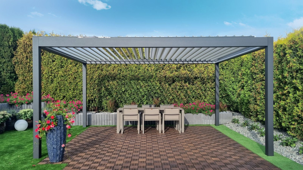

Z czego wykonać zadaszenie stałe?
Metalowe bądź drewniane zadaszenia montowane na stałe są najsolidniejsze. Ich pokrycie na ogół stanowią płyty z poliwęglanu, niekiedy gonty bitumiczne albo blacha. Do nowoczesnych budynków o prostej bryle najczęściej dobudowuje się konstrukcje z metalowym szkieletem ze stali lub z aluminium. Są lekkie, wytrzymałe i wyglądają estetycznie. Mogą być wygięte w łuk albo mieć prostą formę, co zwykle najlepiej współgra z nowymi domami. Metal zabezpiecza się przed niekorzystnym wpływem warunków atmosferycznych poprzez malowane proszkowe na dowolny kolor.
Wraz z aluminiowym zadaszeniem tarasu można kupić daszek nad drzwi zewnętrzne, chroniący wejście do domu przed deszczem i silnym słońcem. Podobnie, jak w przypadku wersji tarasowych, znajdziemy tu modele zróżnicowane pod względem wielkości, kształtu i kolorystyki.

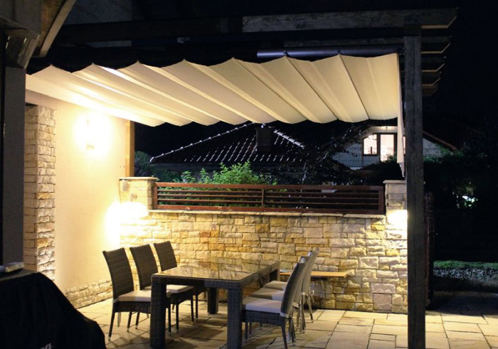

Zadaszenie stałe ze składanym poszyciem
Zadaszenie stałe ze składanym poszyciem. (fot. Tarasola)

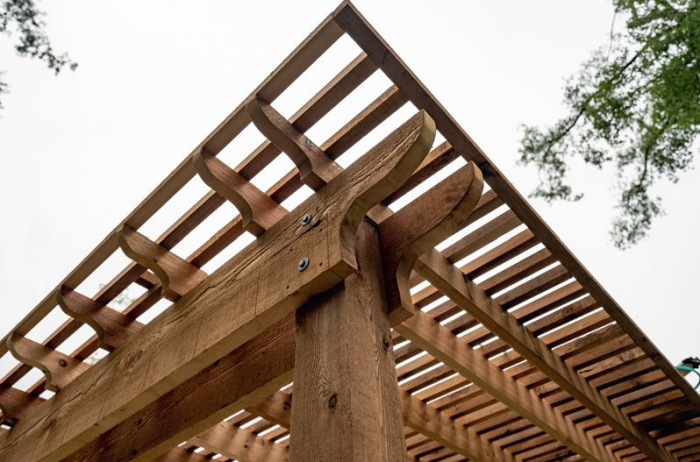

Z drewna przeważnie powstają konstrukcje przypominające pergolę lub altanę. Podtrzymujące ją słupy muszą być mocne i dość masywne. Na górze układa się wybrane pokrycie, najczęściej lekkie, jak gont bitumiczny, papa czy blacha. Belki najlepiej przytwierdzać do tarasu przy użyciu nierdzewnych mocowań. Do łączenia elementów wykorzystuje się stalowe złącza ciesielskie oraz gwoździe lub wkręty. Stosować można drewno krajowe oraz egzotyczne - zarówno lite, jak i klejoną kantówkę. Istotne, aby materiał był wytrzymały, zdrowy i zaimpregnowany, najlepiej fabrycznie. Do budowy należy używać budulca zabezpieczonego już przed wpływem wilgoci, grzybów czy szkodników. Niemniej jednak w trakcie eksploatacji trzeba go co kilka lat konserwować - impregnować i malować lakierami, bejcami, emaliami (warstwa takiego preparatu zapewnia dodatkową ochronę, sam impregnat mógłby zostać wypłukany przez deszcz).
Drewniane zadaszenie tarasowe typu pergola
Drewniane zadaszenie tarasowe typu pergola. (fot. Drewnochron)

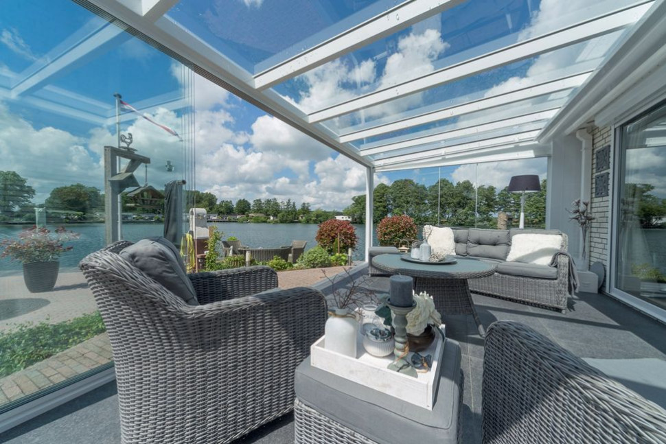

Czym pokryć zadaszenie?
Konstrukcje montowane na stałe na ogół pokryte są materiałem, który w mniejszym lub większym stopniu przepuszcza promieniowanie słoneczne. Przeważnie są to płyty z poliwęglanu, ewentualnie poliester, akryl, PVC lub hartowane szkło. Nadają się też wyroby wykorzystywane na pokrycia dachowe, np. blachę albo gonty bitumiczne.
Płyty z poliwęglanu (lite, komorowe, faliste lub trapezowe) stosowane są zarówno w przypadku konstrukcji metalowych, jak i drewnianych. Są lekkie i elastyczne. Dają się łatwo wyginać, dzięki czemu można uzyskać półokrągłe zadaszenie. Tylko nieznacznie ograniczają ilość światła wpadającego do pomieszczeń mieszkalnych. Jednocześnie w upalne dni dają poczucie komfortu osobom wypoczywającym na tarasie. Jeśli zależy nam na większym zacienieniu, możemy wybrać poliwęglanowe płyty dymione.
Szkło hartowane o grubości ok. 13 mm jest droższe od poliwęglanu, ale można z niego uzyskać bardzo eleganckie pokrycie. Tylko nieznacznie ogranicza przenikanie promieni słonecznych. Zadaszenie takie można rozszerzyć o bezramowe ścianki boczne, wykonując nowoczesną aluminiowo-szklaną konstrukcję, stanowiącą zabudowę tarasu. Ścianki przesuwne skutecznie chronią przestrzeń wypoczynkową przed wiatrem i zacinającym z boku deszczem.
Pokrycia pełne (nieprzezierne) wykonuje się z blachy, gontów bitumicznych czy dachówki. Znacznie ograniczają one ilość światła wpadającego do wnętrz. Najczęściej wybierane są do zadaszeń o konstrukcji drewnianej. Wyglądają one masywniej i mogą znacznie wpłynąć na wygląd bryły domu. Najlepiej współgrają z budynkami o tradycyjnej architekturze oraz tarasami z nawierzchnią z desek czy z kostki granitowej. Pod gontami bitumicznymi konieczne jest ułożenie sztywnego poszycia z desek lub płyt drewnopochodnych. W przypadku blachy wystarczą łaty i kontrłaty, ale deszcz padający na takie pokrycie może przeszkadzać osobom lubiącym wypoczynek w ciszy.
Nowoczesne zadaszenia mają konstrukcję aluminiową i wypełnienie w postaci poliwęglanu lub szkła. (fot. Verasol)
