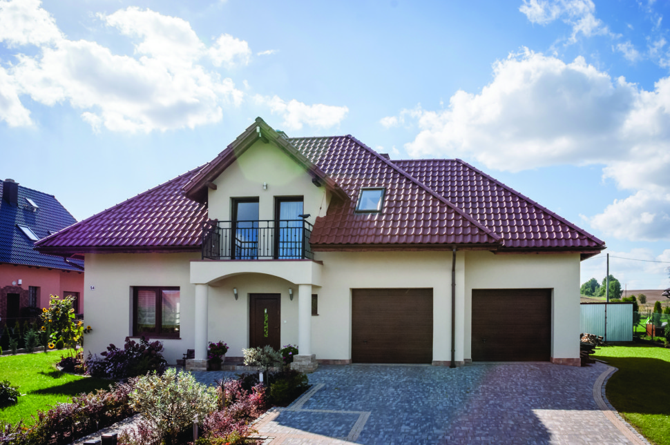

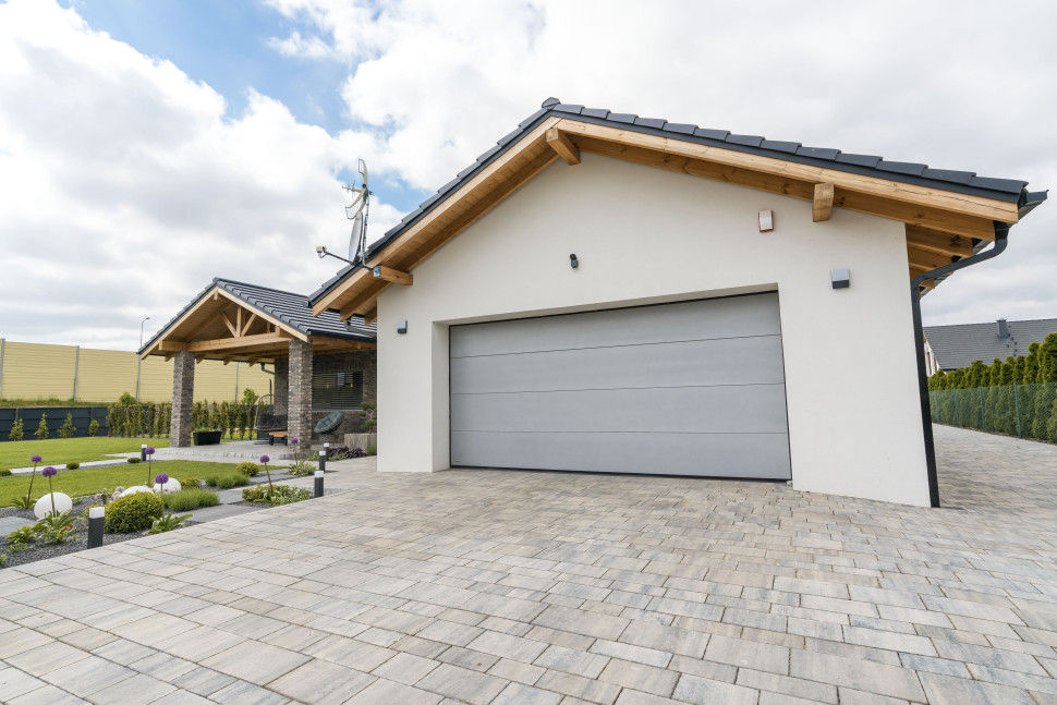

O osłonięciu garażu warto pomyśleć już na etapie budowy domu. Pozwoli to dopasować bramę do otworu, którym będziemy wjeżdżali do garażu.
Jeżeli w będzie w nim parkować nie jeden, a dwa samochody, trzeba zdecydować się na jeden z wariantów: wybrać pojedynczą, szerszą bramę garażową, lub zamontować dwie węższe. W pierwszym przypadku otwór garażowy musi być przedzielony słupkiem, w drugim trzeba wykonać solidniejszą, lepiej przezbrojoną belkę żelbetową nadproża.
Największą zaletą wariantu z jedną dużą bramą jest większa swoboda podczas wykonywania manewrów przy wjeżdżaniu i wyjeżdżaniu. Poza tym z takiego garażu ucieka mniej ciepła, gdyż jedno duże skrzydło ma lepsze właściwości termoizolacyjne niż dwa mniejsze, w których jest więcej profili bocznych.
Oczywiście pod warunkiem, że miejsce postojowe jest zamknięte, ponieważ po otwarciu przez dużą bramę ucieknie więcej ciepła, niż przez jedną mniejszą. Kolejnym atutem jest niższa cena – za jedną, nawet większą bramę, zapłacimy mniej niż za dwie mniejsze, ponieważ nie trzeba kupować drugiej pary prowadnic i dodatkowego napędu. W tym wariancie mniej zapłacimy również za montaż.
Przewagą rozwiązania z dwiema mniejszymi bramami jest krótszy czas ich otwierania, co wynika z mniejszego ciężaru skrzydeł. Z tego też powodu takie bramy łatwiej jest zamontować. Mniejsze jest też ryzyko ich odkształcenia.
Dom jednorodzinny z dwoma miejscami garażowymi fot. Novoferm

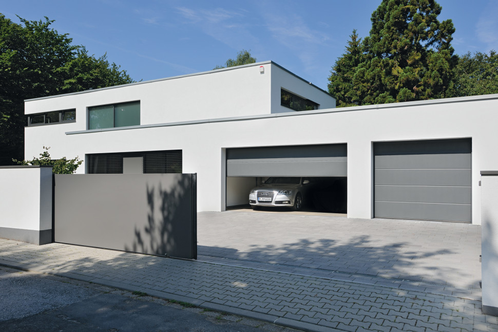

  • Segmentowe
To najpopularniejszy obecnie wariant. Skrzydło tego typu bramy składa się z kilku segmentów (najczęściej od 3 do 6) połączonych zawiasami, które zabezpieczone są uszczelkami. Dzięki temu łączenia chronione są przed niekorzystnymi warunkami atmosferycznymi.
Brama wykonana jest zazwyczaj z profili ze stali ocynkowanej o różnej grubości, pokrytej blachą stalową. Wykończenie może stanowić powłoka z farby proszkowej, okleina z tworzywa sztucznego, drewno lub aluminium. Segmenty wypełnione są izolacją, najczęściej pianką poliuretanową bądź styropianem., które pełnią rolę izolacji cieplnej i akustycznej.
Bramy segmentowe dostępne są w dwóch wariantach – otwieranym do góry lub na bok. W pierwszym skrzydło porusza się wzdłuż prowadnic zamocowanych pod sufitem, natomiast w drugim – zachodzi na ścianę garażu. Modele boczne są mniej popularne, ale dobrze pasują do niższych, lecz szerszych garaży.
Największą zaletą bram segmentowych jest to, że zajmują mało miejsca – skrzydło nie wysuwa się poza obrys garażu, dzięki czemu można je montować także przy krótkich podjazdach. Nie bez znaczenia jest też to, że są bardzo łatwe w obsłudze. Poza tym są szczelne, dlatego z garażu mniej ucieka ciepło. Warto je więc stosować w pomieszczeniach ogrzewanych, ulokowanych w bryle domu.
Kolejnym atutem bram segmentowych jest możliwość dopasowania do otworu o dowolnym kształcie, np. z nadprożem w kształcie łuku. Przy czym wysokość tego elementu powinna wynosić od 10 do 40 cm (w zależności od modelu bramy). Ponadto węgarek boczny musi mieć przynajmniej 10 cm szerokości. Jeżeli elementy te są zbyt małe, można zastosować specjalne profile renowacyjne, osadzane na ościeżach bocznych i nadprożowej.

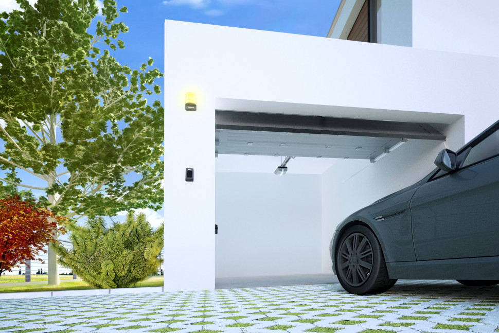

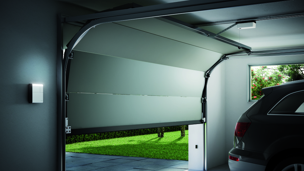

Czy warto wybrać bramę z napędem?
Bramy rolowane sprzedawane są najczęściej od razu w komplecie z napędem elektrycznym. Inne modele można otwierać i zamykać zarówno ręcznie, jak i automatycznie. Decyzja o tym, czy przy wyborze bramy zainwestować dodatkowo w napęd, zależy od inwestora. Wydaje się jednak, że – poza dodatkowym kosztem, który trzeba ponieść (zwykle ok. 1/3 ceny bramy) – napęd ma same zalety. Przede wszystkim korzystanie z garażu nie wiąże się z żadnym wysiłkiem i jest bardzo komfortowe – bramę otwiera się i zamyka bez wysiadania z samochodu, co docenimy szczególnie przy gorszej pogodzie. Poza tym napęd ma wpływ na bezpieczeństwo, ponieważ wyposażone w niego skrzydło trudniej podważyć.
Brama garażowa JIM fot. Beninca
Dobierając automatykę do bram należy zwrócić uwagę na moc napędu, szybkość otwierania i zamykania (zazwyczaj ok. 15–20 cm/s.), a także zapotrzebowanie na energię. Choć wydaje się to sprawą prostą, dopasowanie automatyki najlepiej zlecić fachowcowi. Pod uwagę weźmie on też wielkość bramy, jej konstrukcję, ciężar, częstotliwość otwierania i zamykania, a także przestrzeń pod sufitem.
Automatyka do bramy garażowej fot. Nice
