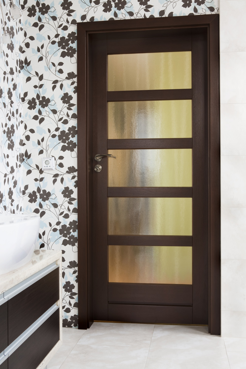

Drzwi do łazienki fot. Cal

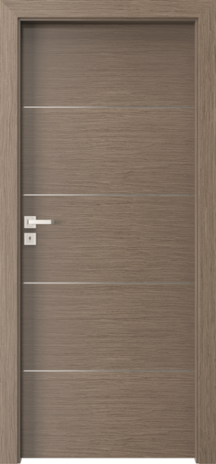

Do produkcji drzwi wewnętrznych często używa się płyt drewnopochodnych – gładkich lub tłoczonych płyt wiórowych albo pilśniowych (zwykłych, MDF i HDF). Zwykle stosuje się MDF (twarde) i HDF (bardzo twarde). Materiały te różnią się sposobem wytwarzania i gęstością – im większa, tym drzwi mniej się paczą. Gęstość płyt MDF wynosi 650–850 kg/m³, a podstawowym surowcem do ich produkcji są włókna drewna świerkowego lub sosnowego.
Płyty HDF mają gęstość powyżej 850 kg/m³ (o ok. 50% większą niż drewno lite) i wytwarza się je ze zrębków drewna. Płyty MDF i HDF są lżejsze od litego drewna i bardziej od niego odporne na rozszczepianie i pękanie. Drzwi z tych materiałów wykańcza się kryjącymi farbami akrylowymi lub okleiną – z jednobarwnego laminatu bądź drewnopodobną (imitującą buk, orzech, jesion, dąb czy mahoń). Firmy oferują zazwyczaj produkty w tzw. kolorach podstawowych (np. białe, brązowe czy popielate) oraz w kolorach na zamówienie (zielone czy niebieskie). Za te drugie trzeba zapłacić od 15 do 20% więcej. Można też kupić wyroby z niewykończoną powierzchnią – po zamontowaniu można je pomalować na dowolny kolor albo wykończyć okleiną.

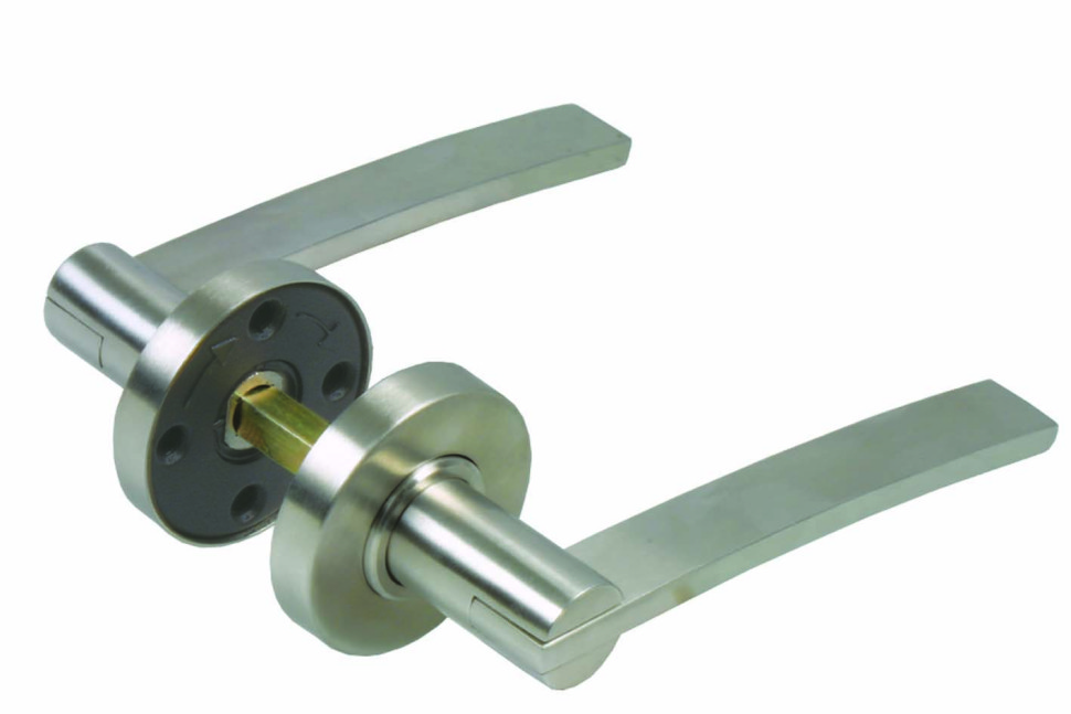

Klamkę z szyldem lub rozetkami na ogół dokupuje się osobno. Elementy te mogą być wykonane z mosiądzu lub stali nierdzewnej, ewentualnie z aluminium. Ich powierzchnia bywa błyszcząca, matowa, niklowana, patynowana, a nawet pozłacana. W sprzedaży są również modele łączone ze szkłem, drewnem bądź kolorową żywicą. W zależności od stylu wnętrz, możemy wybierać spośród modeli stylizowanych na stare, bogato zdobione, a także bardzo nowoczesnych, o prostym kształcie.
Klamka fot. Agas
Klamka fot. Agas

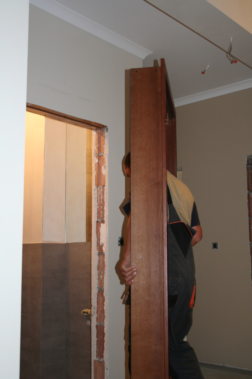

Montaż
Drzwi wewnętrzne zakłada się podczas ostatniego etapu wykańczania domu, gdy pomieszczenia są już otynkowane, pomalowane, a podsadzki ułożone. Ale już na etapie stanu surowego powinniśmy dokładnie ustalić, jakie wymiary będą miały skrzydła – otwory drzwiowe powinny być bowiem o 3–4 cm większe od zewnętrznych wymiarów ościeżnic. Przed zamówieniem drzwi należy też znać poziom posadzek – aby podczas montażu skrzydeł nie okazało się, że trzeba je przycinać, bo są za wysokie. Szczególnie trudno zmienić wysokość otworu drzwiowego, ponieważ wieńczy go betonowe, zbrojone nadproże.

Montaż drzwi fot. Cal
