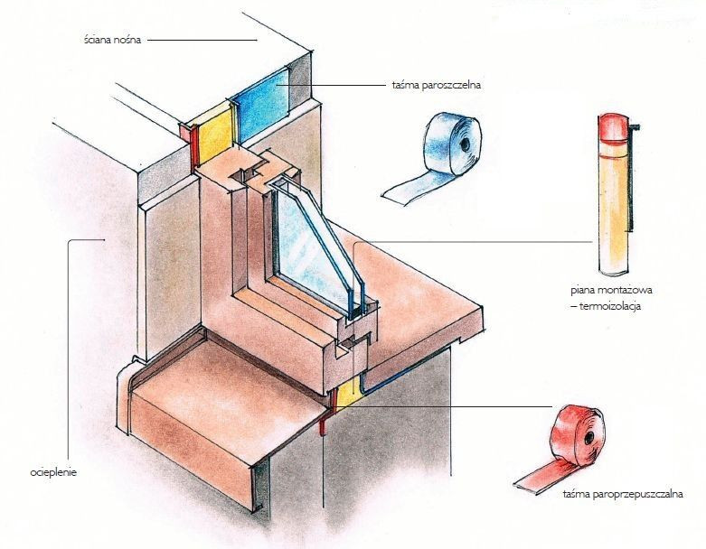

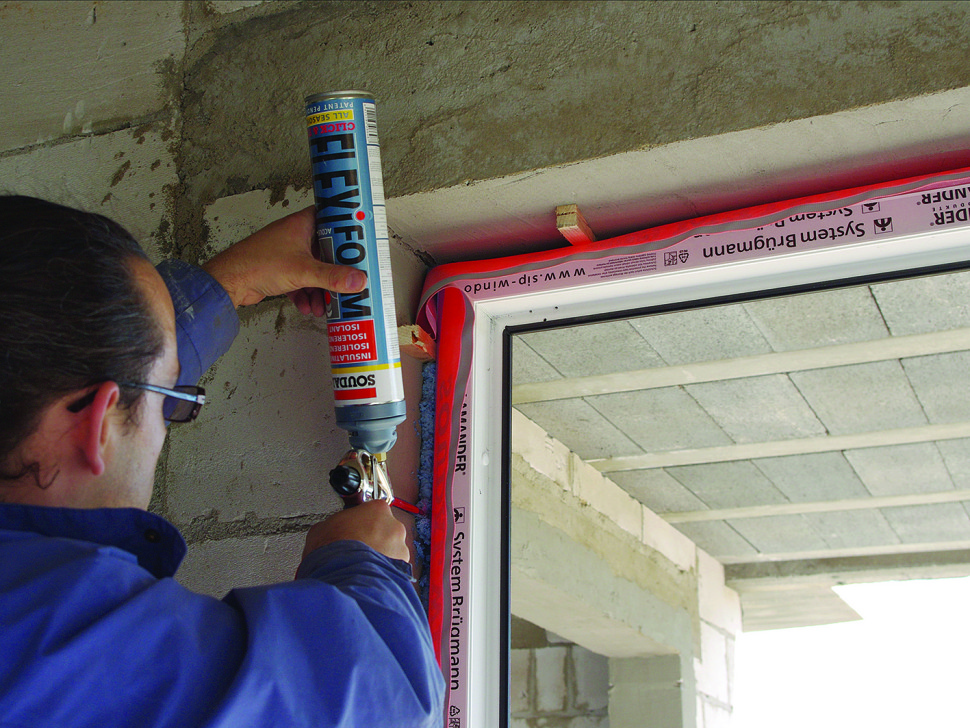

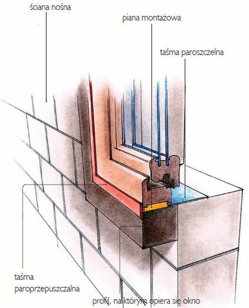

Montaż warstwowy i ciepłe parapety
Przed rozpoczęciem prac trzeba ustalić, czy fachowcy specjalizują się w tzw. montażu warstwowym, który jest obecnie zalecany. W porównaniu z tradycyjnym sposobem osadzania okien, polegającym na uszczelnieniu przestrzeni pomiędzy ramą a murem samą pianką montażową, różni się on zastosowaniem dodatkowo taśm zabezpieczających i ciepłych parapetów.
Elementy montażu warstwowego

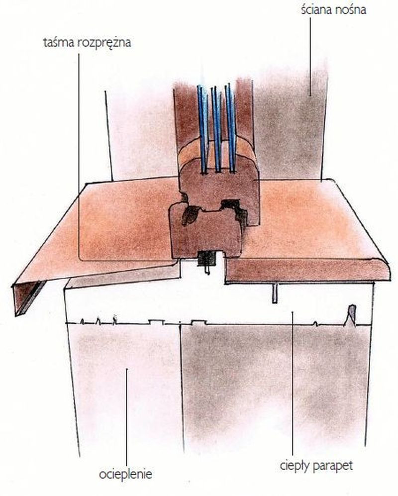

Przyklejone do ramy taśmy osłaniają piankę – od strony pomieszczenia używa się produktu paroszczelnego, a od zewnątrz – paroprzepuszczalnego. Dzięki temu nie jest ona narażona na zawilgocenie przez parę wodną przenikającą z wnętrz mieszkalnych oraz wodę opadową. Z kolei ochronę przestrzeni pod oknem zapewniają tzw. ciepłe parapety. To odpowiednio wyprofilowane kształtki z twardego styropianu, które są oparciem dla parapetu wewnętrznego i zewnętrznego i zmniejszają ucieczkę ciepła.
Sposób zamontowania ciepłego parapetu
