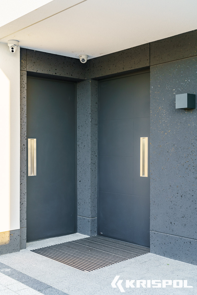

Drzwi zewnętrzne mogą być też częściowo przeszklone. Do tego celu używa się mocniejszych szyb. Mogą być przezroczyste, matowe, półprzepuszczalne lub fusingowe (metoda ich wytwarzania polega na wtapianiu w masę szklaną różnokolorowego szkła oraz tlenków metali). Aby wpuścić do wnętrza więcej światła, nad skrzydłem można umieścić nadświetle w kształcie prostokąta, odcinka koła itp.
Drzwi zewnętrzne fot. Krispol
Trzeba jednak pamiętać, że duże przeszklenia to większe ryzyko, że drzwi zostaną sforsowane. Poza tym szkło w drzwiach nie zawsze pasuje do elewacji. Niektórzy inwestorzy bagatelizują tę kwestię, tymczasem zarówno wzornictwo, kolor, jak i wielkość drzwi zewnętrznych, powinny pasować do architektury budynku.

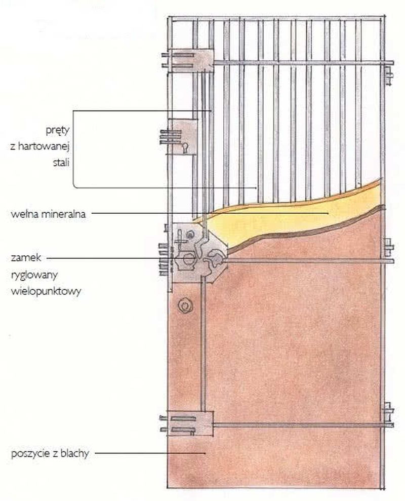

Modele antywłamaniowe mają solidniejszą od zwykłych konstrukcję. Rama skrzydła wzmocniona jest kilkumilimetrowymi poziomymi lub pionowymi prętami, a drzwi pokryte są stalową blachą i mają bolce antywyważeniowe, które wsuwają się w otwory w ościeżnicy.
Budowa drzwi zewnętrznych o zwiększonej odporności na włamanie

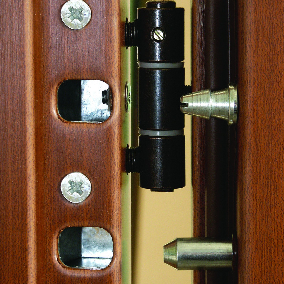

Do tego dochodzą zamki wielopunktowe, z ryglami w kilku miejscach na całej długości skrzydła oraz wzmocnione zawiasy chronione metalowymi osłonami, zabezpieczającymi przed przecięciem. Takie drzwi montuje się na stalowej ościeżnicy, która wymaga głębokiego zakotwienia w murze.
Zawias w drzwiach wejściowych Fot. Gerda
