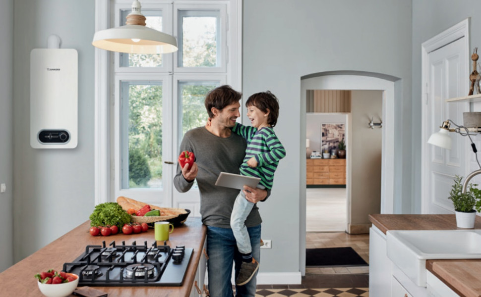

Dostępne są w dwóch wariantach - pojemnościowym i przepływowym. Urządzenia pojemnościowe mają mniejszą moc od przepływowych, z reguły do 10 kW. Wyposażone są w zbiorniki o pojemności od 80 do 200 litrów. Od wielkości zbiornika zależy sposób montażu. Mniejsze (o pojemności do 120 litrów) można zawieszać na ścianie, większe stawia się na podłodze. Wymagają podłączenia do komina. Tego typu podgrzewacze zbudowane są z dwóch części. W dolnej znajduje się palnik, a nad nim pionowy kanał spalinowy. Po włączeniu palnika gorące spaliny przepływające kanałem oddają ciepło otaczającej go wodzie. Palnik pracuje do momentu, w którym woda w zasobniku osiągnie zadaną temperaturę, a następnie wyłącza się.
Podgrzewacze przepływowe oferowane są w trzech różnych przedziałach mocy: małej (17-19 kW), średniej (23-24 kW) i dużej (ok. 30 kW). Ich wydajność to 9-14 l/min. Przy ich doborze należy zwrócić uwagę na rodzaj palnika, sposób zapłonu oraz minimalne ciśnienie załączania. Ważny jest sposób regulowania temperatury. W trybie ręcznym wielkość płomienia trzeba zmieniać samemu, w automatycznym samoczynnie dopasowuje się do ilości przepływającej wody.
Gazowy przepływowy podgrzewacz wody
Gazowy przepływowy podgrzewacz wody (fot. Junkers (Bosch))

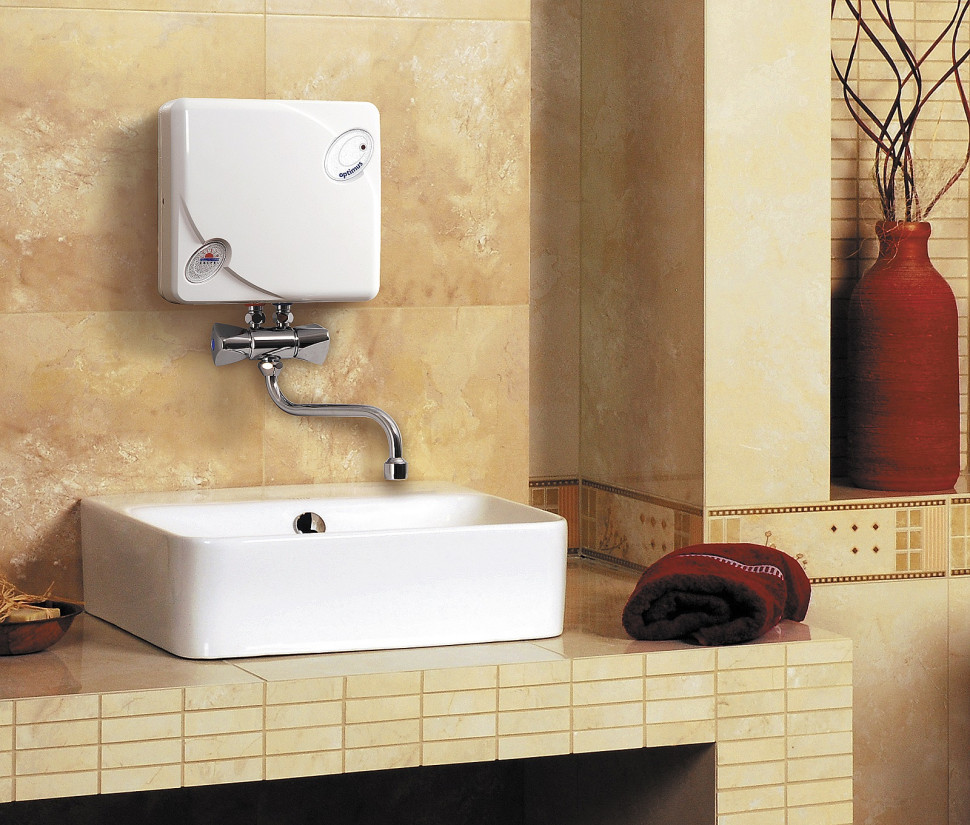

Podgrzewacze przepływowe mają bardzo zróżnicowana i moc (od 3,5 do ponad 20 kW) i wydajność (od 1,5 do 14 litrów na minutę). Podgrzewacze o małej mocy przeznaczone są do współpracy tylko z jednym punktem poboru wody; sprawdzają się przy korzystaniu z niej w małych ilościach.
Przeważnie sprzedawane są w komplecie z baterią i wylewką lub słuchawką prysznicową. Urządzenia o większej mocy mogą zasilać jednocześnie kilka punktów. Temperatura wody może być w nich regulowana hydraulicznie (im więcej wody się pobiera, tym niższa jest jej temperatura) albo elektronicznie (temperatura jest stała niezależna od ilości pobieranej wody. Można ją nastawić z dokładnością do 0,5-1°C).
Elektryczny podgrzewacz wody
Elektryczny podgrzewacz wody (fot. Kospel)

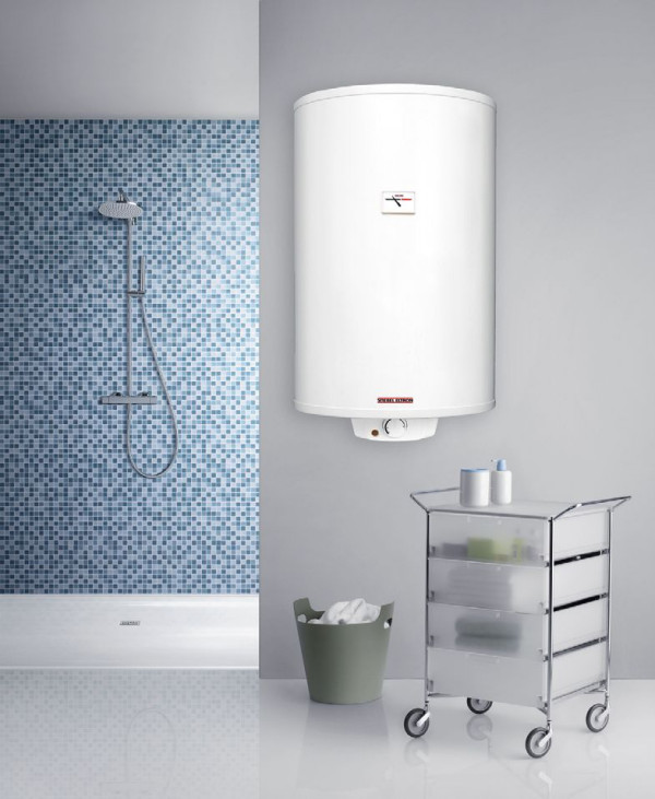

Elektryczny podgrzewacz pojemnościowy to po prostu zbiornik wody z umieszczoną wewnątrz grzałką przekazującą jej ciepło. Są one o wiele popularniejsze niż modele gazowe. Wynika to przede wszystkim z bardzo prostej budowy, niezawodności oraz uniwersalności modeli zasilanych prądem. Sama grzałka elektryczna jest bowiem elementem nieskomplikowanym, tanim i niewielkim. Opłaca się więc budować podgrzewacze o bardzo zróżnicowanej wielkości, bo koszt zależy i tak głównie od wielkości, materiału i sposobu wykończenia zbiornika. Ponadto w przypadku takiego podgrzewacza niepotrzebne jest przyłącze kominowe i doprowadzenie powietrza do spalania. Moc elektryczna jest zaś na tyle niska (najczęściej 1,5 lub 2,0 kW), że do zasilania wystarcza typowe gniazdko elektryczne instalacji 1-fazowej (230 V). Standardowym wyposażeniem takich podgrzewaczy wody jest wbudowany termostat umożliwiający stałe, automatyczne utrzymywanie temperatury wody na ustawionym poziomie.
Dzięki tym cechom montaż pojemnościowych podgrzewaczy elektrycznych jest bardzo prosty, a ich użytkowanie nie przysparza kłopotu nawet najmniej obeznanym z techniką osobom. Rynkowy wybór takich urządzeń jest bardzo duży. Zasadnicza różnica pomiędzy nimi to wielkość (pojemność) - od 10 do ponad 140 l.
Jak pracują gazowe podgrzewacze pojemnościowe?
Tu także woda gromadzona jest w zbiorniku, lecz źródłem ciepła jest spalanie gazu - ziemnego lub płynnego (z przydomowego zbiornika), ewentualnie nawet z przenośnej butli. Woda ogrzewa się od gorących spalin, a całe urządzenie i jego działanie jest już dość skomplikowane. Niezbędny jest bezpieczny palnik, doprowadzenie powietrza do spalania, odprowadzenie spalin. Montaż takich ogrzewaczy wody wymaga więc spełnienia całego szeregu warunków odnośnie wentylacji, kubatury pomieszczenia, parametrów spalinowego przewodu kominowego itd. Generalnie zasady są tu analogiczne do tych dotyczących kotłów gazowych.
Z tych wszystkich względów pojemnościowe podgrzewacze gazowe nigdy nie były zbyt popularne, zaś ich wybór jest ograniczony. Najczęściej wyposażone są one w dość duże zbiorniki wody - ok. 100 l. Produkowanie mniejszych urządzeń nie bardzo ma sens i po prostu się nie opłaca, ze względu na koszt i wielkość elementów służących do spalania gazu.
Głównym elementem podgrzewacza pojemnościowego jest zbiornik na ciepłą wodę
Głównym elementem podgrzewacza pojemnościowego jest zbiornik na ciepłą wodę. (fot. STIEBEL ELTRON)

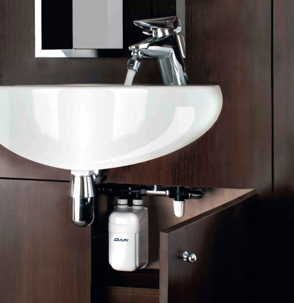

Podgrzewacze przepływowe różnią się od pojemnościowych w sposób zasadniczy. W ich przypadku woda nie jest bowiem ogrzewana na zapas w zbiorniku, lecz dopiero w momencie odkręcenia kranu. Takie urządzenie musi więc być uruchamiane i wyłączane błyskawicznie. Duża częstotliwość takich krótkotrwałych włączeń nie może zaś być szkodliwa dla podgrzewacza. Nie powinna też zbytnio obniżać jego sprawności. W związku z tym mogą być zasilane jedynie prądem lub gazem.
Niezbędna jest przy tym bardzo wysoka moc, gdyż woda musi być podgrzana natychmiast w znacznej ilości. Komfortowe korzystanie z jednego typowego prysznica wymaga ok. 20 kW. W przypadku urządzeń gazowych nie jest to raczej problemem, gdyż podobną moc mają powszechnie stosowane kotły gazowe i przyłącza gazu bez trudu dostarczają go w odpowiedniej ilości. Jednak w przypadku prądu tak duży pobór mocy może być niemożliwy. W wielu domach tzw. moc przyłączeniowa, zagwarantowana w umowie z zakładem energetycznym, wynosi zaledwie 12-15 kW. Uzyskanie większej może oznaczać nie tylko konieczność zmiany umowy, ale nawet wykonania nowego przyłącza, gdyż stare nie zawsze będzie w stanie znieść dodatkowe obciążenie. W wielu regionach zwiększenie przydziału mocy może być przy tym trudne, gdyż linie niskiego napięcia już są mocno obciążone.
Ponadto ogrzewacze przepływowe są małe i lekkie w porównaniu z pojemnościowymi. W szczególności dotyczy to modeli elektrycznych.
Podgrzewacz przepływowy jest niewielki, ale musi mieć dużą moc
Podgrzewacz przepływowy jest niewielki, ale musi mieć dużą moc. (fot. DAFI (FORMASTER))
