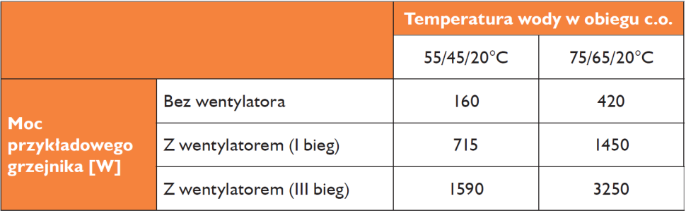

Na ile wentylatory mogą podnieść moc?
Sygnalizowaliśmy już, że zastosowanie wentylatorów umożliwia zwiększenie mocy grzejnika. Ich wpływ jest bardzo duży, ich użycie może zwiększyć oddawaną moc nawet 10-krotnie! Prawdopodobnie zaś większość osób wybierających grzejniki nie zdaje sobie sprawy, że różnica jest aż tak ogromna.
Jako przykład posłużą nam dwa grzejniki o podobnych rozmiarach. Oba mają długość 200 cm oraz szerokość 20 cm. Oba są płytkie - ten bez wentylatora ma 9 cm, natomiast wentylatorowy zaledwie 7,5 cm. W tabeli zestawiliśmy ich przykładowe moce dla dwóch często spotykanych wariantach temperatury wody w obiegu. Dzięki temu przy okazji można się przekonać, jak bardzo temperatura wody wpływa na moc.
Tabela: Zmiany mocy cieplnej przykładowego grzejnika
Od razu widać, że wariant z wentylatorami i ten bez nich dzieli niemal przepaść - moc już przy najniższym biegu jest prawie 5 razy wyższa. Warto jednak zauważyć, że ogromne znaczenie ma również temperatura wody w obiegu - nawet w wersji bez wentylatora. Co więcej, gdy zasilanie jest niskotemperaturowe (55°C), charakterystyczne dla coraz popularniejszych pomp ciepła i kotłów kondensacyjnych, to wówczas tylko użycie wentylatorów pozwala osiągnąć rozsądną moc.
Oczywiście, trzeba pamiętać, że na najwyższym biegu, nawet bardzo dobry wentylator będzie pracował dość głośno. Dlatego z założenia z ustawienia na maksimum mocy korzysta się tylko sporadycznie, np. chcąc jak najszybciej podnieść temperaturę w mocno wyziębionym wnętrzu.
