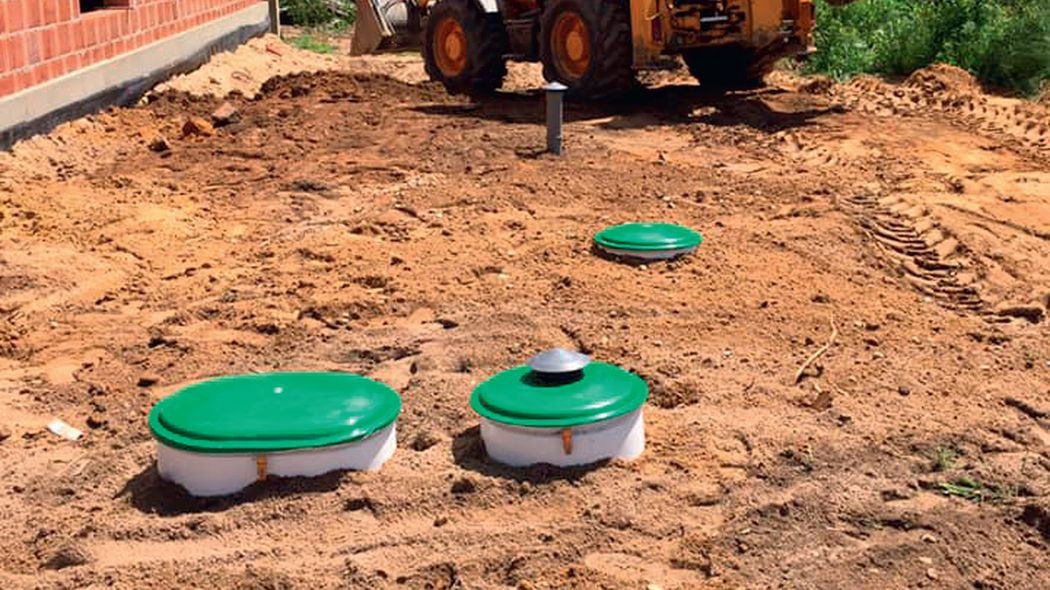

Przydomowa oczyszczalnia ścieków może działać sprawnie przez wiele lat, ale pod jednym warunkiem: musi być prawidłowo użytkowana i regularnie kontrolowana. To nie jest urządzenie, o którym można całkowicie zapomnieć po montażu. Oczyszczalnia każdego dnia przyjmuje ścieki z domu, prowadzi procesy biologiczne, napowietrza układ i odprowadza oczyszczoną wodę. Dlatego serwis nie powinien być traktowany jako dodatkowy koszt, ale jako element bezpiecznej eksploatacji.
W EKO-BIO zalecamy, aby właściciel regularnie zwracał uwagę na podstawowe objawy pracy urządzenia: czy dmuchawa się załącza, czy w komorze napowietrzania widać pęcherzyki powietrza i czy nic nie budzi niepokoju w codziennym użytkowaniu. Kluczowe jest także wybieranie osadu - w oczyszczalniach biologicznych EKO-BIO należy wykonywać je przynajmniej raz na 9 miesięcy, zgodnie z zaleceniami producenta. Po takim czyszczeniu warto zadbać o ponowne wsparcie flory bakteryjnej, ponieważ to właśnie bakterie odpowiadają za prawidłowy proces oczyszczania ścieków.
Aby ułatwić klientom dbanie o urządzenie, stworzyliśmy program EKO-Opieka. Obejmuje on pełny przegląd techniczny, wizytę EKO-Pogotowia w razie potrzeby, pierwszeństwo w dostępie do infolinii technicznej oraz roczny zapas preparatu bakteryjnego. Dzięki temu użytkownik nie musi sam pamiętać o wszystkim - ma wsparcie specjalistów i większą pewność, że oczyszczalnia będzie działała stabilnie przez lata.
Regularny serwis pozwala wykryć drobne nieprawidłowości, zanim przerodzą się w kosztowną awarię. To najprostszy sposób, aby zachować komfort, bezpieczeństwo i spokój w codziennym użytkowaniu oczyszczalni.
