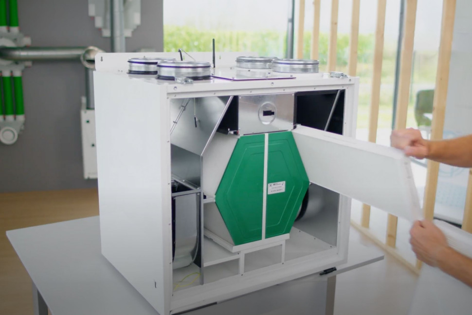

Główne różnice dotyczą rodzaju wymiennika ciepła, który jest najważniejszym elementem rekuperatora.
Typy wymienników ciepła
Wymienniki przeciwprądowe
Najczęściej używane w domowych systemach wentylacji. Zapewniają najlepsze wartości odzysku ciepła, sięgające nawet 95% sprawności, dzięki czemu strumienie powietrza się nie mieszają. Mogą być wykonane z plastiku PVC lub aluminium. Modele plastikowe osiągają lepszą wartość odzysku ciepła, ale aluminiowe zapewniają dłuższą żywotność. Doskonale usuwają wilgoć w zimie, a w wariancie entalpicznym odzyskują wilgoć.
Wymienniki krzyżowe
Działają podobnie jak przeciwprądowe, ale powietrze przepływa przez nie na krzyż, co zmniejsza powierzchnię styku strumieni powietrza i obniża sprawność do około 60%. Czasami stosuje się połączenie dwóch wymienników w szereg, aby zwiększyć efektywność odzysku ciepła (stosowane coraz rzadziej - ze względu na niski odzysk, nie mogę być sprzedawane - przepisy UE wymają odzysku min. 73%).
Wymienniki obrotowe
Obracający się aluminiowy wycinek walca (rotor) działa na zasadzie akumulacji ciepła. Sprawność odzysku ciepła wynosi ponad 80%. W niższej temperaturze wilgoć z powietrza usuwanego kondensuje się na powierzchni wymiennika i nawilża powietrze pobierane z zewnątrz. Rekuperatory z wymiennikami obrotowymi nie powodują przesuszenia powietrza wewnątrz domu i nie wymagają odpływu skroplin. Nie zamarzają nawet w niskiej temperaturze, więc nie potrzebują grzałek.
