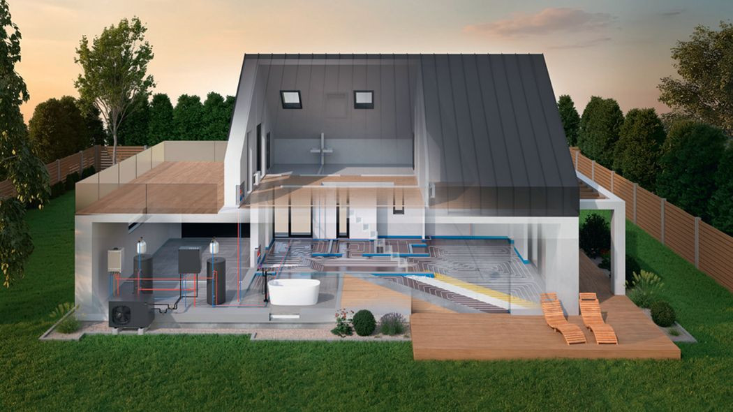

Ogrzewanie podłogowe i tradycyjne grzejniki nie są rozwiązaniami konkurencyjnymi - w dobrze zaprojektowanej instalacji mogą się wzajemnie uzupełniać. Ogrzewanie podłogowe zapewnia równomierny rozkład temperatury i wysoki komfort cieplny dzięki oddawaniu ciepła przez dużą powierzchnię, natomiast grzejniki wyróżniają się szybką reakcją na zmieniające się zapotrzebowanie na ciepło.
Z tego powodu system mieszany jest często optymalnym rozwiązaniem. Podłogówka doskonale sprawdza się w salonach, kuchniach czy łazienkach, gdzie liczy się stały komfort użytkowania, natomiast grzejniki mogą efektywnie wspierać ogrzewanie sypialni, gabinetów lub pomieszczeń używanych okresowo.
Takie połączenie ma szczególny sens podczas modernizacji istniejących budynków, a także w instalacjach współpracujących z pompami ciepła lub kotłami kondensacyjnymi. Ogrzewanie podłogowe jako system niskotemperaturowy pozwala w pełni wykorzystać wysoką efektywność pomp ciepła, podczas gdy odpowiednio dobrane grzejniki uzupełniają instalację tam, gdzie wykonanie ogrzewania płaszczyznowego nie jest możliwe lub uzasadnione.
Kluczowym warunkiem jest jednak prawidłowe zaprojektowanie instalacji. Odpowiednie rozdzielenie obiegów, regulacja temperatury i właściwy dobór komponentów pozwalają połączyć zalety obu rozwiązań. W realizacji takich układów pomocne jest kompleksowe podejście FERRO Group, oferujące rozwiązania dla całego systemu grzewczego - od kotłów i pomp ciepła, przez rury, armaturę i rozdzielacze, po elementy sterowania.
