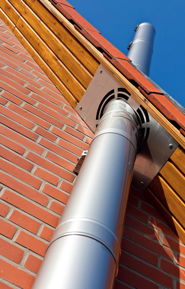

Komin stalowy zamocowany do ściany zewnętrznej
Kominy umieszcza się zazwyczaj w środku budynku, ale lokalizacja zewnętrzna jest również dopuszczalna. Takie rozwiązanie stosuje się najczęściej przy okazji remontów, np. gdy trudno przebić się przez kolejne kondygnacje domu. (fot. MK Systemy Kominowe)
