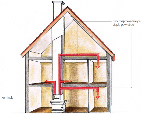

Do ogrzewania domów często wykorzystuje się kominki z dystrybucją gorącego powietrza. Najlepiej gdy rozwiązanie to jest ujęte w projekcie budynku, bo po zakończeniu prac wykończeniowych trudno zamontować przewody rozprowadzające ciepło. W miejscu wylotu kanałów na ścianach i sufitach pomieszczeń montuje się specjalne kratki nawiewne lub anemostaty, które występują w dużej liczbie wzorów. Przewodów nie doprowadza się jednak do łazienek/toalet - w nich powinno bowiem panować podciśnienie, aby ewentualne zapachy nie przenikały do pozostałych wnętrz.

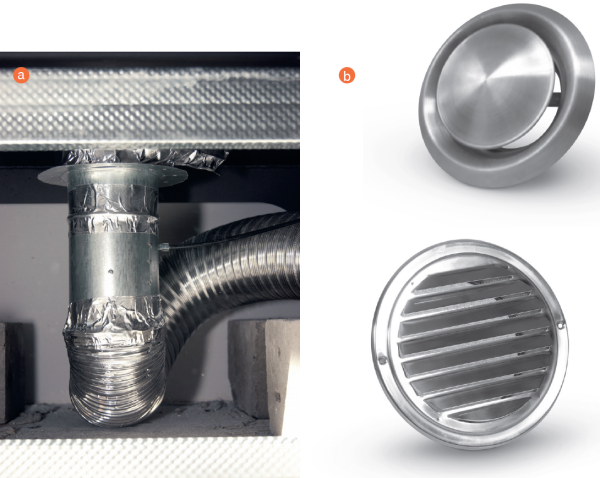

Powietrze ogrzane przez wkład rozprowadzane jest do pomieszczeń systemem rur o dużej średnicy; anemostaty
Powietrze ogrzane przez wkład rozprowadzane jest do pomieszczeń systemem rur o dużej średnicy (fot. z lewej: Kratki.pl). Na ich wylotach, na ścianach/sufitach pomieszczeń, najczęściej montuje się anemostaty (fot. z prawej: Alnor).
System DGP polecany jest m.in. do domów rekreacyjnych, gdyż nie szkodzi mu ujemna temperatura w budynku i można go dość szybko uruchomić. Jego minusem jest to, że wraz ze wzmożonym ruchem powietrza następuje przenoszenie kurzu, pyłków - co nie jest korzystne dla alergików.
Schemat: System DGP bardzo dobrze sprawdza się w wąskich, wysokich domach
System DGP bardzo dobrze sprawdza się w wąskich, wysokich domach - bez problemu ogrzewa pomieszczenia przyległe do salonu oraz położone nad nim.

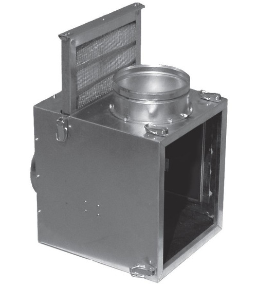

Nadmuchowo. W dużych rozłożystych budynkach ruch powietrza powinien być wspomagany wentylatorem nadmuchowym. Wówczas znad kominka wyprowadza się jeden kanał, do którego przyłączana jest dmuchawa. Potem można układać nawet długie przewody do licznych pomieszczeń. To rozwiązanie wymaga jednak doprowadzenia energii elektrycznej i generuje pewien hałas.
W systemie wyposażonym w wentylator musimy mieć możliwość regulacji temperatury powietrza, gdy wkład kominkowy jest nadmiernie rozgrzany. Chodzi głównie o zabezpieczenie samego wentylatora przed zbyt wysoką temperaturą. Po części też o to, żeby nawiewane do pokoi powietrze nie było przesadnie gorące.
Wentylator nadmuchowy
Wentylator nadmuchowy najlepiej umieścić na nieużytkowanym poddaszu - nie będzie zakłócał ciszy domownikom. (fot. Darco)

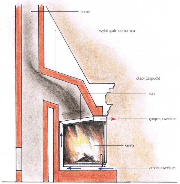

Schemat: W istniejącym kominku otwartym można bez większego problemu zamontować specjalną kasetę (przypominającą wkład), dzięki której otrzymujemy zamknięte palenisko
W istniejącym kominku otwartym można bez większego problemu zamontować specjalną kasetę (przypominającą wkład), dzięki której otrzymujemy zamknięte palenisko.

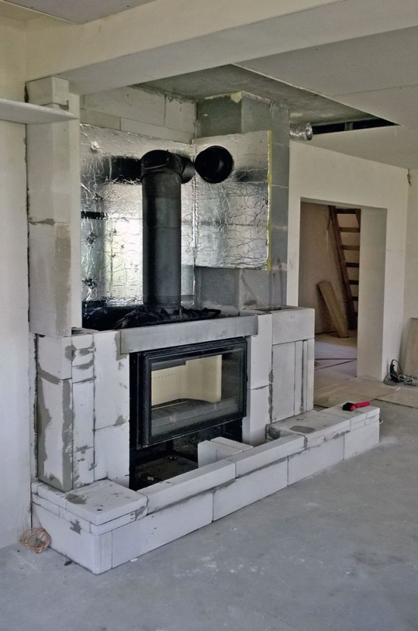

Są to tzw. obudowy zimne, które z założenia mają się nie nagrzewać. Konstrukcję tego rodzaju można też wykonywać samodzielnie z ognioodpornych płyt gipsowo-kartonowych, mocowanych do stelaża. Od środka dajemy izolację termiczną z wełny mineralnej, płyt izolacyjnych albo ocynkowanej blachy stalowej, odbijającej promieniowanie cieplne.
Wkład osadza się na murowanej podstawie
Wkład osadza się na murowanej podstawie (fot. Kominki Dovre)

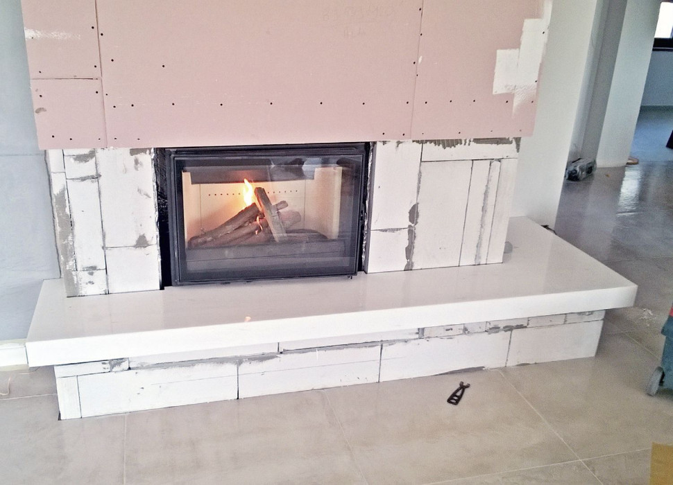

Obudowę kominka wykonuje się zwykle z ognioodpornych płyt g-k
Obudowę wykonuje się zwykle z ognioodpornych płyt g-k. Przeprowadzenie prac warto powierzyć sprawdzonym fachowcom, bo ewentualne błędy montażowe trudno potem naprawić. (fot. Kominki Dovre)
