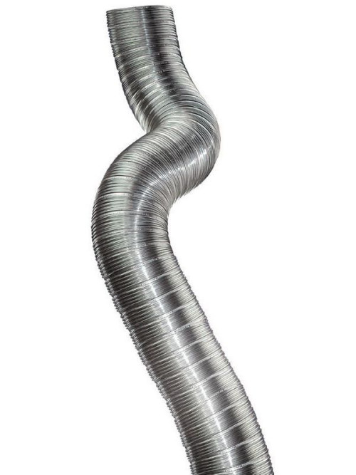

Wkłady kominowe mogą być przy tym sztywne lub elastyczne - te drugie można wprowadzić nawet do kanału o znacznych krzywiznach. Kominy samodzielne wykonywane są jako jednościenne, przeznaczone zasadniczo do montażu wewnątrz budynku, oraz dwuścienne, które można zamontować na zewnątrz. Te drugie składają się zwykle z wewnętrznego przewodu spalinowego, izolacji termicznej (najczęściej jest to przetworzona wełna mineralna) oraz zewnętrznej rury osłonowej ze stali lub aluminium. Izolacja termiczna, zapewniając utrzymanie temperatury spalin na odpowiednio wysokim poziomie, pozwala na prawidłową pracę takiego komina.

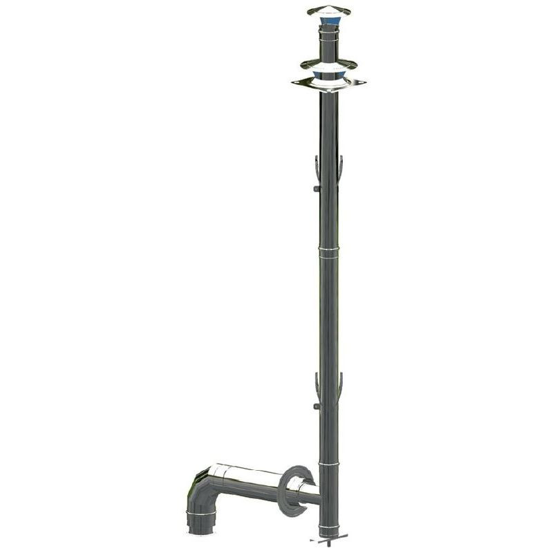

Dwa typowe rozwiązania kominów stalowych: wkład kominowy jednościenny (po lewej) oraz współśrodkowy system kominowy dla kotłów z zamkniętą komorą spalania (po prawej) (fot. Komin-Flex)
Dwuścienną konstrukcję mają też kominy powietrzno-spalinowe typu "rura w rurze". W kominie tego rodzaju spaliny z kotła wyrzucane są na zewnątrz rurą wewnętrzną, a w przestrzeni między rurami wędruje w odwrotnym kierunku - czyli do kotła - świeże powietrze do spalania, zasysane z zewnątrz (na wylocie komina montuje się nakładkę zapobiegającą niepożądanemu zasysaniu spalin). Ubocznym, ale bardzo korzystnym efektem takiego rozwiązania układu powietrzno-spalinowego kotła jest to, że zasysane do niego powietrze zostaje "po drodze" wstępnie podgrzane ciepłem ze spalin, co zwiększa sprawność energetyczną urządzenia.

Wkłady kominowe wytwarzane są także jako elastyczne, które można wprowadzać do kanałów o znacznych krzywiznach
Wkłady kominowe wytwarzane są także jako elastyczne, które można wprowadzać do kanałów o znacznych krzywiznach (fot. Schiedel)
