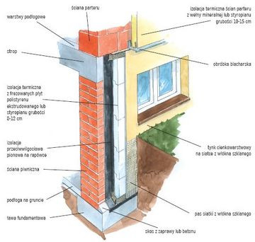

Oczywiście, najkorzystniejszym rozwiązaniem jest ocieplenie ścian od strony zewnętrznej. Dzięki temu można wyeliminować mostki termiczne wokół otworów okiennych, w rejonie stropów, czy schodów. Najczęściej wymaga to jednak odkopania ścian, aż do ław fundamentowych. Jako izolację termiczną najlepiej jest zastosować frezowane płyty polistyrenu ekstrudowanego, ewentualnie styropianu grubości 10-15 cm. Przykleja się je do ścian podobnie jak w metodzie lekkiej-mokrej, ale nie na placki tylko całą powierzchnią.
Następnie, w zaprawę klejową wtapia się siatkę z włókna szklanego (a). Przed zasypaniem wykopu warto jeszcze ułożyć ochronną folię wytłaczaną (czasami nazywaną kubełkową), która skutecznie zabezpieczy izolację przed kamieniami, korzeniami itp. Ważne jest dokładne połączenie warstwy ocieplenia z izolacją ścian parteru oraz właściwe wykonanie tzw. Kapinosu.
a) Przykład ocieplenia ścian piwnicznych od strony zewnętrznej
