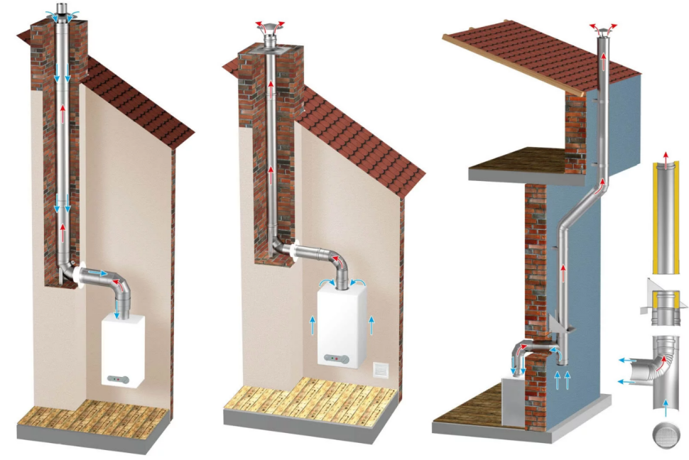

Zgodnie z wymaganiami, jakim powinny odpowiadać przewody spalinowe w przypadku odprowadzania spalin o wysokiej agresywności chemicznej, wewnętrzne powierzchnie kanałów muszą być odporne na takie oddziaływanie. W praktyce zabezpieczenie uzyskuje się dzięki montowaniu kanałów z rur ze stali kwasoodpornej podłączanych do tradycyjnych kotłów gazowych lub ze stali żaro- i kwasoodpornej dla kotłów na paliwa stałe.
O możliwości wprowadzenia wkładu kominowego do starego komina decyduje przede wszystkim jego przekrój oraz prostoliniowość. Z oczywistych względów średnica wkładu kominowego musi być nieco mniejsza niż przelot kanału w kominie. W praktyce najczęściej nie sprawia to większych problemów - pod warunkiem że w kanale nie powstały przewężenia spowodowane np. "puchnącymi" cegłami - gdyż, wymagane przekroje rur spalinowych do nowych kotłów są z reguły mniejsze niż przekrój kanału w poprzednio używanych. Wkłady kominowe wykonywane są z odcinków stalowych rur o przekroju okrągłym lub owalnym (stosowanych do kanałów prostokątnych) i łączone ze sobą kielichowo. W przypadku, gdy kanał spalinowy nie przebiega prostoliniowo stosuje się wkłady elastyczne wprowadzane w jednym odcinku bez połączeń.
Schematy stalowych systemów kominowych do współpracy z kotłami kondensacyjnymi: WSPS, SPS, SPS izolowany
Schematy stalowych systemów kominowych do współpracy z kotłami gazowymi: WSPS, SPS (otwarta komora spalania), SPS izolowany (z izolacją przewodu spalinowego) (rys. Komin-Flex)
Przed wstawieniem wkładu kominowego wnętrze kanału powinno zostać oczyszczone z nagromadzonych osadów, luźnych fragmentów ścianek, a w miejscu podłączenia kotła należy rozkuć komin, aby umożliwić wprowadzenie trójnika oraz wyczystki z odkraplaczem do odprowadzenia skroplin.
