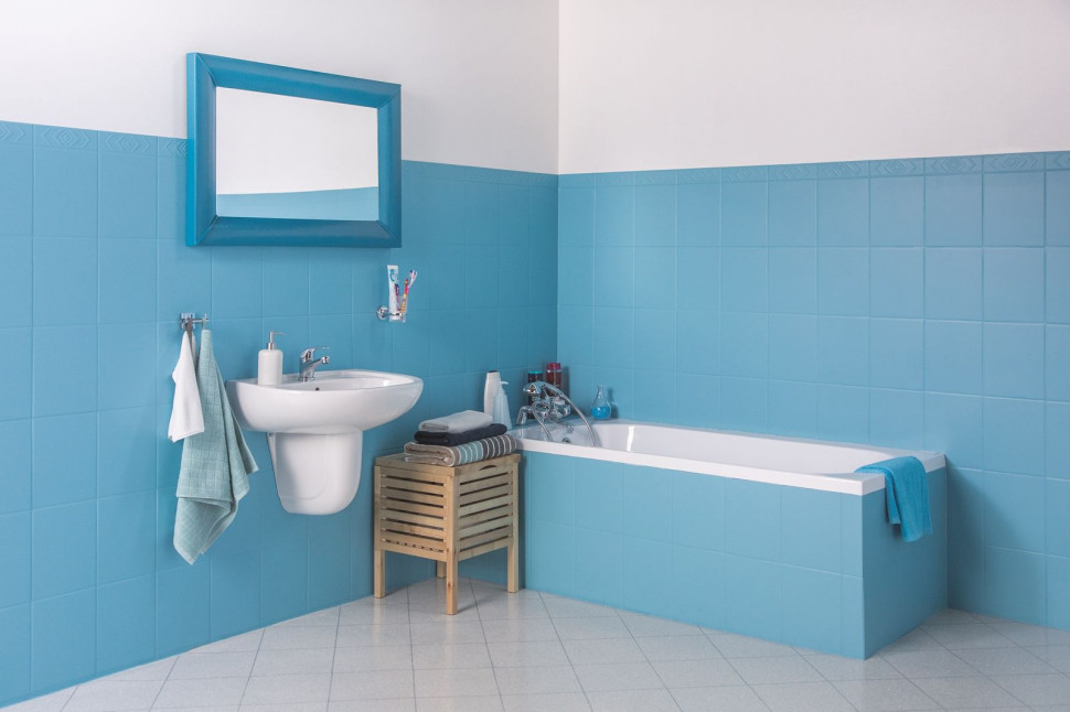

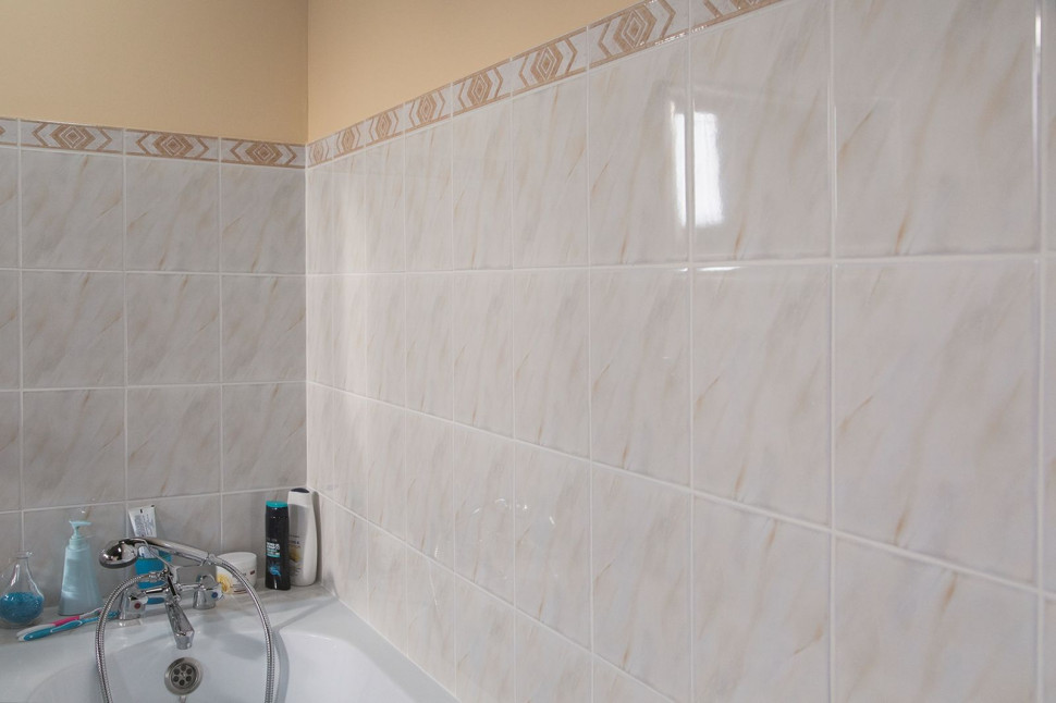

Łazienka przed (fot. z lewej) i po (fot. z prawej) metamorfozie. (fot. Tikkurila)
Kuchnia przed (fot. z lewej) i po metamorfozie (fot. z prawej). (fot. Tikkurila)
