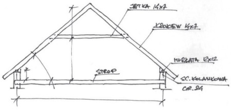

Projekt poddasza - plan podziału

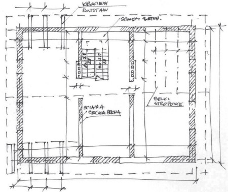

Adaptację poddaszapowinniśmy rozpocząć od inwentaryzacji stanu istniejącego. To przede wszystkim pomiar przestrzeni pod dachem i sporządzenie szkiców w skali 1:100, a jeszcze lepiej 1:50. Niezbędne jest zaznaczenie wysokości pomieszczeń i lokalizacji takich elementów, jak słupy podtrzymujące więźbę - inaczej mówiąc wszystkiego, co utrudnia swobodny podział i zagospodarowanie przestrzeni.
Sprawdzenie stanu więźby oraz nośności stropu to zadanie dla fachowców i na to przyjdzie czas później. Na razie sporządzenie rysunków pomoże nam odpowiedzieć na pytanie czy w przestrzeni, którą dysponujemy w ogóle da się wygospodarować satysfakcjonujące nas, odpowiednio duże i ustawne pomieszczenia. Czy to ma być np. dodatkowy, tylko sporadycznie użytkowany, pokój dla gości, czy myślimy o drugim samodzielnym mieszkaniu?
Pierwszy krok w adaptacji poddasza to inwentaryzacja stanu istniejącego. Zacznijmy od sporządzenia planu strychu, zaznaczając jego wymiary i wszystkie elementy utrudniające przyszły podział
W tym momencie może dojść do brutalnego zderzenia tego, co można uzyskać, z tym, co uzyskać byśmy chcieli. Możliwości adaptacji zależą głównie tego, jaki jest kształt i konstrukcja dachu, a nie powierzchnia poddasza mierzona po podłodze.

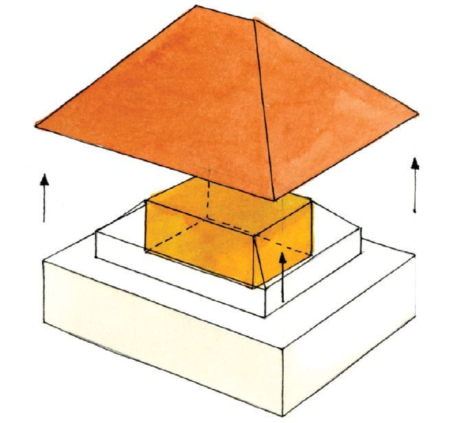

Większość miejsca pod dachem czterospadowym zajmują skosy, których nie można w pełni wykorzystać.
Większość miejsca pod dachem czterospadowym zajmują skosy, których nie można w pełni wykorzystać. Jak widać, kształt dachu jest nie mniej ważny niż, jego wysokość

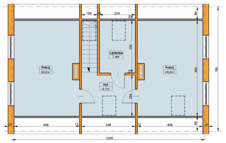

Bardzo duże znaczenie ma też umiejscowienie schodów. Najlepiej, jeśli biegną w przybliżeniu równolegle do połaci dachu. Wówczas można wykorzystać przestrzeń o niewielkiej wysokości blisko okapu. Dobrze też, jeśli schody są blisko środka, a nie któregoś z krańców budynku. Dzięki temu możemy zaplanować wygodne wysokie pomieszczenia po obu stronach schodów, nie tracąc najcenniejszego miejsca pod kalenicą na komunikację.
Bardzo funkcjonalny podział poddasza na dwa duże pokoje oraz centralnie umieszczony hol i łazienkę. Oba pokoje są dobrze doświetlone oknami w ścianach szczytowych i mają znaczną powierzchnię o pełnej wysokości bez skosów

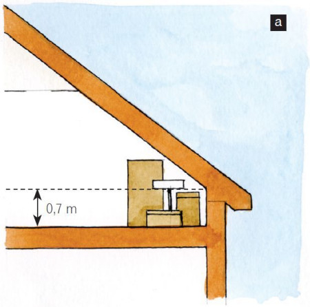

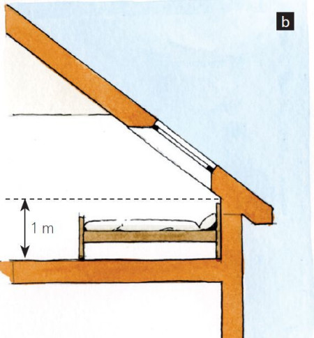

Wysokość pomieszczeń

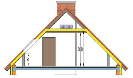

Na poddaszach minimalna wymagana wysokość pomieszczeń mieszkalnych to 2,2 m. W pokojach ze skosami liczy się ją przy tym jako średnią wysokość, poczynając od 1,9 m. Dlaczego akurat od 1,9 m? Bo w myśl prawa części poniżej tej wysokości nie uznaje się za odpowiadającą przeznaczeniu pomieszczenia.
Oczywiście w praktyce nawet przestrzeń przy ścianie o wysokości 1 m da się wykorzystać, a 1,9 m to już "wysokość stania" - do takiej ściany można podejść, nie uderzając głową o sufit i można przy niej ustawić większość mebli. Dużo zależy też od spadku dachu, bo przy bardziej stromym, w miarę oddalania się od ściany szybko przybywa przestrzeni nad głową. Możliwości zagospodarowania części pomieszczeń o obniżonej wysokości pokazano na rysunkach.

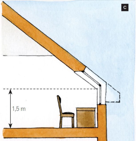

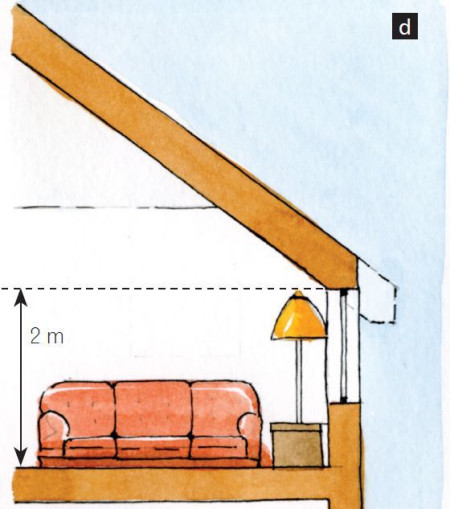

Pod ścianką o odpowiedniej wysokości zmieszczą się:
a) 0,7 m - sporadycznie używane przedmioty; b) 1 m - łóżko;
c) 1,5 m - biurko, przy którym można swobodnie stanąć; d) 2 m - większość mebli;
