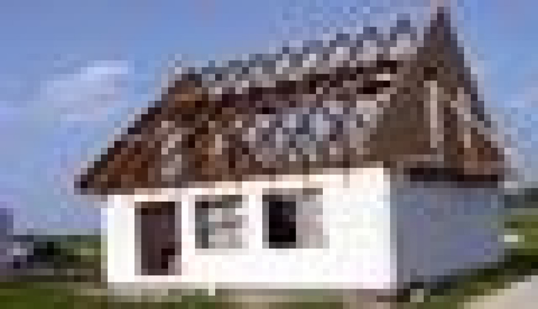

Jakie więźby dachowe stosuje się w domach jednorodzinnych?
 (fot. Mirek)
W domach jednorodzinnych stosuje się więźby tradycyjne wykonywane na budowie technikami ciesielkimi oraz więźby prefabrykowane, zamawiane w fabryce.
Najczęściej są to niżej opisane konstrukcje. Więźba krokwiowa – najprostsza konstrukcja dachowa, stosowana gdy rozpiętość między zewnętrznymi ścianami nośnymi nie przekracza 7,0 m. Podstawowym elementem nośnym jest para krokwi, połączonych ze sobą w kalenicy. Rozstaw krokwi wynosi przeciętnie 80–120 cm.
Więźba krokwiowo-jętkowa – stosowana w dachach o rozpiętości 5–7,5 m. Każda para krokwi jest w niej usztywniona poziomą belką (jętką), umieszczoną na wysokości równej 2/3 długości krokwi – licząc od jej dolnego oparcia.
Więźba płatwiowo-kleszczowa – najbardziej uniwersalny i najczęściej stosowany rodzaj więźby dachowej. Można ją stosować zarówno w dachach jedno-, jak i dwuspadowych, płaskich i stromych (o nachyleniu nawet 70°). Rozpiętość więźby płatwiowo-kleszczowej może sięgać 16 m, jednak zalecana rozpiętość to 9–12 m. Najbardziej typowa konstrukcja tego typu zbudowana jest z dwóch rodzajów wiązarów: głównych oraz pośrednich. Wiązary główne są rozstawione co 3–5 m i składają się z dwóch krokwi opartych na płatwiach, dwóch słupów i pary kleszczy, które obejmują pozostałe elementy z dwóch stron. Dodatkowym zabezpieczeniem w kierunku poprzecznym są zastrzały oraz miecze. W wiązarach pośrednich słupów i kleszczy nie ma.
Czy warto się zdecydować na prefabrykowaną więźbę dachową?
Więźby prefabrykowane, zamawiane w wytwórni, przywozi się gotowe na plac budowy. Są lżejsze niż tradycyjne, a więc zużywa się na nie mniej drewna, ale że są dokładniej wykonane, można z nich zbudować dach o dużej rozpiętości – bez przedzielania słupami przestrzeni na poddaszu. Wykonuje się je z drewna suszonego komorowo i czterostronnie struganego, ze sfazowanymi krawędziami. Takie drewno ma dużo większą odporność na korozję biologiczną i ogień niż to oferowane na składach. Więźbę prefabrykowaną montuje się w 2-3 dni, a jej koszt nie jest dużo większy niż tradycyjnej.
Wszystkie elementy prefabrykowanego dachu dostarczone są na miejsce budowy i montowane na przygotowanych podporach. Taka konstrukcja oszczędza czas – umożliwia natychmiastowe wykonywanie pokryć dachowych, ocieplenie i pełne obciążenie dachu bez obawy jego zdeformowania.
