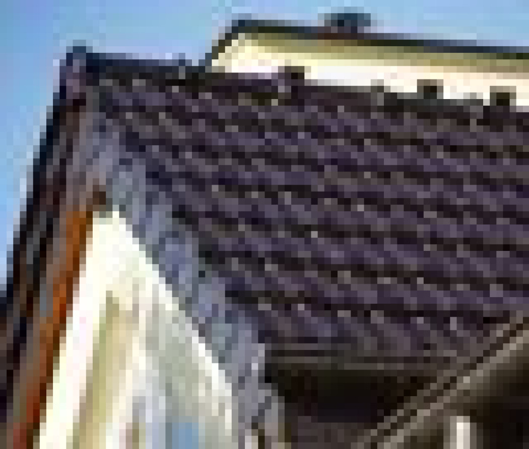

Liczbę potrzebnych dachówek najlepiej ustalać na podstawie projektu dachu
 Liczbę potrzebnych dachówek najlepiej ustalać na podstawie projektu dachu, według którego najłatwiej obliczyć, ile potrzeba dachówek skrajnych (lewych i prawych), gąsiorów i innych elementów uzupełniających (fot. Wienerberger)
Elementy pokrycia kupuje się na sztuki i dlatego producenci często podają liczbę dachówek potrzebnych do ułożenia jednego metra kwadratowego. Trzeba jednak pamiętać, że dachówki układa się w rzędach poziomych, a kolejne rzędy – z odpowiednim zakładem, zależnym od kąta nachylenia dachu.
Na dachach o mniejszym nachyleniu zakład powinien być szerszy, a wtedy może się okazać, że ostateczna liczba dachówek na metrze kwadratowym gotowego dachu będzie inna niż podaje producent. Szerokość połaci dachowej powinna być wielokrotnością szerokości ułożonej dachówki, tak by dachówek nie trzeba było przycinać.
