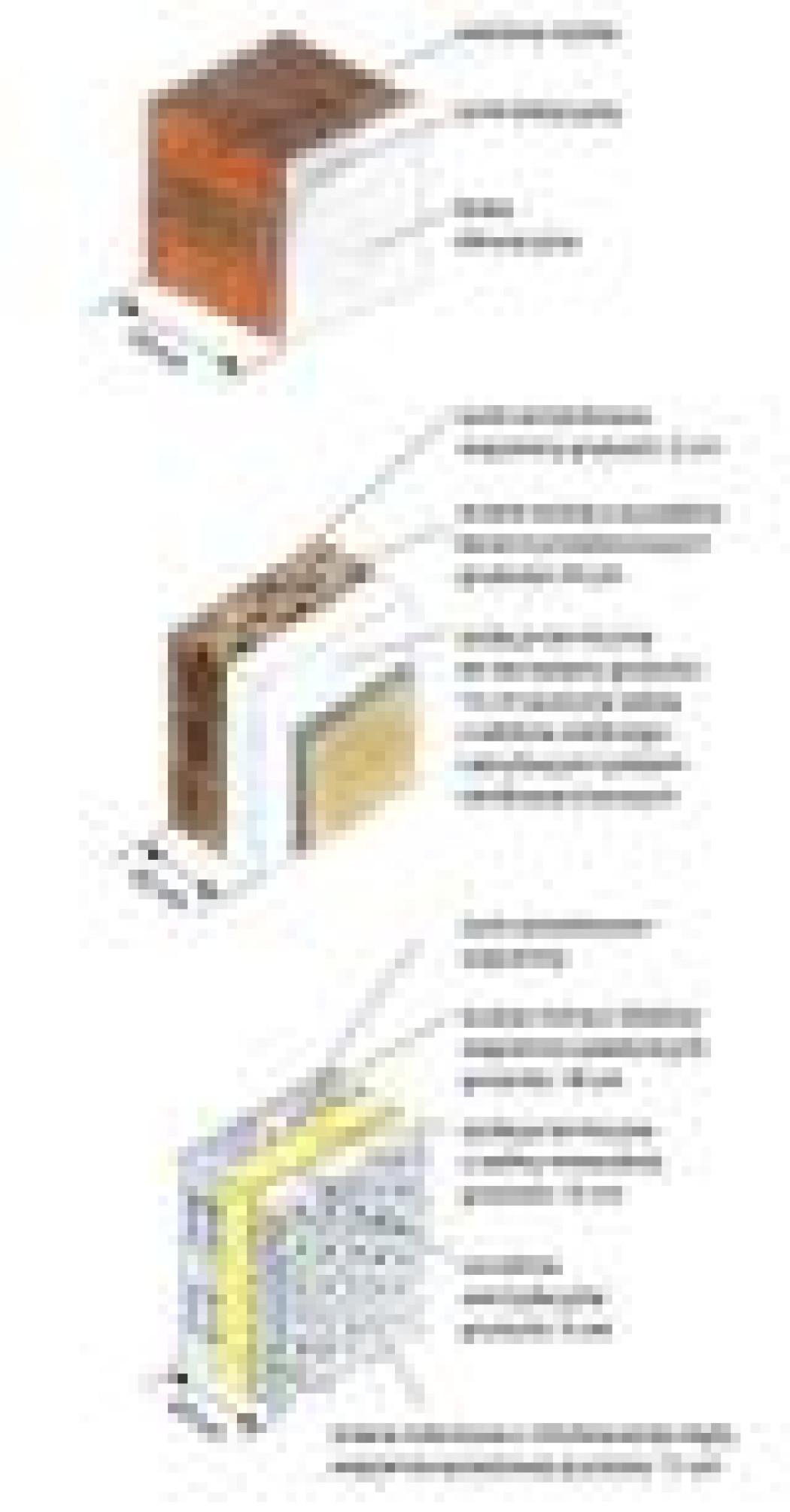

Zgodnie z przepisami ściany jednowarstwowe mogą mieć większą niż pozostałe ściany wartość współczynnika przenikania ciepła U – nie większą jednak niż 0,5 W/m2·K.
Zaletą ścian jednowarstwowych jest stosunkowo szybkie murowanie, natomiast wadą – trudności z ociepleniem elementów konstrukcyjnych i ograniczona ciepłochronność.
Można je wykończyć tynkiem tradycyjnym lub cienkowarstwowym. Ściany dwuwarstwowe. Te najpopularniejsze obecnie ściany składają się z warstwy nośnej i ocieplenia. Wznosi się je szybko i może je wykonać każda ekipa. Najpierw muruje się warstwę nośną, a potem – od strony zewnętrznej – mocuje się ocieplenie: na klej, rzadziej na kołki lub na ruszcie metalowym bądź drewnianym. Ściany wykańcza się tynkiem lub okładziną. Na warstwę nośną, której grubość powinna wynosić 15–30 cm, można użyć każdego materiału ściennego.
Ściany trójwarstwowe. Uważane są za najbardziej solidne ze względu na bardzo dobre parametry – izolacyjność cieplną i akustyczną, a także akumulacyjność, to znaczy zdolność do gromadzenia ciepła. Taką ścianę, która ma zwykle grubość 40–50 cm i składa się z warstw: nośnej (konstrukcyjnej), ociepleniowej i elewacyjnej, można murować na dwa sposoby: 1) wszystkie warstwy jednocześnie, 2) najpierw stawia się ścianę nośną, a dopiero po pokryciu domu dachem dodaje się ocieplenie i warstwę osłonową (sposób droższy).
Ścianę wykańcza się tynkiem, a jeśli warstwa zewnętrzna jest wykonana z materiału elewacyjnego, takiego jak klinkier czy cegły wapienno-piaskowe – tylko spoinuje.
