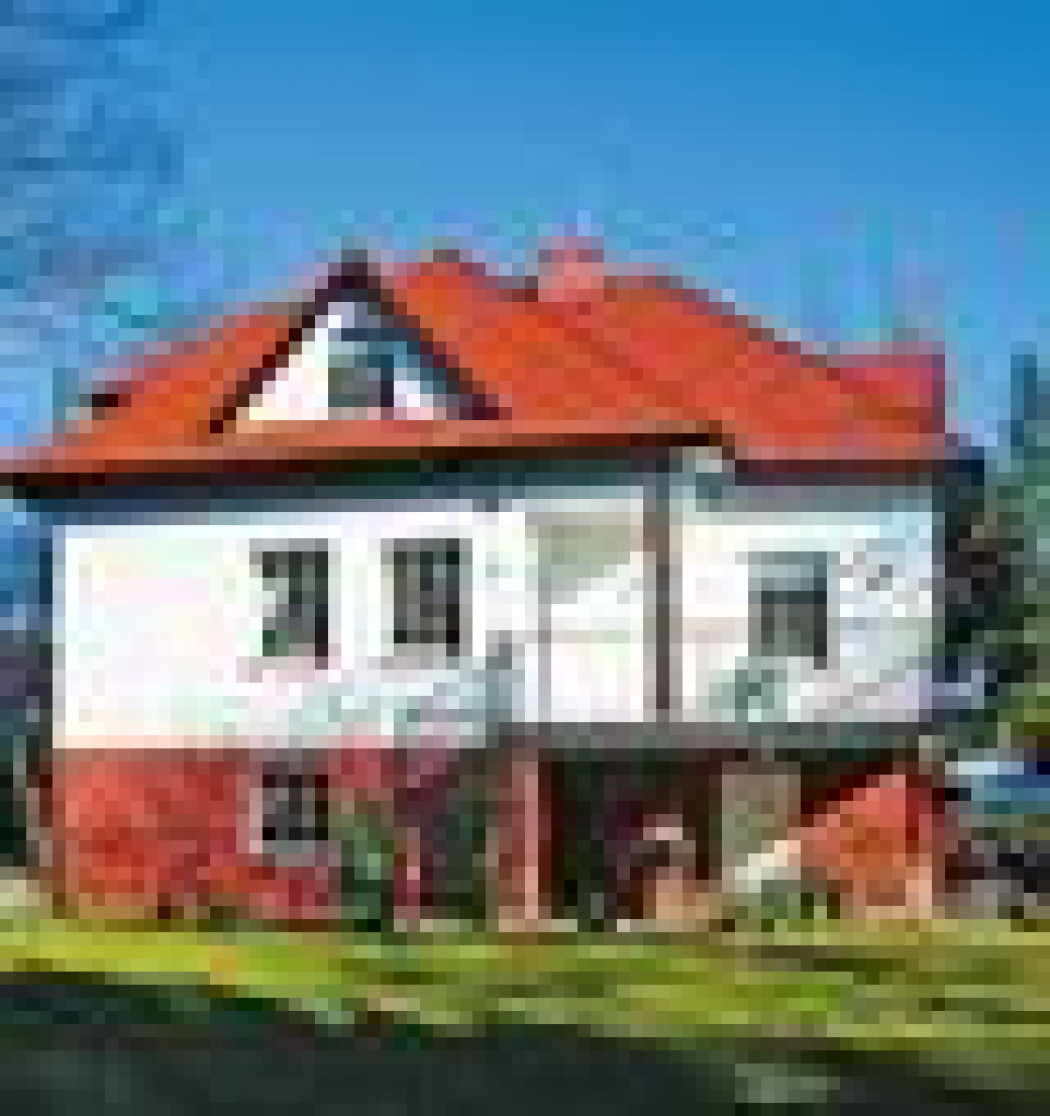

Dom podpiwniczony jest koniecznością, jeśli decydujemy się na budowę domu na skarpie
(fot. Metrotile)
