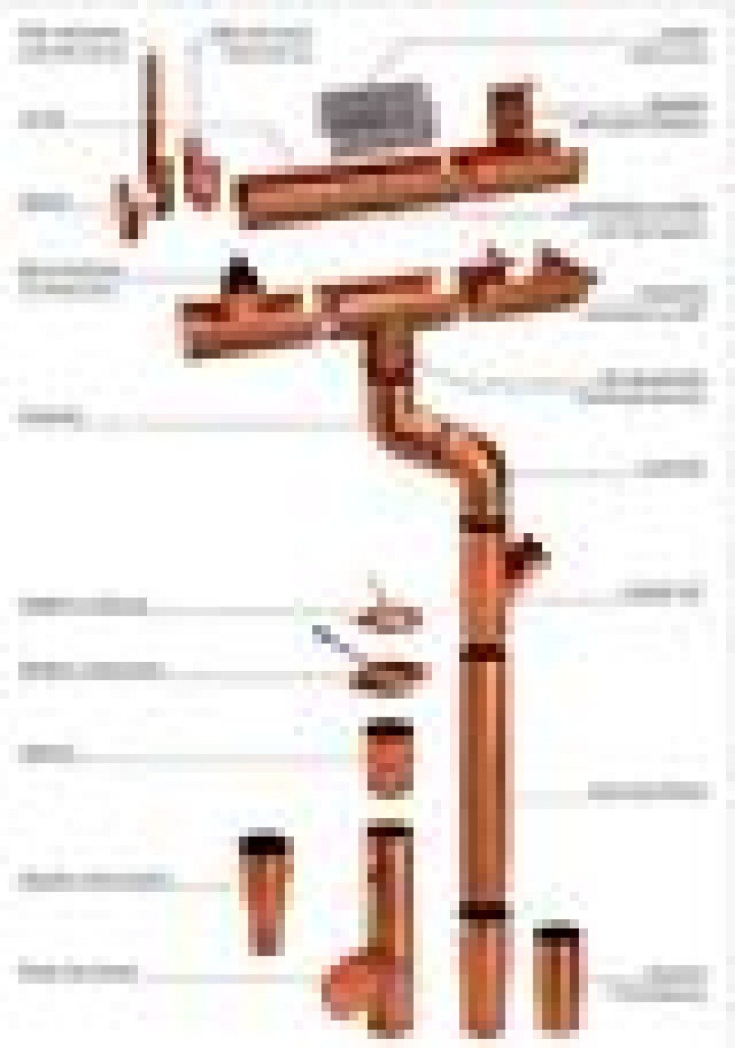

Z jakich elementów składa się system rynnowy?
Z czego składa się system rynnowy
 fot. Braas
