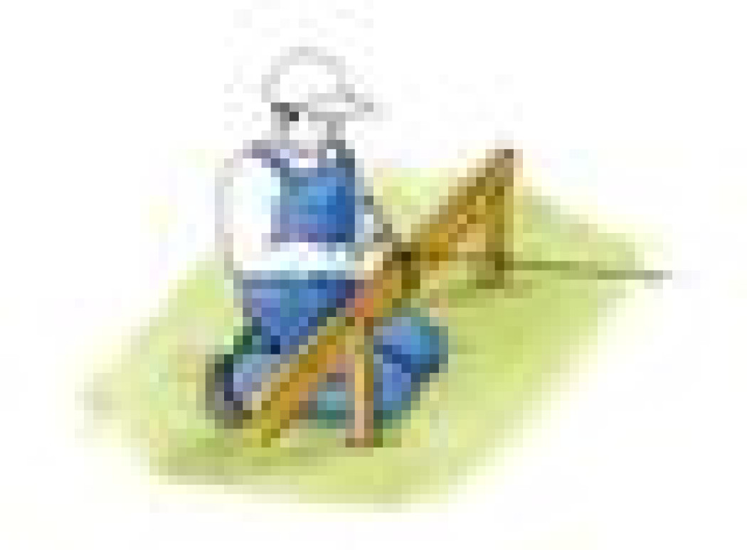

Jak wyznacza się linie wykopu pod fundamenty?
Następnie między deskami rozciąga się sznur – tak, aby przebiegał on dokładnie nad palikami geodezyjnymi. Położenie to zaznacza się nacięciem na desce i wbiciem gwoździa dla utrwalenia linii przebiegu ścian po zdjęciu sznura. Należy uważać, aby podczas prac ziemnych nie nastąpiło przesunięcie ław sznurowych, gdyż wtedy trzeba by było powtórnie wyznaczać obrys budynku. Jeśli fundamentem mają być ławy, wykop pod budynek wykonuje się szerzej niżby to wynikało zobrysu budynku wyznaczonego przez ławy sznurowe.
