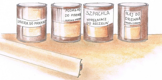

Lista zakupów jest krótka, a lwią część budżetu pochłania preparat wykończeniowy - lakier albo olej. Poza nim potrzebny będzie podkład gruntujący oraz masa do wypełniania szczelin. Tę ostatnią wielu wykonawców przygotowuje na miejscu, mieszając drobny pył ze szlifowania ze spoiwem: lakierem lub dedykowanym płynem do szpachlówek.
W mieszkaniach i domach najlepiej sprawdzają się lakiery wodorozcieńczalne - schną w kilka godzin i nie zostawiają po sobie ostrej woni rozpuszczalnika. Producenci oferują je w wersji matowej, półmatowej i błyszczącej. Warto zwrócić uwagę na skład: preparaty jednoskładnikowe (1K) są tańsze i prostsze w użyciu, natomiast dwuskładnikowe (2K), utwardzane chemicznie tuż przed aplikacją, dają powłokę wyraźnie odporniejszą na ścieranie i zarysowania. Do salonu, przedpokoju czy kuchni ta różnica ma znaczenie; w rzadko używanej sypialni już niekoniecznie.
Oleje i olejowoski pozwalają nadać drewnu barwę w kilku odcieniach, a jeszcze mocniej pogłębimy kolor, bejcując deszczułki przed nałożeniem warstwy wierzchniej. Olejowoski, czyli mieszanki olejów z woskami twardymi, wnikają w drewno tak samo jak czysty olej, ale pozostawiona przez nie warstwa wosku lepiej opiera się zabrudzeniom. To dziś najczęściej wybierane wykończenie spośród tych, które nie tworzą na powierzchni zamkniętej błony.
Do kompletu dochodzą listwy przypodłogowe wraz z osprzętem montażowym - uchwytami, klipsami i kołkami rozporowymi - oraz progi, o ile stare nadają się już tylko do wymiany. Warto zaopatrzyć się także w kity akrylowe dobrane kolorem do drewna, którymi zamaskujemy drobne niedoskonałości, i w środki do bieżącej pielęgnacji gotowej podłogi.

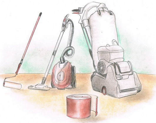

Renowacja parkietu drewnianego - krok 2. Narzędzia
Renowacja parkietu drewnianego - krok 11. Narzędzia
Sercem całego przedsięwzięcia jest cykliniarka, którą praktycznie zawsze się wypożycza - kupowanie takiej maszyny do jednorazowej roboty nie ma ekonomicznego sensu. Razem z nią bierzemy dopasowany papier ścierny, dostępny w tej samej wypożyczalni. Dobrze wziąć go z nadmiarem, bo w trakcie pracy najczęściej kończy się akurat ta gradacja, której potrzeba najwięcej; niewykorzystane arkusze zwykle da się zwrócić. Standardowy komplet obejmuje uziarnienia 36, 60, 80, 100 oraz 120-150.
Przy większych metrażach nie obejdzie się bez maszyn uzupełniających. Szlifierka krawędziowa dociera tam, gdzie wałek cykliniarki nie sięga, a przy wykończeniu olejem przydaje się szlifierka tarczowa. Część wypożyczalni oferuje urządzenia modułowe, które po zmianie oprzyrządowania pełnią kilka funkcji - wtedy wystarczy jedna maszyna z odpowiednim wyposażeniem.
Konieczny będzie również sprawny odkurzacz. Zwykle wystarcza sprzęt domowy, pod warunkiem że mamy zapas worków wymiennych albo dysponujemy modelem bezworkowym. Miejsca, do których nie wjedzie żadna z dużych maszyn, obrobimy elektronarzędziami ręcznymi: małą szlifierką taśmową, oscylacyjną, mimośrodową lub wielofunkcyjnym urządzeniem tnąco-szlifującym.
Wcieranie oleju najsprawniej wychodzi polerką z padem. Bez niej pozostaje zestaw ręczny - uchwyt do papieru ściernego, rakla stalowa lub z tworzywa oraz mop z wymiennymi nakładkami. Na sam koniec, przy mocowaniu listew przypodłogowych, przyda się wiertarka.

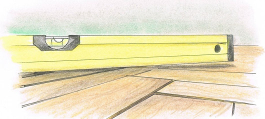

Zanim sięgniemy po jakiekolwiek narzędzie, trzeba rzetelnie ocenić, w jakiej kondycji jest podłoga - od tego zależy zakres i pracochłonność całej roboty.
Zaczynamy od kontroli przyczepności do podłoża. Posadzka powinna trzymać się go na całej powierzchni. Jeżeli nigdzie nie widać wybrzuszeń ani falowania, a odspojenia ograniczają się do pojedynczych klepek, materiał kwalifikuje się do odnowienia. Głuchy dźwięk przy opukiwaniu zdradza puste miejsca pod deszczułkami; niewielkie odspojenia da się jeszcze uratować, wstrzykując klej lub żywicę przez nawiercony otwór i dociążając naprawiony fragment do czasu związania.
Stare parkiety ułożone na legarach i ślepej podłodze bywają kłopotliwe, bo uginają się i skrzypią, przez co równomierne prowadzenie cykliniarki staje się loterią. W posadzkach z desek przybijanych bezwzględnie trzeba wcześniej przejść całą powierzchnię i dobić punktakiem wystające łby gwoździ - jeden przeoczony rozerwie papier ścierny, a w gorszym wariancie uszkodzi wałek maszyny.
Nie każde uszkodzenie zniknie po cyklinowaniu. Płytkie rysy i przetarcia lakieru schodzą bez problemu, natomiast ciemne zacieki po zalaniu i plamy po zwierzętach domowych wnikają w drewno na całą jego grubość i po zeszlifowaniu wychodzą na wierzch praktycznie niezmienione. Takie deszczułki lepiej od razu zaplanować do wymiany, dobierając materiał z zapasu albo z mniej eksponowanego miejsca - na przykład spod szafy.
Szpary są niemal nieodłącznym elementem drewnianych posadzek - biorą się z błędów wykonawczych albo z lat użytkowania. Rozwarcia o szerokości 1-2 mm wypełnia się masą szpachlową na stałe. Przy szerszych szczelinach, które powstają wskutek ruchów drewna i obciążeń, sama szpachlówka zwykle zawodzi - wypełnienie prędzej czy później się wykruszy. Alternatywą jest wklejenie wąskich listewek z tego samego gatunku drewna.

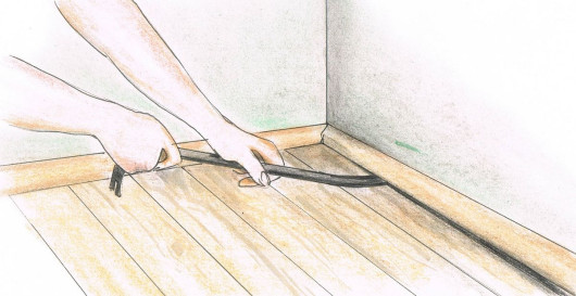

Listwy przypodłogowe demontujemy w sposób zależny od ich mocowania. Przybite do posadzki podważamy łapką ciesielską, przykręcane do ściany odkręcamy, a osadzone na uchwytach systemowych po prostu zdejmujemy z zaczepów.

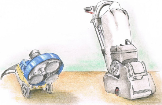

Od cyklinowania zaczyna się odnawianie każdej posadzki z drewna. Na rezultat wpływa jednak cały zestaw zmiennych: gatunek drewna, wzór ułożenia desek lub deszczułek, wyjściowa kondycja podłogi i wreszcie konstrukcja samej maszyny.
Problem w tym, że spora część wypożyczalni wciąż dysponuje wysłużonymi cykliniarkami bębnowymi na papier cięty "z metra". Dla kogoś bez wprawy są one wyjątkowo nieprzyjazne. Znacznie łatwiej i bezpieczniej pracuje się maszynami walcowymi albo taśmowymi, w których papier ma postać zamkniętego pierścienia.
Najwięcej komfortu dają cykliniarki planetarne, pracujące na krążkach ściernych mocowanych na rzepy. Głowica dociera bliżej przeszkód, a ryzyko wyszlifowania miejscowego zagłębienia - typowego skutku nieuwagi lub zużycia maszyny - jest wyraźnie mniejsze.
W praktyce o wyborze przesądza dostępność sprzętu. W większym mieście opłaca się przejrzeć oferty kilku wypożyczalni, także tych spoza najbliższej okolicy. Warto przy tym pamiętać o masie urządzenia: kompletna cykliniarka taśmowa waży około 79 kg. Na szczęście rozkłada się ona na trzy zespoły - korpus o masie mniej więcej 41 kg, silnik około 34 kg i rurę prowadzącą z uchwytem, ważącą 4 kg - dzięki czemu bez windy wnosi się ją partiami, a nie w całości.
Papier ścierny kompletujemy zwykle w tym samym miejscu, dobierając go do konkretnej maszyny. Potrzebne będą co najmniej cztery gradacje. Orientacyjnie jeden komplet do cykliniarki taśmowej starcza na 20-25 m² posadzki, a do planetarnej - na 7-8 m². W maszynach taśmowych warto dopytać o taśmy ze złączem sinusoidalnym, sklejanym folią i niezachodzącym na siebie - połączenie zakładkowe odbija się na podłodze regularnym śladem, powtarzającym się co obrót taśmy.
Zanim maszyna trafi do samochodu, warto poprosić o instruktaż obsługi danego modelu. Powinien objąć regulacje, procedurę wymiany materiału ściernego i zasady prowadzenia urządzenia po podłodze - kwadrans rozmowy potrafi uchronić przed kosztowną pomyłką.

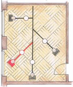

Pierwsze przejście. Podłogę w umiarkowanym stanie otwieramy papierem o uziarnieniu 50-60. Taki start daje obraz rzeczywistej równości podłoża i podpowiada, czym pracować dalej: tą samą gradacją albo grubszą, np. 36, jeśli nierówności trzeba zbierać szybciej. Trasę maszyny dyktuje wzór posadzki - przy układzie prostym pierwszy przejazd prowadzimy ukośnie względem desek, przy pozostałych wzorach najczęściej równolegle do jednej ze ścian lub pod niewielkim kątem do niej.
Kolejne cykle wykonujemy coraz drobniejszym papierem (60, 80), za każdym razem zmieniając kierunek na prostopadły do poprzedniego. Po każdym przejściu przyglądamy się efektowi i w razie potrzeby korygujemy kąt prowadzenia wałka. Żadnej gradacji nie wolno przy tym przeskakiwać o więcej niż jeden stopień - zbyt duży skok zostawia rysy po grubszym ziarnie, których drobniejszy papier już nie zbierze, a które wychodzą na wierzch dopiero pod pierwszą warstwą lakieru.

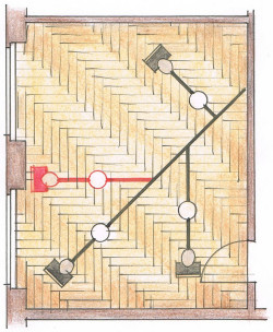

Samo prowadzenie maszyny rządzi się kilkoma regułami, które przesądzają o gładkości posadzki. Pomieszczenie obrabiamy pasmami, przesuwając się od lewej do prawej strony - wtedy lewe koło boczne toczy się po powierzchni już zeszlifowanej i ją wygładza, co zapobiega pofalowaniu podłogi. Pojedyncze pasmo szlifu obejmuje przejazd w przód i powrót po dokładnie tym samym śladzie, bez bocznych przesunięć; dopiero kolejne pasmo przesuwamy tak, aby zachodziło na poprzednie mniej więcej w połowie szerokości. Świeżo założoną taśmę warto dotrzeć w gorzej oświetlonym fragmencie pokoju, bo nowy materiał ścierny skrawa najagresywniej i potrafi zostawić widoczny ślad. Na podłogach z drewna miękkiego zmniejszamy docisk wałka i pracujemy szybszym posuwem - inaczej łatwo o miejscowe przeszlifowanie.
Kilka dalszych reguł pozwala uniknąć błędów, których później nie da się już naprawić szlifowaniem:
  • Maszynę uruchamiamy wyłącznie przy uniesionym wałku szlifującym.
  • Przewód zasilający prowadzimy za sobą, z dala od wałka - nigdy przed maszyną ani w poprzek szlifowanego pasma.
  • Pracująca maszyna nie może stać w miejscu - musi być w ciągłym ruchu.
  • Docisk wałka dobieramy do etapu prac: większy przy szlifowaniu wstępnym, mniejszy przy wykończeniowym.
  • Po każdym cyklu dokładnie odkurzamy powierzchnię i szukamy miejscowych przetarć.
  • Worek na pył opróżniamy już przy wypełnieniu do jednej trzeciej pojemności.
  • Zapach palonego drewna i przypalenia na posadzce oznaczają, że papier stracił zdolność skrawania i trzeba go wymienić.

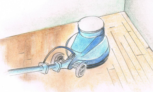

Renowacja parkietu drewnianego - krok 7. Szlifujemy trudne miejsca
Renowacja parkietu drewnianego - krok 5. Szlifujemy trudne miejsca

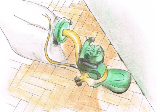

Żadna cykliniarka nie obrobi podłogi w stu procentach. W zależności od konstrukcji maszyny nietknięte pozostają pasy przy ścianach, strefy pod grzejnikami, narożniki i wnęki.
Większość tych fragmentów wyrówna szlifierka krawędziowa, a w razie jej braku - ręczna szlifierka taśmowa. Także tutaj obowiązuje stopniowanie uziarnienia: zaczynamy grubszym papierem, kończymy drobnym, dopasowanym do ostatniego cyklu na głównej powierzchni. Różnica gradacji między polem a obrzeżem daje widoczną różnicę odcienia po nałożeniu lakieru. Do narożników najlepiej nadaje się szlifierka wielofunkcyjna z trójkątną stopą roboczą.
Szlifierka oscylacyjna albo mimośrodowa poradzi sobie wolniej, ale i tak wygodniej niż praca uchwytem z papierem ściernym, przy której trzeba równocześnie odsysać pył - inaczej zasypie on ziarna ścierne i papier przestanie skrawać.

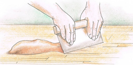

Renowacja parkietu drewnianego - krok 8. Szpachlujemy szczeliny
Renowacja parkietu drewnianego - krok 6. Szpachlujemy szczeliny
Moment na szpachlowanie przychodzi po przedostatnim cyklu szlifowania, kiedy widać już, które ubytki nie zeszły spod wałka. Uwagę kierujemy na wąskie ubytki do 2 mm oraz szczeliny między klepkami. Masę przygotowujemy z pyłu zebranego przy ostatnim wykonanym przejściu, związanego lakierem albo dedykowanym preparatem - dzięki temu wypełnienie ma barwę identyczną z otaczającym drewnem.
O powodzeniu decyduje konsystencja. Zbyt rzadka masa spłynie w głąb szczeliny i po wyschnięciu zostawi zapadnięcie. Zbyt gęsta oznacza z kolei za mało spoiwa w stosunku do ilości pyłu, więc wypełnienie szybko się wykrusza. Punktem odniesienia jest gęstość miękkiego masła. Gotową masę rozprowadzamy szpachlą parkieciarską równomiernie po całej powierzchni. Szczeliny zamyka się zwykle w dwóch lub trzech nawrotach, a potem odczekuje do stwardnienia tyle, ile podaje producent lakieru - najczęściej około godziny.
Ostatnie szlifowanie prowadzimy papierem 100-120. Kierunek przejazdu przekłada się wprost na wygląd gotowej posadzki. Przy jodełce maszynę prowadzi się skośnie do deszczułek, po linii wierzchołków złączy - wtedy wszystkie elementy przyjmują ten sam odcień. Szlifowanie wzdłuż jednego rzędu klepek i w poprzek sąsiedniego daje odwrotny efekt: moduły obrobione wzdłuż włókien wypadają jaśniej, a te szlifowane poprzecznie ciemniej. To wybór estetyczny, który trzeba podjąć świadomie, zanim ruszy maszyna.

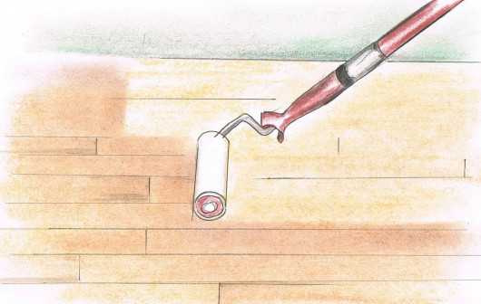

Renowacja parkietu drewnianego - krok 9. Lakierujemy i olejujemy
Renowacja parkietu drewnianego - krok 7. Lakierujemy i olejujemy
Kiedy szlifowanie mamy za sobą, a powierzchnia jest dokładnie odpylona, przychodzi czas na wykończenie. Ścieżka lakiernicza zaczyna się od podkładu, który wsiąka w drewno, buduje bazę pod warstwy wierzchnie i ogranicza ciemnienie posadzki z upływem lat. Ten sam produkt bywa zarazem nośnikiem koloru, jeśli chcemy zmienić odcień podłogi.
Przed właściwą aplikacją obowiązkowo robimy próbę na niewielkim, mało widocznym fragmencie. Poszczególne gatunki drewna reagują na chemię wykończeniową w trudny do przewidzenia sposób - egzotyki potrafią zmienić barwę o kilka tonów, a drewno z dużą zawartością garbników reaguje z niektórymi preparatami plamiście. Podkład rozprowadzamy wałkiem, wylewając go niewielkimi porcjami i rozciągając równomiernie. Na czas tych i wszystkich kolejnych czynności zakładamy foliowe ochraniacze na obuwie, żeby nie przenosić zabrudzeń na świeżą powłokę i do reszty mieszkania.
Po wyschnięciu podkładu - czas podaje producent na opakowaniu - przechodzimy do lakierowania. Technika jest ta sama, z jeszcze większym naciskiem na równomierność wylewki i unikanie zakładek. Na tym etapie kładziemy pierwszą warstwę lakieru i na niej na razie poprzestajemy, bo przed kolejną powierzchnia wymaga zmatowienia - opisujemy je w kroku 10.
Pełna sekwencja wygląda więc tak: podkład, pierwsza warstwa lakieru, matowanie, warstwa wierzchnia. W sypialni czy gabinecie taki układ dwóch warstw lakieru w zupełności wystarcza. W pomieszczeniach o dużym natężeniu ruchu - przedpokoju, kuchni, salonie - warto dołożyć trzecią, nakładając ją bezpośrednio po związaniu pierwszej, a matowanie i tak przeprowadzić dopiero przed ostatnią.
Olejowanie polega na wtarciu w strukturę drewna substancji oleistej, która konserwuje je i podkreśla jego rysunek. To współczesny odpowiednik dawnego pastowania posadzek. Olej nie zamyka drewna szczelną błoną, dzięki czemu materiał pozostaje paroprzepuszczalny, a miejscowe uszkodzenia da się naprawić punktowo, bez zdzierania całej podłogi. Pracować można ręcznie albo maszynowo.
Przy metodzie ręcznej rozprowadzamy wylaną porcję raklą, półkolistymi ruchami, obserwując przy tym, czy preparat wchłania się równomiernie. Do wykończenia służy mop z padem, który nie pozostawia włókien. Znacznie szybciej i równiej wychodzi olejowanie maszyną tarczową z padem - urządzenie jednocześnie rozprowadza preparat i wciera go w drewno, nasycając powierzchnię jednolicie.
Najlepsze efekty olejowanie daje na deskach z drewna iglastego, których luźniejsza struktura chłonie preparat wyjątkowo chętnie.
Uwaga! Pady i szmaty nasączone olejem mogą ulec samozapłonowi podczas składowania - utleniający się olej wydziela ciepło, które w zwiniętej tkaninie nie ma jak uciec. Zużyte materiały przechowujemy zanurzone w wodzie albo rozłożone pojedynczo na niepalnym podłożu do całkowitego wyschnięcia.

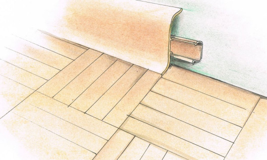

Renowacja parkietu drewnianego - krok 11. Mocujemy listwy przypodłogowe
Renowacja parkietu drewnianego - krok 9. Mocujemy listwy przypodłogowe
Robotę zamyka montaż listew przypodłogowych i progów, jeśli te ostatnie są potrzebne. Stare ćwierćwałki zwykle lądują w odpadach, choć zachowane w dobrym stanie można odświeżyć i przykleić do ściany. Naprawdę eleganckie wykończenie daje jednak dopiero nowy komplet. Wybór jest szeroki - od listew z PVC, przez profile z materiałów drewnopochodnych okleinowanych folią lub fornirem, po elementy z drewna litego. Sposób mocowania, czy będzie to klej kontaktowy, uchwyty systemowe, klipsy albo wkręty, wynika z rodzaju wybranego produktu.
Listwy mocujemy zawsze do ściany, nigdy do posadzki. Dzięki temu drewno zachowuje swobodę pracy - kurczenia się i pęcznienia wraz ze zmianami wilgotności powietrza w kolejnych sezonach.
