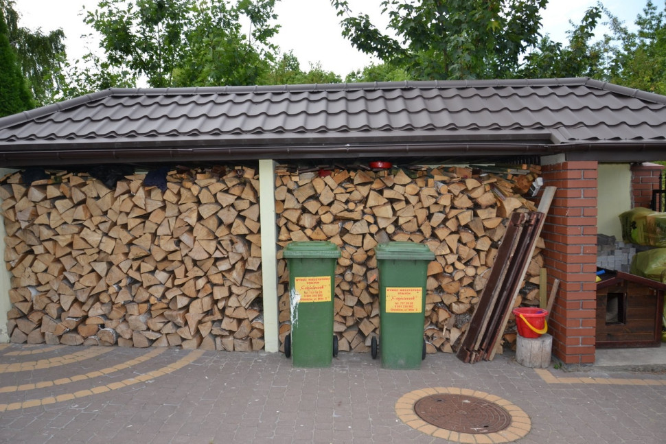

Spodobały się nam jej zaokrąglone brzegi, porowata powierzchnia i to, że bruk powstaje z kostek o trzech różnych rozmiarach. W opisie technicznym doczytałem się, że wyroby są fabrycznie zabezpieczane przed skrajnymi warunkami atmosferycznymi. Po ułożeniu bruku byłem zadowolony z jego wyglądu i funkcjonalności. Garaż w bryle domu jest mały, więc szybko zrodziła się potrzeba dobudowania przy nim wiaty parkingowej, a za nią jeszcze dwóch pomieszczeń gospodarczych.

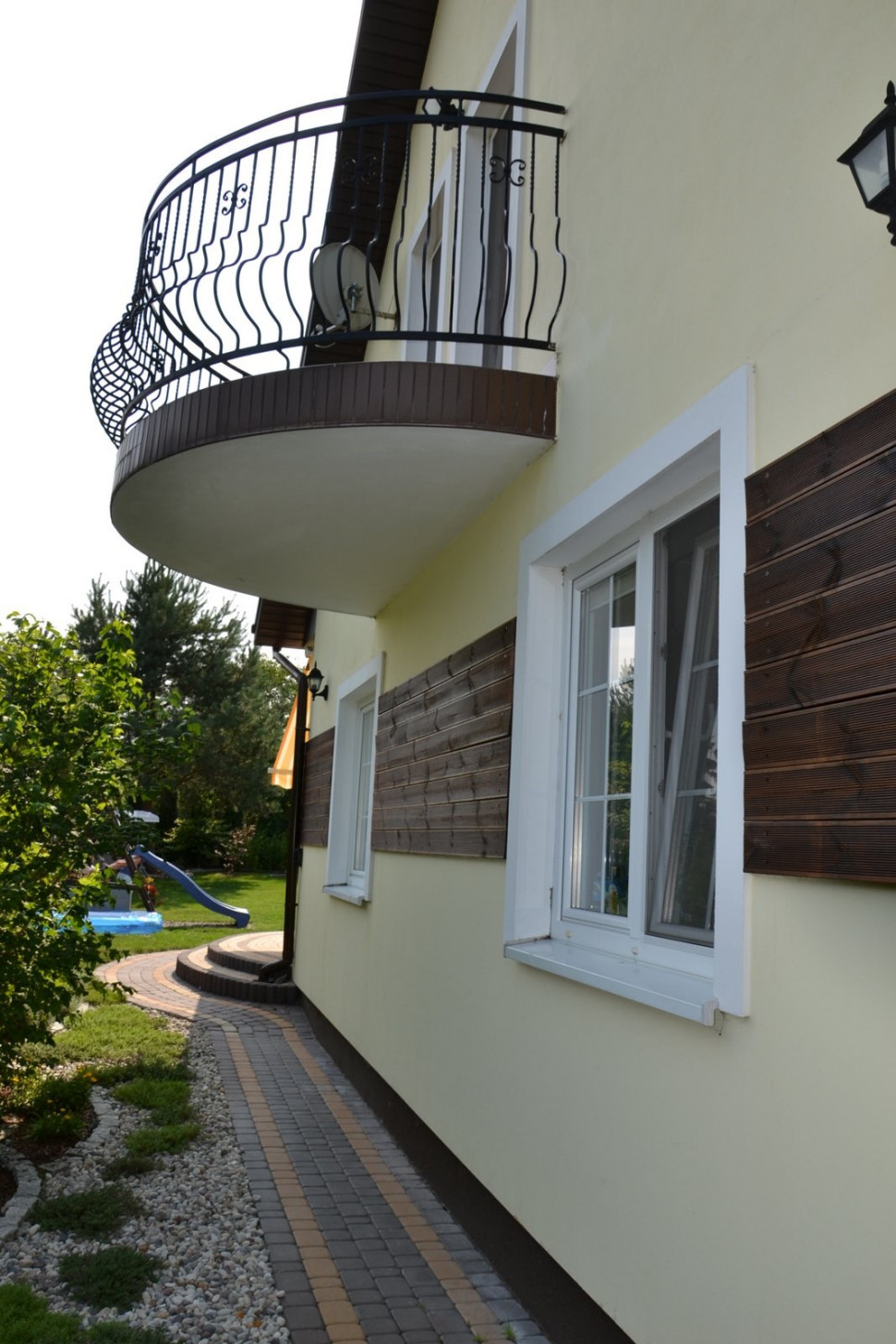

Wokół domu od razu ułożono opaskę-chodnik o szer. 1 m.

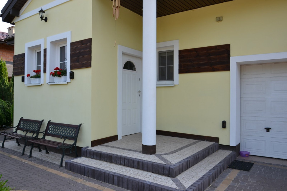

Przy okazji remontu ganku, powstał podest z identycznej kostki, jak na tarasie
Przy okazji remontu ganku, powstał podest z identycznej kostki, jak na tarasie.

  • Brukarze pociągnęli nawierzchnię pod całą wiatą. Wcześniej zdemontowali w tym obszarze chodnik i utworzyli z niego tak samo szeroki trakt na zewnątrz słupów podpierających dach wiaty, aby wygodnie się przy niej chodziło. Łącznie zużyli wtedy 50 m2 nowej kostki.

  • Nawierzchnię tarasu i ganku oraz towarzyszące im schody kazałem ograniczyć palisadą, okrągłą na tarasie i kwadratową na ganku. Ostrzegam - te elementy nie są tanie. Wokół podjazdu i chodnika wolałem mieć wylewane obrzeża z betonu, bo nie podobają mi się gotowe krawężniki. Pod kostką poprowadziłem instalację elektryczną do napędu bramy wjazdowej i oświetlenia, instalację kanalizacyjną do szamba, przy rurach spustowych osadziłem wpusty i rury odwodnieniowe na deszczówkę z dachu.
