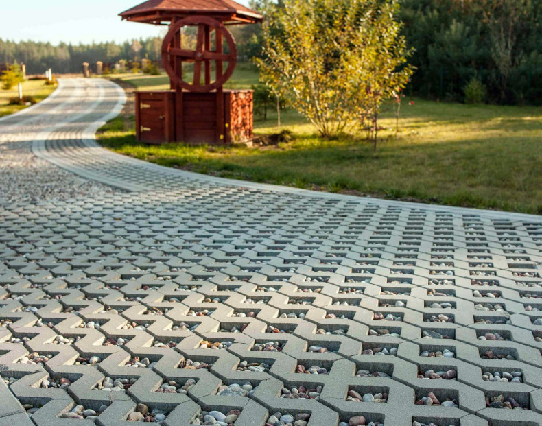

Do wyboru jest kostka brukowa, ażurowe płyty betonowe, płyty wielkoformatowe oraz żwir stabilizowany kratą z tworzywa. Betonowanie całej powierzchni to najsłabsze rozwiązanie: surowa płyta ściera się i pyli, a woda nie ma gdzie wniknąć. Jeśli już ma to być beton, potrzebne są dylatacje co 3-4 m i mechanicznie zatarta, utwardzona powierzchnia.
Pod każdą nawierzchnię trzeba usunąć wierzchnią warstwę ziemi na 15-30 cm. Na gruntach piaszczystych o dobrej przepuszczalności wystarczy płytszy wykop, na gliniastych schodzi się głębiej, a grunt rodzimy zastępuje piaskiem lub pospółką zagęszczaną warstwami po 10-15 cm. Przy wysokim poziomie wód gruntowych dno wykopu wykłada się geowłókniną, która zapobiega mieszaniu się podbudowy z gliną i miejscowym osiadaniom. Nawierzchnie z kostki i żwiru wymagają obramowania - krawężników chodnikowych albo obrzeży zagłębionych na około 30 cm - bez którego brzegi zaczną się rozjeżdżać.
Ażurowe płyty betonowe na podjeździe
Podjazd dla samochodu i nawierzchnię wiaty można wykonać np. z ażurowych płyt betonowych (fot. Buszrem)

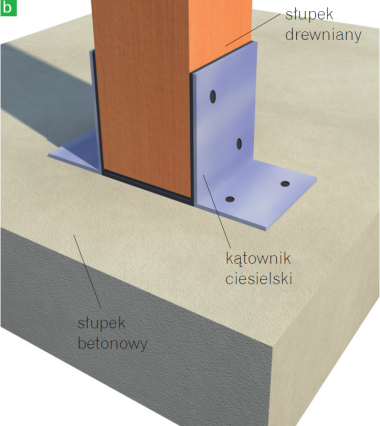

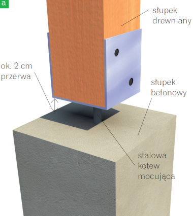

Na etapie wylewania stóp przygotowuje się mocowanie słupów. Kotwy wstawiane w tężejący beton wymagają pilnowania pionu i rozstawu; dokładniejsze, choć droższe, jest przykręcenie podstaw kotwami mechanicznymi do stwardniałego betonu. Podstawa musi odsuwać drewno 5-10 cm od powierzchni stopy - słup stojący bezpośrednio na betonie podciąga wodę i gnije od dołu, niezależnie od jakości impregnacji. W konstrukcji stalowej profile wstawia się w beton albo mocuje śrubami do zatopionych płyt.
Warianty osadzenia słupka zadaszenia: przy użyciu kotwy (a), za pomocą kątowników (b)

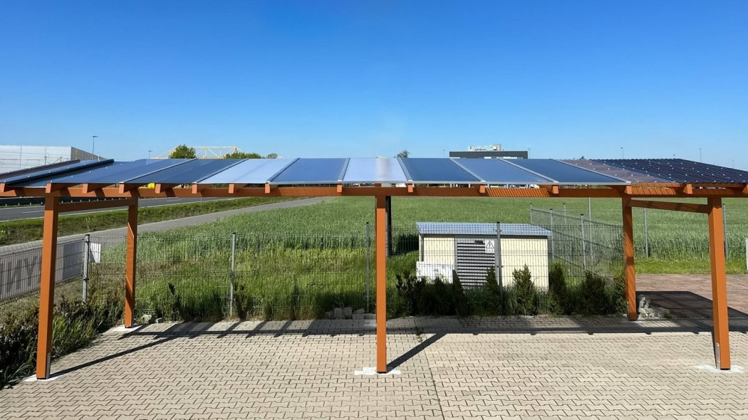

Konstrukcję nośną wiat wykonuje się najczęściej z drewna (fot. po lewej: Robelit) lub ze stali (fot. po prawej: Scala Plastics)

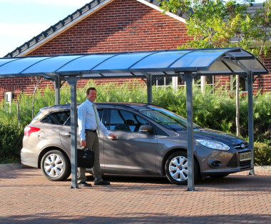

Sprawdzają się blachodachówka i blacha trapezowa, faliste płyty bitumiczne, gonty oraz przezroczyste płyty poliwęglanowe i poliestrowe. Minimalny spadek zależy od materiału: płyty bitumiczne i gonty wymagają co najmniej 15°, blachodachówka od 9 do 14° według zaleceń producenta, a poliwęglan może leżeć już przy 5°. Przy mniejszych nachyleniach dach nie oczyszcza się sam i szybciej zarasta zielenią.
Blachy i płyty faliste układa się na łatach biegnących poprzecznie do krokwi, o przekroju i rozstawie dobranym do pokrycia. Gonty bitumiczne są wyjątkiem - wymagają pełnego deskowania lub płyt OSB i papy podkładowej, samych łat nie wolno stosować. Dachówek ceramicznych i cementowych lepiej nie brać pod uwagę: ważą 40-50 kg/m2, co wymusza wzmocnienie konstrukcji i dodatkowe podpory, a przy małym nachyleniu bywają podrywane przez wiatr, jeśli nie są mocowane do łat.
Blacha i poliwęglan są głośne przy deszczu i gradzie, co ma znaczenie, gdy wiata sąsiaduje z oknem sypialni. W takiej lokalizacji ciszej pracują gonty i płyty bitumiczne.

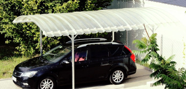

Wiata pokryta samonośną płytą łukową z poliestru
Wiata pokryta samonośną płytą łukową z poliestru (fot. Robelit)

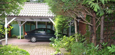

Pokrycie dachowe wiaty z blachodachówki
Pokrycie dachowe wiaty można wykonać także z blachodachówki (fot. L. Jampolska)

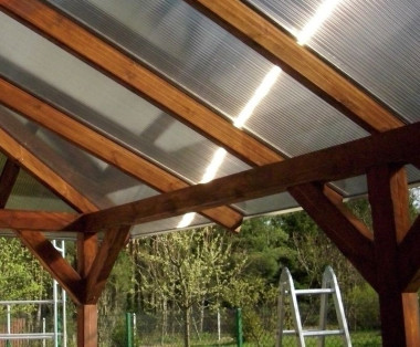

Montaż poliwęglanu komorowego
Płyty o grubości 8-16 mm układa się kanalikami zgodnie ze spadkiem, aby kondensat mógł spływać, a stroną z filtrem UV - oznaczoną folią ochronną - ku górze. Otwory na wkręty wierci się o 2-3 mm większe od średnicy trzpienia, ponieważ poliwęglan wydłuża się o około 3 mm na metr przy zmianie temperatury o 50°C, a płyta zablokowana w otworze pęka. Pod łby wkrętów wchodzą podkładki z uszczelką EPDM. Czoła płyt zamyka się taśmami: górne szczelną aluminiową, dolne perforowaną, która wypuszcza wodę, ale nie wpuszcza owadów i pyłu. Płyty łączy się profilami H, a nie na zakład.

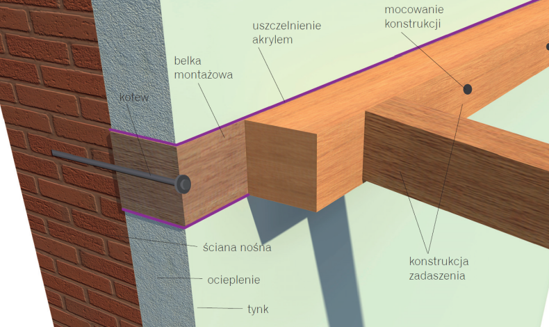

Wiata przystawiona do budynku wymaga rozstrzygnięcia, jak podeprzeć dach od strony elewacji. Możliwe są dwa warianty: dodatkowy rząd słupów wzdłuż ściany albo oparcie krokwi na belce zamocowanej do muru. Drugie rozwiązanie komplikuje się przy ścianie dwuwarstwowej, ocieplonej z zewnątrz.
Wycięcie izolacji i przykręcenie belki wprost do warstwy nośnej na całej długości wiaty obniża ciepłochronność ściany na dużej powierzchni. Lepiej wyciąć ocieplenie punktowo, wstawić w te miejsca klocki dystansowe i do nich zamocować belkę długimi kotwami. Klocki muszą być nieco grubsze od warstwy ocieplenia, żeby belka nie dociskała styropianu ani wełny.
Schemat: Zamocowanie konstrukcji dachu wiaty do ściany domu
