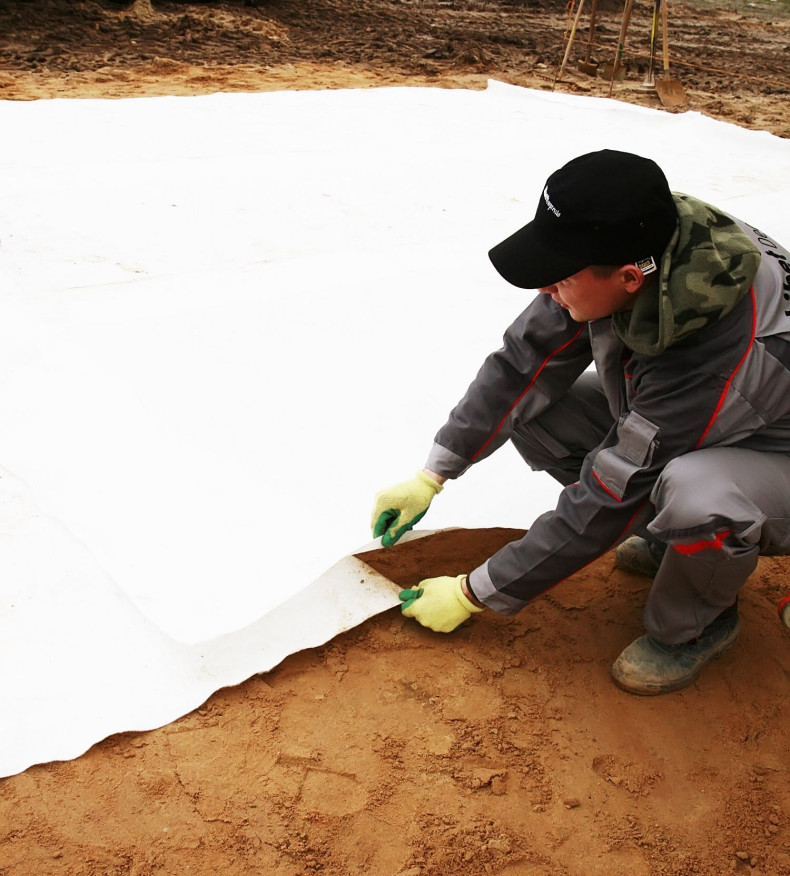

Podczas generalnego remontu tarasu, na gruncie rozłóżmy geowłókninę, a dopiero na niej kruszywo
Podczas generalnego remontu tarasu, na gruncie rozłóżmy geowłókninę, a dopiero na niej kruszywo. Materiał zapobiegnie mieszaniu się ziemi z podbudową nawierzchni. (fot. Libet)

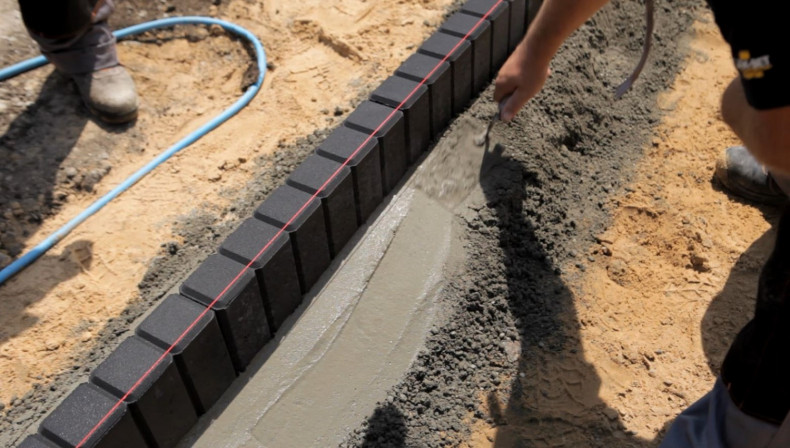

4) Niestabilne obrzeża
Należy je mocować na warstwie gęstego betonu. Po jego związaniu, od zewnątrz obsypuje się je ziemią, natomiast od środka materiałem podbudowy. Obrzeża mogą wystawać ponad nawierzchnię lub znajdować się na równi z nią. Ustalając położenie elementów, warto posłużyć się poziomnicą laserową i sznurem. Promień lasera umożliwi wyznaczenie poziomu obrzeży, a rozciągnięty między kołkami sznur-linię ich osadzenia.
Brak obrzeży może spowodować rozjeżdżanie się nawierzchni tarasu ziemnego
Brak obrzeży może spowodować rozjeżdżanie się nawierzchni tarasu ziemnego. Obrzeża powinny być zamocowane na warstwie gęstego betonu. (fot. Bruk-Bet)
