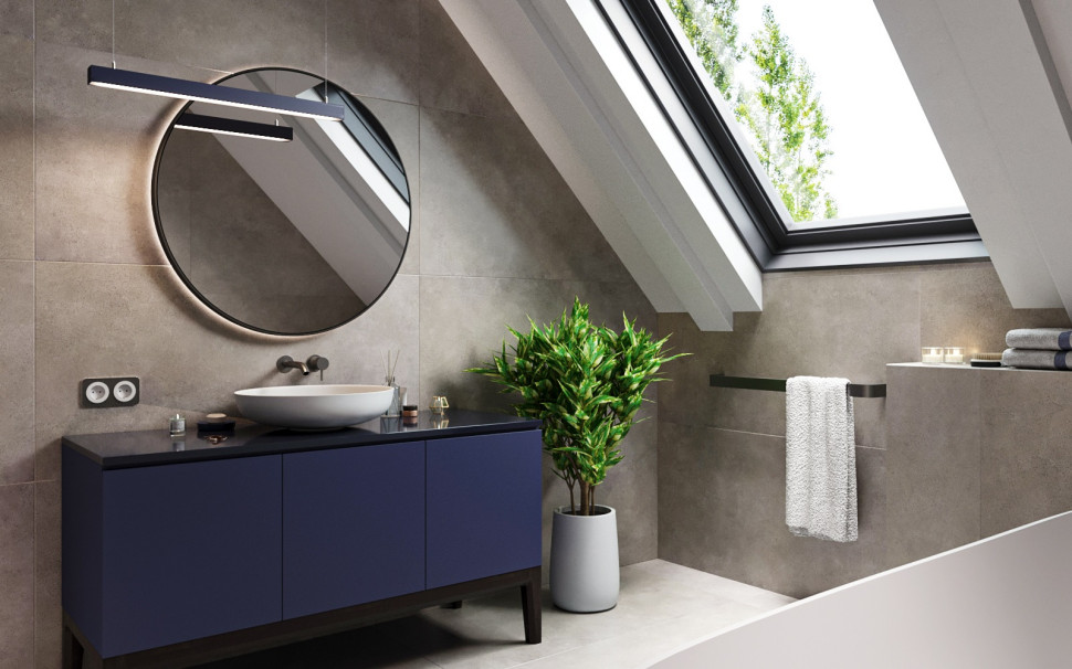

Łazienka na poddaszu z wanną i prysznicem
Przed remontem warto sporządzić projekt, żeby ergonomicznie wykorzystać przestrzeń i podzielić łazienkę na strefy. (fot. Radaway)
