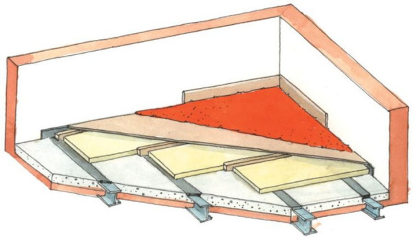

Strop na belkach stalowych można wyciszyć, dodając podkładki pomiędzy belkami i legarami oraz wypełniając pustą przestrzeń pomiędzy legarami wełną mineralną
Strop na belkach stalowych można wyciszyć, dodając podkładki pomiędzy belkami i legarami oraz wypełniając pustą przestrzeń pomiędzy legarami wełną mineralną. Obciążenie stropu wzrośnie bardzo nieznacznie

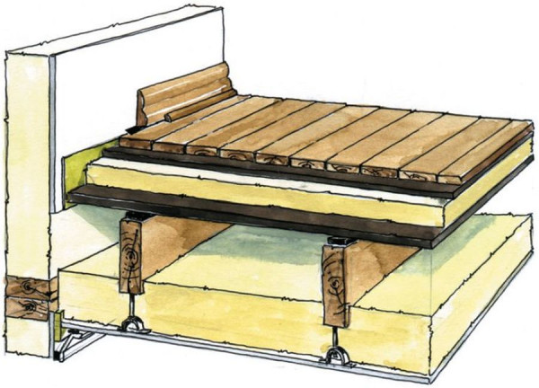

Strop drewniany z sufitem podwieszanym i posadzką pływającą na warstwie wełny mineralnej
Dobry sposób wyciszenia to również zbudowanie tzw. sufitu podwieszanego, wygłuszonego wełną mineralną, jednak nie może on mieć sztywnych połączeń ze stropem. Wadą tego rozwiązania jest obniżenie, co najmniej o kilkanaście centymetrów, pomieszczenia znajdującego się na dolnej kondygnacji.
Stropów drewnianych często nie można obciążyć dodatkową warstwą podłogi pływającej, pozostaje wówczas wykonanie pływającej posadzki. Izolacyjność dźwiękową poprawia także zastosowanie pomiędzy belkami stropowymi a ułożonymi prostopadle do nich legarami tłumiących drgania podkładek z gumy lub filcu, oraz wypełnienie wełną mineralną pustych przestrzeni pomiędzy belkami oraz legarami.
