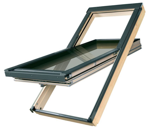

Okno dachowe to przeważnie produkt z drewna, od zewnątrz zabezpieczony osłoną z aluminiowej blachy
Okno dachowe to przeważnie produkt z drewna, od zewnątrz zabezpieczony osłoną z aluminiowej blachy. (fot. Okpol)

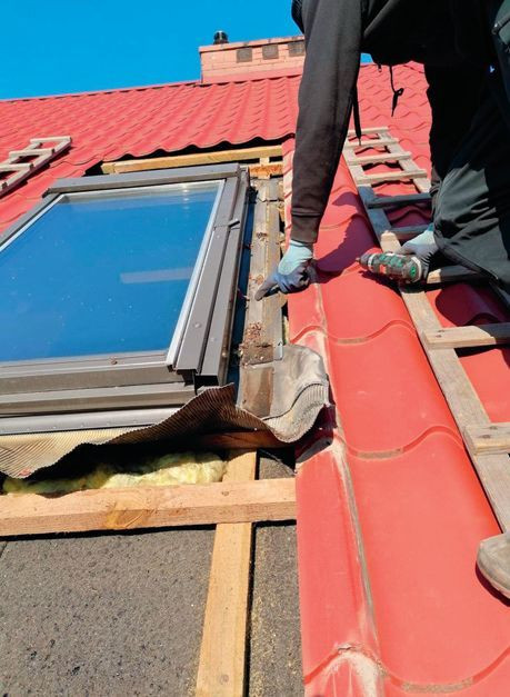

Wymiana okna dachowego - krok 1. Najpierw demontuje się fragment pokrycia dachowego dookoła okna
Krok 1) Najpierw demontuje się fragment pokrycia dachowego dookoła okna. Tu widać braki poprzedniego montażu - nie ma izolacji przeciwwilgociowej z membrany wstępnego krycia, rynienki odwadniającej itd. (fot. Tomasz Domżał, ekspert FAKRO)

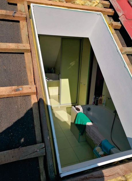

Wymiana okna dachowego - krok 2. Wnęka okienna po zdemontowaniu okna
Krok 2) Wnęka okienna po zdemontowaniu okna. (fot. Tomasz Domżał, ekspert FAKRO)

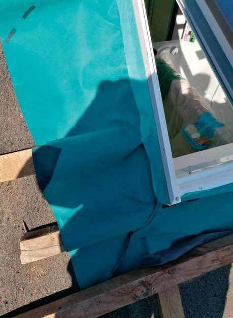

Wymiana okna dachowego - krok 3. Nowa rama osadzona, zamontowano zestaw ocieplająco-uszczelniający
Krok 3) Nowa rama osadzona, zamontowano zestaw ocieplająco-uszczelniający. (fot. Tomasz Domżał, ekspert FAKRO)

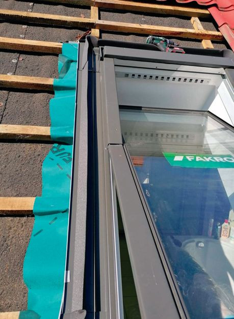

Wymiana okna dachowego - krok 4. Kołnierz okienny przykręcony, rynienka odwadniająca zrobiona zgodnie z zaleceniem producenta
Krok 4) Kołnierz okienny przykręcony, rynienka odwadniająca zrobiona zgodnie z zaleceniem producenta. (fot. Tomasz Domżał, ekspert FAKRO)

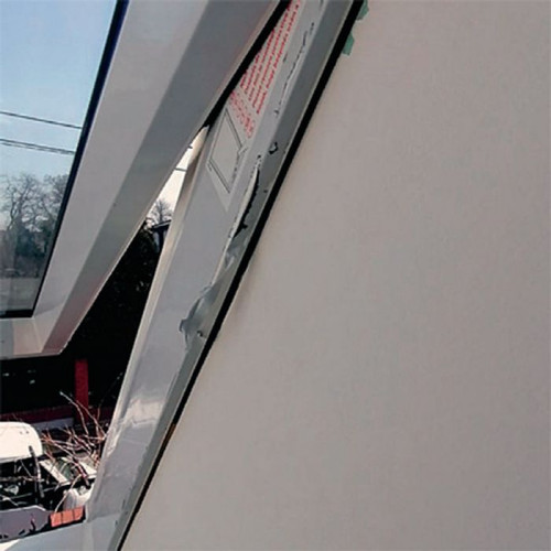

Wymiana okna dachowego - krok 5. Tak to wygląda od środka, szczelinę między ramą i płytą g-k uzupełniamy akrylem
Krok 5) Tak to wygląda od środka, szczelinę między ramą i płytą g-k uzupełniamy akrylem. (fot. Tomasz Domżał, ekspert FAKRO)

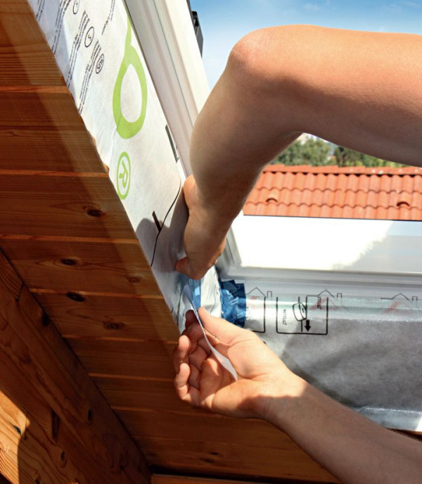

Opcja druga, czyli wymiana okna dachowego połączona z demontażem wnęki okiennej, to większy bałagan i zakres prac, ale też możliwość jej lepszego ocieplenia, czy nawet zmiany wielkości okna (o ile jest na to miejsce). Wnękę można ponownie obudować płytami g-k, albo wykończyć gotową szpaletą, czyli obudową systemową, bo takie też pojawiły się już w ofercie.
Przy samodzielnym wykańczaniu wnęki należy pamiętać, że płaszczyzna nad oknem ma być równoległa, a ta pod nim prostopadła do podłogi. Umożliwia to optymalne doświetlenie wnętrz i w połączeniu z zamontowanym pod oknem grzejnikiem właściwą cyrkulację ciepłego powietrza.
