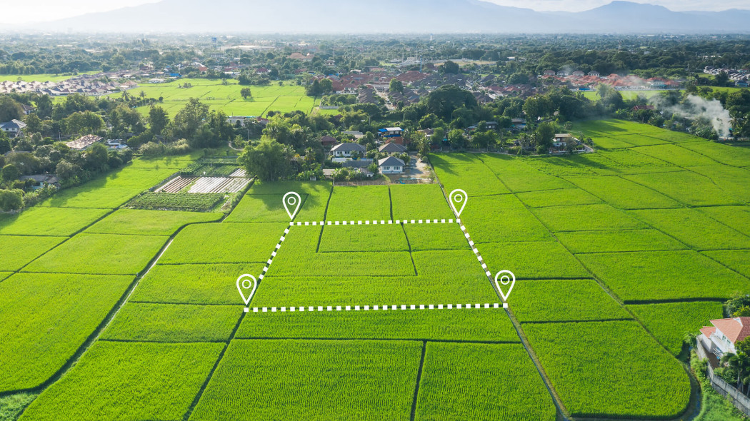

Wystarczająco dobra działka pod budowę domu to taka, która umożliwia postawienie domu spełniającego nasze oczekiwania, a jednocześnie ma korzystne cechy naturalne i dobre parametry techniczne i przestrzenne, fot. Adobe Stock
Idealna działka budowlana nie istnieje lub jest horrendalnie droga. Kupując działkę nie chodzi o to, żeby trafić na „teren bez wad”, tylko o to, by nie wpakować się w grunt, formalności i brak mediów, które potrafią podbić koszt budowy domu o dziesiątki tysięcy złotych. W tym poradniku pokazujemy, jak ocenić działkę przed zakupem: co sprawdzić w dokumentach, na mapach i w terenie, na jakie sygnały ostrzegawcze zwrócić uwagę oraz które cechy działek najczęściej kończą się drogą i trudną budową.
Wybór działki budowanej trzeba bardzo dobrze przemyśleć, żeby potem nie żałować. Idealna działka pod budowę jest duża, niedroga, ustawna, położona w spokojnej okolicy, a jednocześnie świetnie skomunikowana, z dostępem do wszystkich mediów i z uregulowanym statusem prawnym. W praktyce znalezienie takiej działki jest praktycznie niemożliwe. Ponadto najlepsze grunty budowlane kosztują krocie, a i tak jest ich niewiele. Dlatego wybór działki jest zazwyczaj sztuką kompromisu - wybiera się nie tę, która w 100% spełnia wszystkie określone przez nas kryteria, ale taką, która ma możliwie mało wad. W tym artykule pomożemy rozstrzygnąć najważniejsze dylematy, z którymi trzeba się zmierzyć podczas wyboru działki i wskażemy te cechy gruntów, które najbardziej podbijają koszt budowy.

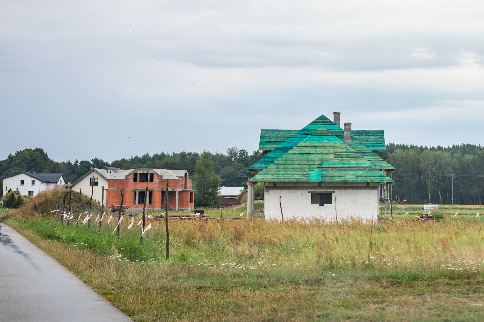

Działka nie może być zbyt mała - najwygodniej budować na takiej o powierzchni nie mniejszej niż 800-1000 m2, fot. Adobe Stock

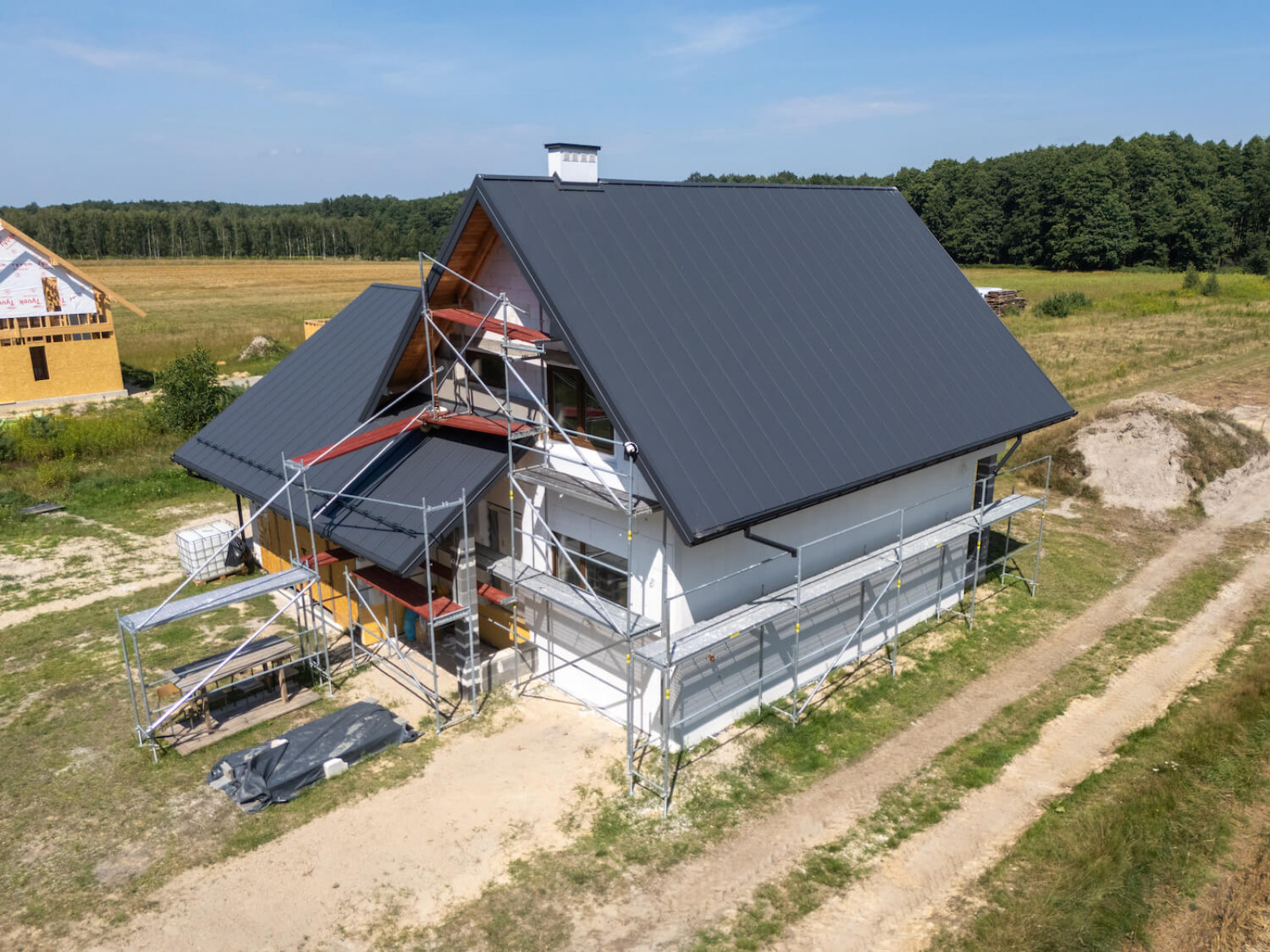

Miejscowy plan zagospodarowania przestrzennego określa warunki zabudowy - rodzaj budownictwa, minimalną wielkość działki budowlanej, a nawet kształt i kolor dachu, fot. Adobe Stock
