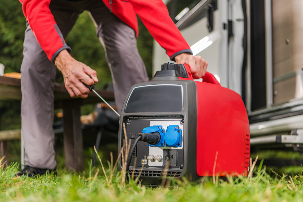

agregat prądotwórczy do domu
Zawsze na początku sezonu zimowego wzrasta zainteresowanie agregatami prądotwórczymi. Warto nabyć podstawową wiedzę, która pozwoli wybrać agregat o odpowiedniej mocy do domu jednorodzinnego
Jakiej mocy agregat do domu jednorodzinnego? Jak sprawdzić moc agregatu prądotwórczego?
Jakie mocy agregat prądotwórczy do domu? W domu jednorodzinnym najczęściej nie potrzebujemy agregatu o mocy nominalnej wyższej niż 2-3 kW. Tu bowiem z założenia mamy ciągły dostęp do sieciowej energii elektrycznej. To jest nasze podstawowe źródło zasilania - wygodne, bo bezobsługowe, względnie tanie (w porównaniu z prądem z agregatu), umożliwiające czerpanie zarówno bardzo wysokiej jak i niskiej mocy, w zależności od chwilowych potrzeb.
Używanie agregatu prądotwórczego w domu jest sytuacją awaryjną, gdyż czasem dochodzi do wyłączenia sieci energetycznej i wówczas jego posiadanie okazuje się zbawienne. Szczególnie, jeżeli przerwa w dostawie prądu trwa kilkanaście godzin lub dłużej. Jednak, co do zasady, z agregatu do użytku domowego korzystamy sporadycznie, np. raz na kilka miesięcy.
Ponadto zwykle możemy się wówczas obejść bez używania większości domowych urządzeń, szczególnie tych o najwyższej mocy. Może nie będzie to specjalnie wygodne, lecz przez krótki czas wytrzymamy bez elektrycznej podłogówki, pompy ciepła, kuchenki, czy piekarnika.
Natomiast koniecznie, przed wyborem mocy agregatu prądotwórczego, musimy sporządzić listę sprzętów absolutnie niezbędnych. Na tej liście najpewniej znajdzie się lodówka i zamrażarka, pompa studzienna, pompa obiegowa c.o., kocioł, instalacja alarmowa, minimum oświetlenia, komputer i router zapewniający dostęp do Internetu. To, oczywiście, tylko przykład. Trzeba też poczynić zastrzeżenie, że gdy przerwa w dostawie prądu trwa zaledwie godzinę czy dwie, uruchamianie agregatu raczej nie jest niezbędne. Nawet latem lodówka się wówczas nie rozmrozi. Zasilanie awaryjne nie będzie więc konieczne.
W większości przypadków w domu jednorodzinnym wystarcza niewielki agregat, o mocy do 2 kW. Z zastrzeżeniem, że chodzi o tzw. moc ciągłą (nominalną), nie zaś maksymalną. Najczęściej łączna moc urządzeń z naszej listy minimum będzie znacznie mniejsza, bliższa raczej 1 kW. Jednak musimy pamiętać chociażby o zapewnieniu pewnej rezerwy uwzględniającej duże prądy rozruchowe.
Z mocą agregatu prądotwórczego nie warto zaś przesadzać, gdyż sprzęt będzie wówczas nie tylko duży, głośny i drogi. Ponadto nawet jeżeli agregat prądotwórczy działa np. na 1/4 swoich możliwości i tak zużyje sporo paliwa. Tego nie unikniemy nawet w przypadku urządzeń, które w dość szerokim zakresie są w stanie automatycznie dostosowywać swą moc do aktualnego obciążenia. Poza kosztami pracy generatora prądu, mamy tu jeszcze problem konieczności częstego uzupełniania benzyny. Mniejszy model agregatu będzie po prostu mniej absorbujący w obsłudze.

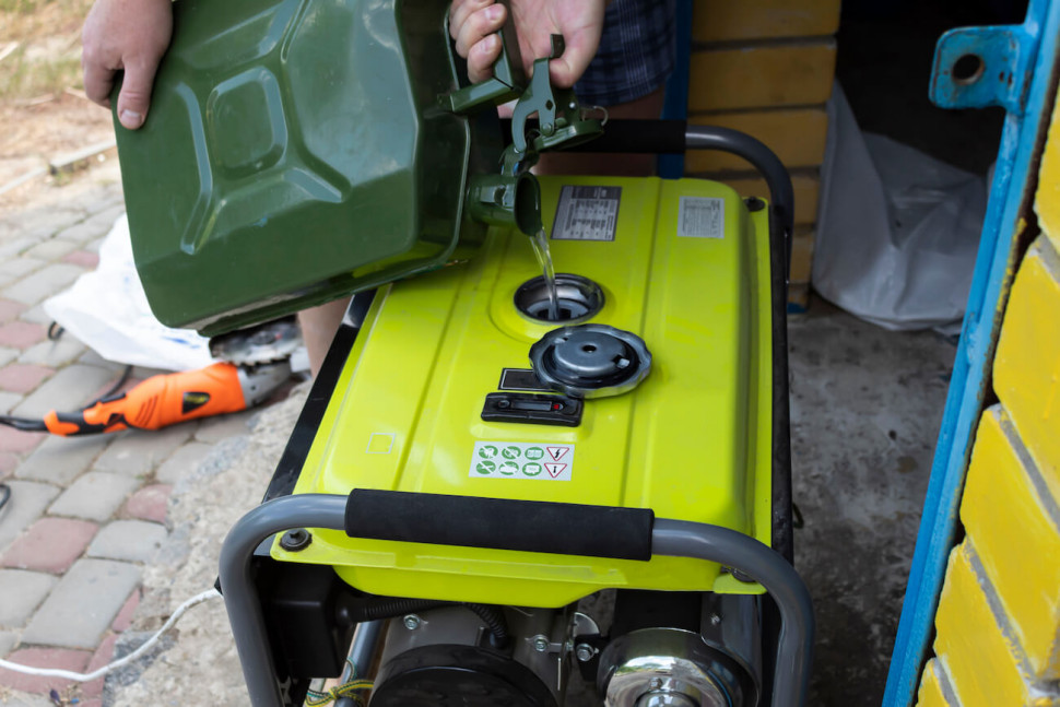

Jakie paliwo do agregatu prądotwórczego?
Wybierając agregat prądotwórczy do domu kupuje się raczej model na benzynę, czasem na gaz, zasilane z butli. Chociaż te ostatnie można podłączyć również do przydomowego zbiornika LPG. Natomiast agregaty z silnikiem diesla, czyli na olej napędowy, stosuje się tylko w dużych urządzeniach przemysłowych. Agregaty benzynowe są po prostu najlżejsze, najtańsze i cechuje je względnie niski poziom hałasu
Agregat prądotwórczy benzynowy
Agregat prądotwórczy benzynowy to dobry wybór do domu.

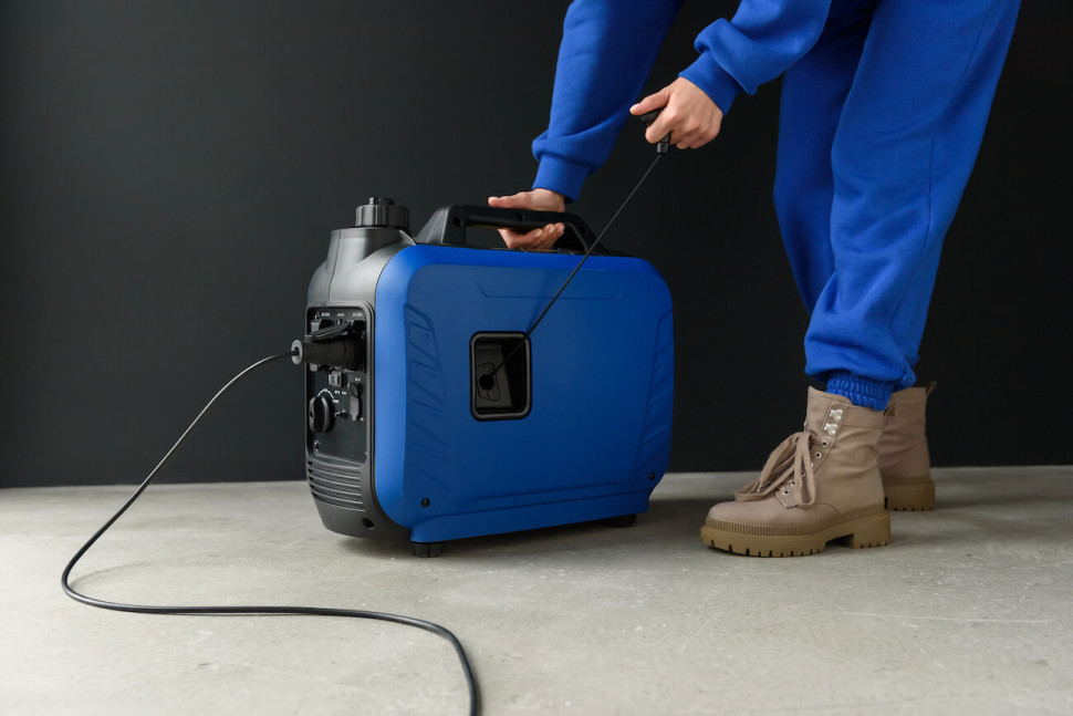

Dlaczego agregat inwerterowy jest najlepszy do domu? Jakość uzyskiwanego prądu
Nie można jednak zapominać nie tylko o mocy, lecz również o jakości uzyskiwanego prądu. Najlepszą charakterystykę mają tzw. agregaty inwerterowe. Są nieco droższe od tradycyjnych, lecz dają wręcz idealny prąd sinusoidalny, porównywalny z tym z sieci. Taki agregat prądotwórczy nadaje się do zasilania kotła gazowego, wszelkich urządzeń elektronicznych, pomp, źródeł światła typu LED. Do domu jednorodzinnego, gdzie takich wrażliwych na parametry prądu urządzeń jest mnóstwo, będzie to najlepszy wybór. Nie warto tu przesadnie oszczędzać, w sytuacji, gdy przyzwoitej jakości agregat inwerterowy o mocy 2 kW kosztuje mniej niż 2000 zł.
W tradycyjnych agregatach prądotwórczy, nawet tych wyposażonych w układy automatycznej regulacji napięcia (AVR), problemem są nie tylko wahania napięcia lecz również jego częstotliwości oraz odchylenia od idealnego przebiegu sinusoidalnego. Dla wielu urządzeń, choćby kotłów wyposażonych w elektronikę sterującą, to po prostu groźne i może skończyć się ich uszkodzeniem.
