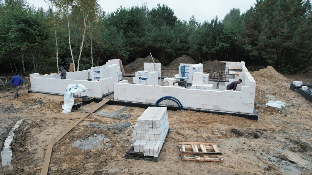

Sprawnie prowadzona budowa nie zaczyna się w dniu, w którym na działkę wjeżdża koparka. Zaczyna się od zrobienia dobrego harmonogramu budowy, fot. T. Rybarczyk
Harmonogram budowy pozwala utrzymać ciągłość prac, ograniczyć przestoje i w porę reagować na to, co na każdej budowie prędzej czy później się wydarzy - opóźnienie dostawy, zmianę pogody, chorobę wykonawcy albo kolizję terminów.

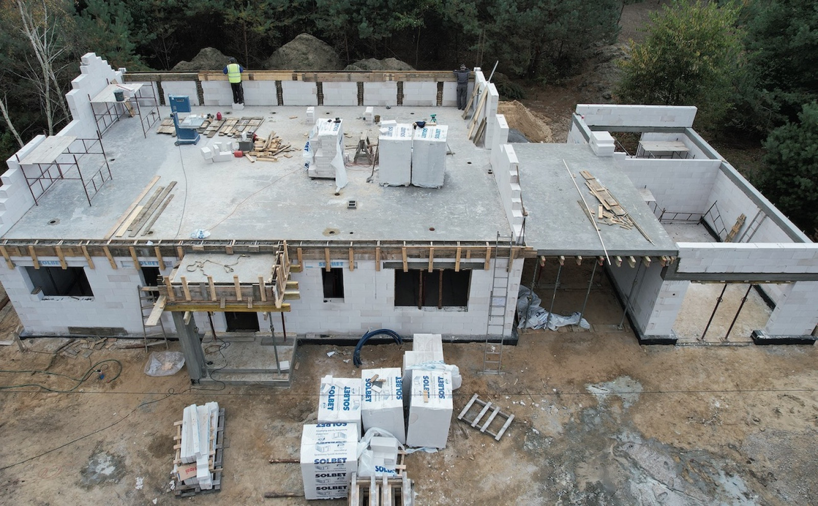

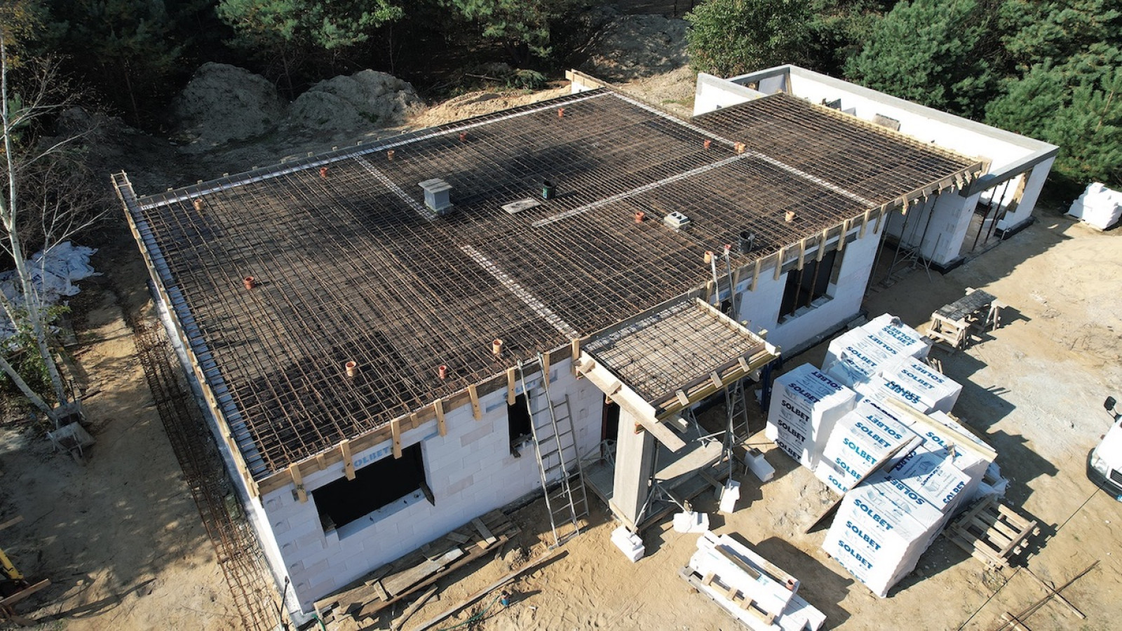

Przygotowanie szalunków i zbrojenia stropu to około 7 dni pracy
Przygotowanie szalunków i zbrojenia stropu to około 7 dni pracy, fot. T. Rybarczyk

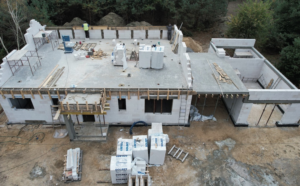

Jak tylko beton na stropie zwiąże, można przystąpić do wykonywania ścian nośnych następnej kondygnacji
Jak tylko beton na stropie zwiąże, można przystąpić do wykonywania ścian nośnych następnej kondygnacji, fot. T. Rybarczyk

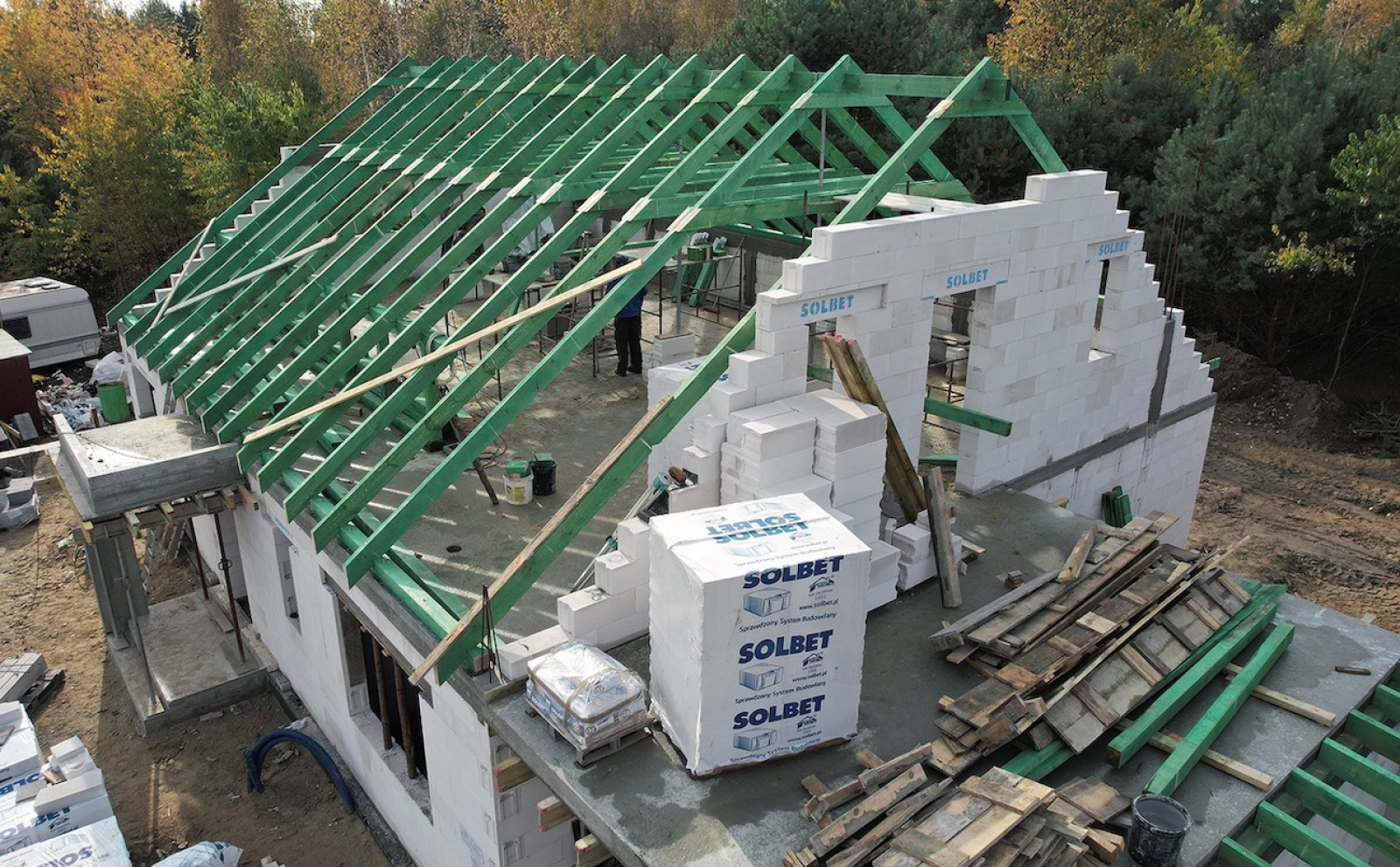

Montaż więźby trwa do tygodnia. Można w tym samym czasie kończyć ściany szczytowe. Wykonanie pokrycia dachowego – łacenie należy już do dekarzy.
Montaż więźby trwa do tygodnia. Można w tym samym czasie kończyć ściany szczytowe. Wykonanie pokrycia dachowego - łacenie należy już do dekarzy, fot. T. Rybarczyk

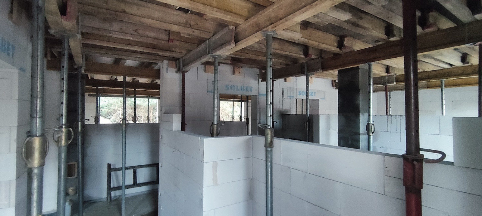

Ściany działowe powinno się wykonać po rozszalowaniu stropu – tutaj wykonawca rozpoczął prace wcześniej, ale jest to tylko możliwe na kondygnacji pod stropem.
Ściany działowe powinno się wykonać po rozszalowaniu stropu - tutaj wykonawca rozpoczął prace wcześniej, ale jest to tylko możliwe na kondygnacji pod stropem, fot. T. Rybarczyk

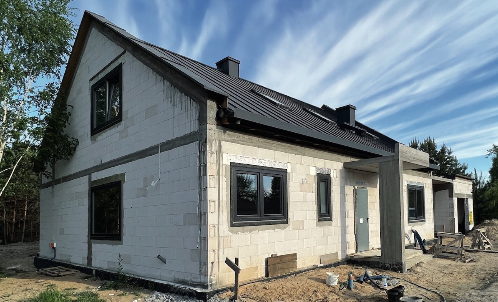

Stolarka wstawiona, to jest już stan surowy zamknięty. Można przystąpić do wykonywania instalacji wewnątrz budynku.
Stolarka wstawiona, to jest już stan surowy zamknięty. Można przystąpić do wykonywania instalacji wewnątrz budynku, fot. T. Rybarczyk
