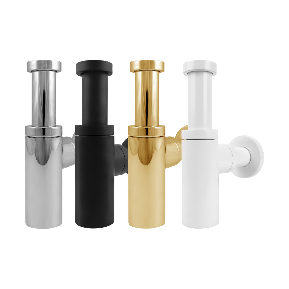

Drugą sprawą jest to, czy umywalka jest wyposażona w przelew wewnętrzny lub zewnętrzny. Przy przelewie wewnętrznym zabezpieczającym przed przelaniem się wody przez krawędź umywalki wystarczy zamontowanie spustu, który umożliwi odprowadzenie wody do syfonu (najczęściej taki jest dołączony do zestawu).
Syfony umywalkowe Instadrain Chrom, Czarny, Złoty, Biały
W przypadku przelewu zewnętrznego konieczne jest wybranie syfonu umożliwiającego podłączenie rurki przelewowej, która biegnie od otworu przelewowego w umywalce do syfonu. Do wyboru jest też kilka sposobów zamknięcia syfonu: korki standardowe, korki automatyczne, otwieranie i zamykane przez drucik zamontowany w okolicach baterii, korki typu klik-klak. W przypadku umywalek nablatowych trzeba koniecznie zwrócić uwagę na grubość blatu, ponieważ gdy będzie ona zbyt duża mogą wystąpić problemy z podłączeniem spustu.

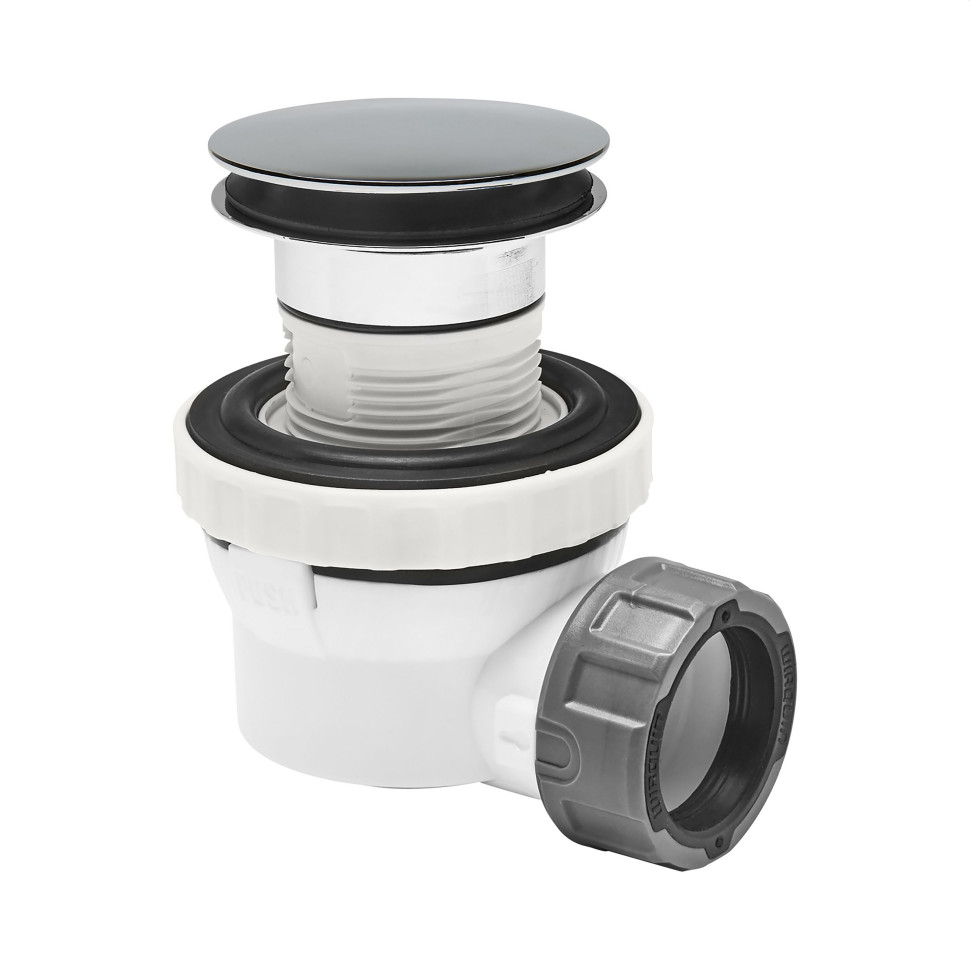

Syfony brodzikowe i wannowe

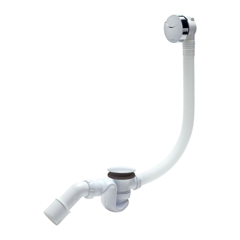

Ze względu na ograniczone miejsce dostępu do montażu, syfony brodzikowe i wannowe różnią się nieco budową. Są one bardziej spłaszczone od syfonów umywalkowych. W ich przypadku wygląd zasyfonowania nie ma aż tak wielkiego znaczenia, ponieważ najczęściej zamontowane są w niewidocznych miejscach. Wyjątek stanowią jedynie wanny wolnostojące.
Syfon wannowy
Syfon wannowy
Przy wyborze syfonu brodzikowego szczególną uwagę należy zwrócić na wielkość otworu w brodziku. Najczęściej spotykane odpływy mają średnicę 50 mm i 90 mm, jednak dostępne są jeszcze odpływy o średnicy 60 mm. Wysokość syfonu ma szczególne znaczenie w przypadku syfonów brodzikowych, gdzie jest mało miejsca na jego zamontowanie. Wybierając syfon wannowy i brodzikowy należy zwrócić uwagę na możliwość czyszczenia go od góry lub wybrać model samoczyszczący. W przypadku syfonów brodzikowych bardzo istotne jest to, żeby syfon był w stanie odprowadzić więcej wody niż deszczownica lub słuchawka prysznicowa jest w stanie dostarczyć wody do kabiny w tym samym czasie.

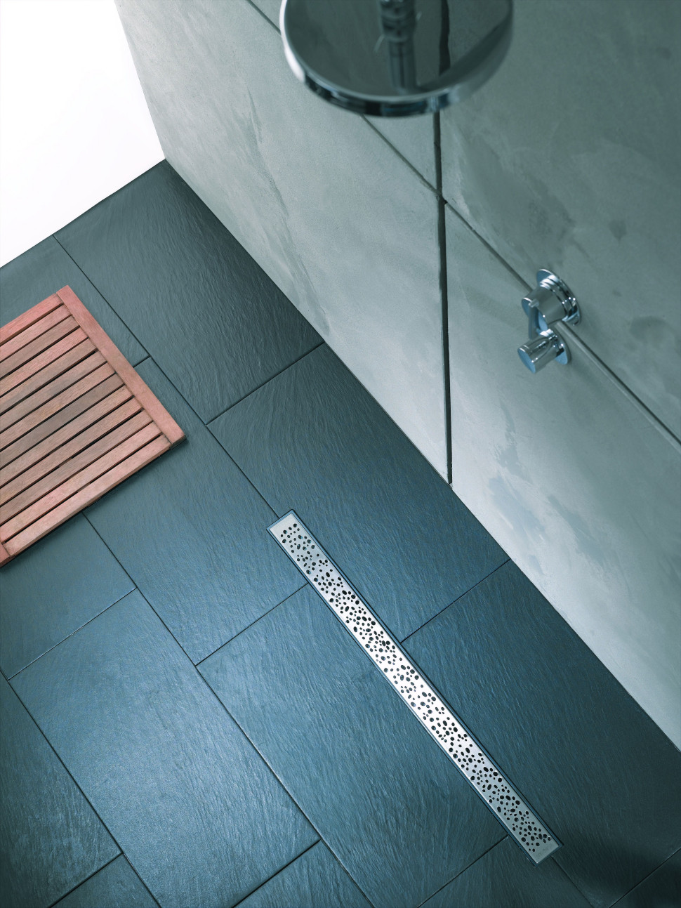

Odpływ liniowy
Odpływ liniowy

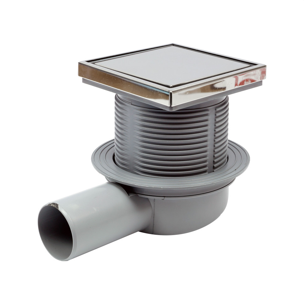

Przy brodzikach bez otworu przelewowego nie zaleca się montowania syfonów umożliwiających ich zamknięcie, ponieważ nawet nieumyślne użycie korka może spowodować przelanie się wody przez ściankę brodzika i zalanie łazienki. Nowsze rozwiązania to odpływy liniowe i punktowe. Dzięki nim możemy zrezygnować ze standardowego brodzika, a łazienka zyska nowoczesny charakter.
Wyróżnia się odpływy: podłużne (liniowe), narożne montowane przy ścianie i punktowe. Tego typu odpływy montuje się bezpośrednio w posadzce. Obecnie na rynku dostępne są dziesiątki rozwiązań oferujących długości rusztów, od kilkunastu centymetrów do prawie nie ograniczonych długości (wersje łączone).
Odpływ punktowy AlfaSpot
Ruszty mogą być ozdobione wzorami, mieć wklejone ozdobne szkło, posiadać możliwość uzupełnienia ich płytką lub kamieniem i wiele innych. Korpusy odpływów wykonywane są z różnych materiałów (tworzywo lub metal). Przy wyborze tego typu odpływu do swojej łazienki należy kierować się dopasowaniem do podłoża w którym będzie on zamontowany.
Równie istotną sprawą jest możliwość wyczyszczenia ich od góry oraz szybkość przepływu. Ze względu na montaż bezpośrednio w posadzce należy zwrócić uwagę na wysokość całego zestawu. W trakcie montażu trzeba wykonać odpowiednią hydroizolację podłoża tak, by w trakcie użytkowania nie doszło do przecieków, gdyż koszt ewentualnych poprawek może okazać się naprawdę znaczący. Niezwykle ważnym jest również wykonanie odpowiedniego spadu (min. 2%) w stronę odpływu w przestrzeni brodzikowej. Bez zachowania tej zasady woda nie będzie odpowiednio spływać do odpływu.

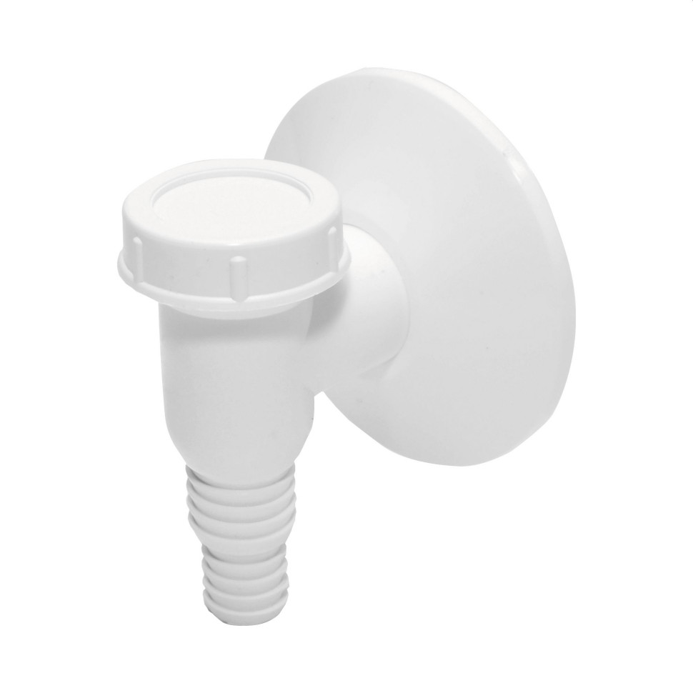

Syfon pralkowy
Pralki tak samo jak pozostałe urządzenia potrzebują systemu odpływowego. Rozróżniamy dwa rodzaje syfonów pralkowych: natynkowy i podtynkowy. Istnieje również możliwość podłączenia węża spustowego pralki do innego syfonu. Takie możliwości często stwarzają syfony umywalkowe z dodatkowym podłączeniem.
Syfon pralkowy
Syfon pralkowy

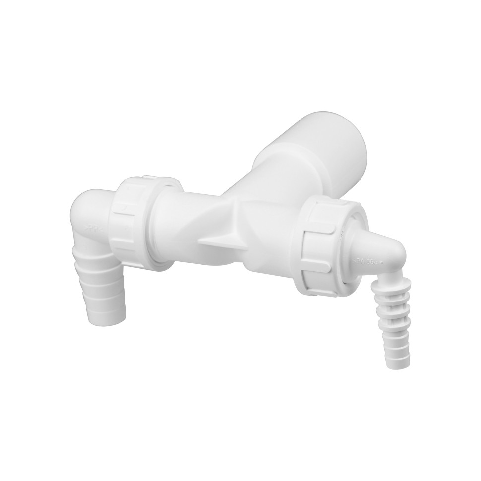

Coraz bardziej powszechne staje się stosowanie suszarek do prania. W przypadku zastosowania tego rozwiązania w pralni obok pralki warto zastanowić się nad podłączeniem odpływu z suszarki do kanalizacji, unikniemy wtedy konieczności opróżniania zbiornika na wodę po zakończeniu pracy urządzenia. Możemy zastosować króciec do podłączenia pralki i suszarki, rolę zabezpieczenia pełnią membrany.
Króciec do podłączenia pralki i suszarki

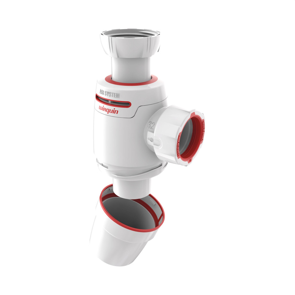

W celu zapobiegania wydobywania się z sieci kanalizacyjnej nieprzyjemnych zapachów warto zamontować zawór napowietrzający. Dostarczy on do instalacji odpowiednią ilość powietrza, które po zmieszaniu z wodą zlikwiduje zjawisko zasysania. Na rynku dostępne są również syfony z systemem napowietrzającym, których montaż jest zdecydowanie prostszy niż instalacja napowietrzacza na pionie kanalizacyjnym.
Syfon z napowietrzaniem NEO AIR
