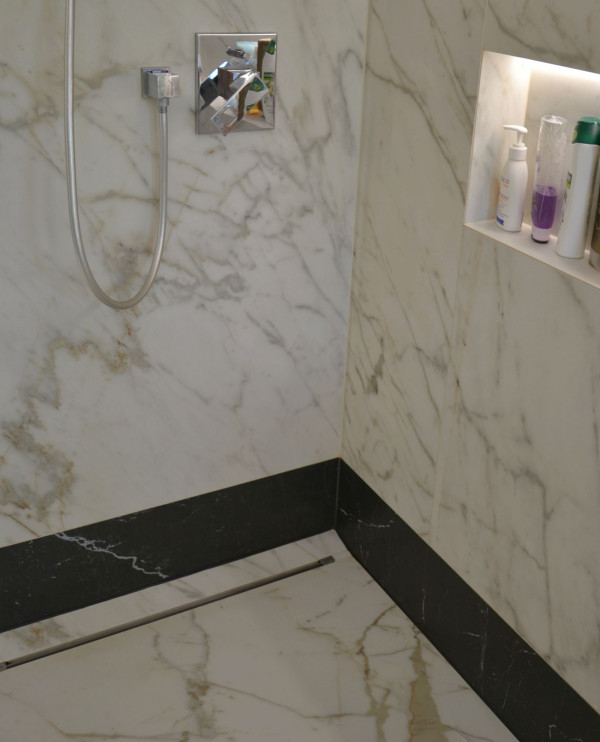

Długi wąski odpływ liniowy wygląda jak szczelina wycięta w marmurze
Długi wąski odpływ liniowy wygląda jak szczelina wycięta w marmurze.
Prysznicowy odpływ liniowy - rady i przestrogi:
Tak jak chcieliśmy, długi wąziutki model prezentuje się prosto i nowocześnie. Woleliśmy założyć posadzkową odmianę, zamiast ściennej, bo taka wygląda bardziej klasycznie, jak w pięknej łaźni (taką zaprojektowała pani architekt wnętrz, nie zmieniliśmy tego). Syfon szybko odbiera wodę, nigdy nie stoimy w kałuży. Czyścimy go raz w miesiącu, żeby zawsze był drożny - to nieskomplikowana czynność. Wystarczy podważyć cienką maskownicę i dłonią w rękawiczce wyjąć z syfonu zgromadzone resztki z kąpieli, spryskać elementy składowe odpływu środkiem do mycia kabin prysznicowych (typu zero kamienia), spłukać gorącą wodą i złożyć.
Zadanie zleciliśmy fachowcowi od remontów, sprawdzonemu w trakcie urządzania poprzedniego mieszkania. Przeprowadził go w fazie wykańczania domu, kiedy w łazience był już wylany jastrych (za wyjątkiem prysznica). Nie miał kłopotu z osadzeniem w podkładzie niskiej rynienki (jej wysokość to 70 mm, lokalizacja blisko ściany, pod baterią z deszczownicą), ani z ukształtowaniem dwukierunkowego spadku w posadzce (2%), prawidłowym uszczelnieniem wyposażenia. W zestawie znajdowały się narzędzia do przycięcia rynienki na wymiar, nóżki do wypoziomowania, niezbędne elementy do uszczelnienia.
Narożny natrysk oddzieliliśmy z dwóch stron szklaną ścianą z drzwiami. Zadbaliśmy o wygodny rozmiar tej strefy, drzwi wejściowych, antypoślizgową odmianę płyt gresu na posadzce. Te ostatnie w zimie nie są zbyt chłodne (w obrębie natrysku nie założyliśmy ogrzewania podłogowego), szybko nagrzewają się pod wpływem ciepłej wody z prysznica. Wybrana liniówka bardzo nam odpowiada.
