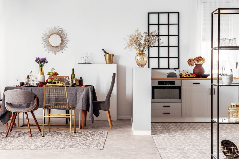

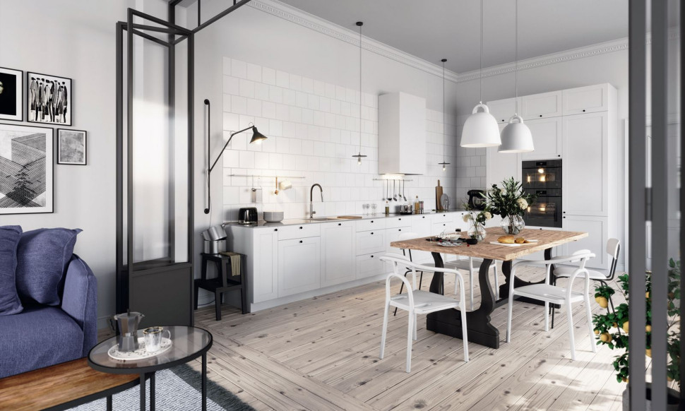

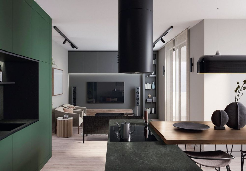

Na ogół kuchnia z salonem to jedna przestrzeń, bez wyraźnej granicy w postaci ścian. Optycznie taki układ powiększa wnętrze i sprawia wrażenie przestronnego, zwłaszcza w połączeniu z dużymi oknami i szerokim, przeszklonym wyjściem na taras.
W otwartej kuchni, można zaplanować wyspę z blatem roboczym, płytą kuchenną z okapem i/lub zlewem. W trakcie przygotowywania posiłków, będzie można rozmawiać z domownikami czy oglądać wyświetlany w salonie film. Jest to też dobra opcja dla rodziców małych dzieci, przy gotowaniu można cały czas mieć je na oku i obserwować, jak bawią się na podłodze w salonie czy oglądają bajki (w zamkniętej kuchni byłoby to niemożliwe). To jest argument ważny w Państwa przypadku. Przy obszernej wyspie można też ustawić wysokie stołki. Będą na nich siadać goście, lubiący towarzyszyć gospodarzom podczas gotowania, lub dzieci potrzebujące pomocy przy odrabianiu lekcji. Na mniejszym metrażu, zamiast wyspy można zaplanować półwysep z krótszym bokiem przylegającym do ściany. Można go wyposażyć podobnie do niej, albo potraktować jako miejsce do siedzenia i spożywania posiłków.

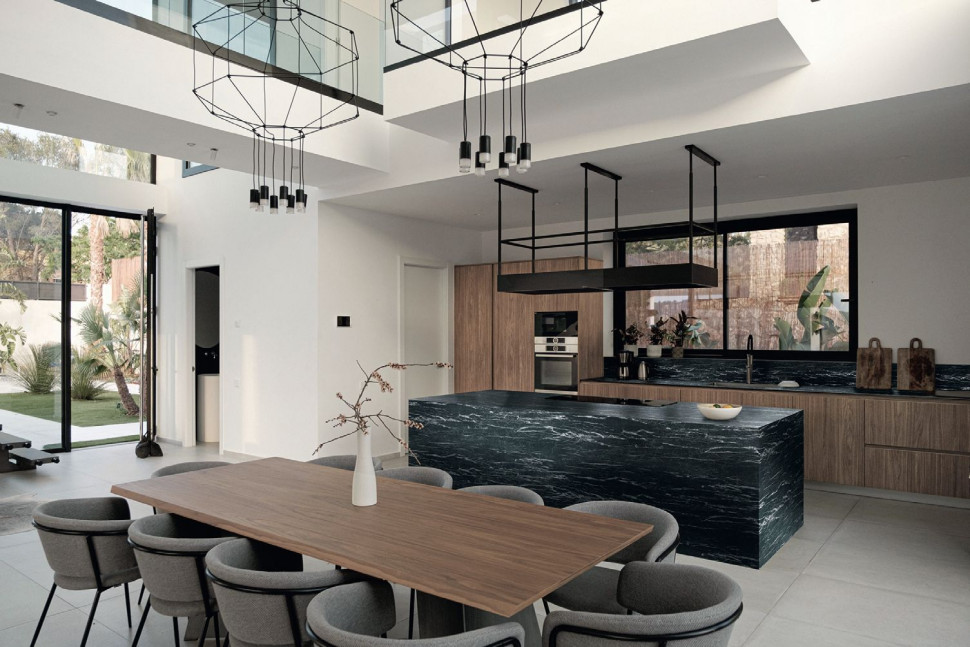

W dużej otwartej przestrzeni można zaplanować wyspę i umieścić w niej zlew (fot. z lewej: Ferro) lub/i płytę z okapem (fot. z prawej: Elica).

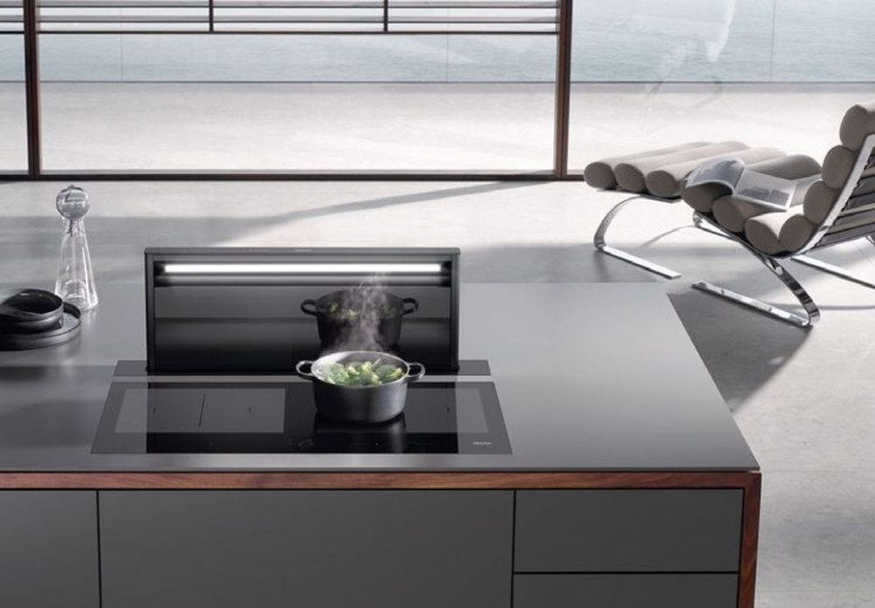

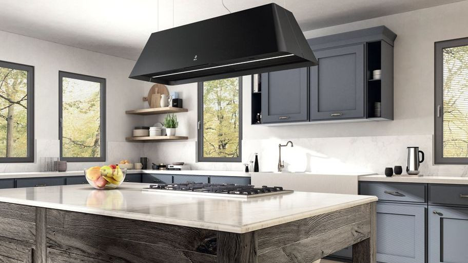

W otwartej kuchni niezbędny jest okap z dużą mocą, do skutecznego odprowadzania zapachów. Producenci oferują modele przeznaczone do montażu nad wyspą (fot. z lewej: Pfleiderer) lub wysuwane z niej (fot. z prawej: Miele). W drugim wariancie urządzenie wysuwa się i uruchamia automatycznie, wraz z włączeniem płyty, a po skończonej pracy chowa się w kasecie (widoczny jest tylko szklany panel sterujący.)

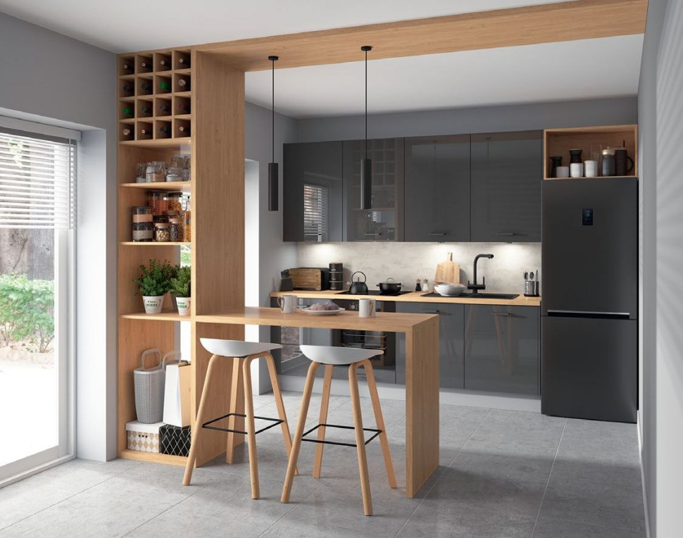

Kompromisem pomiędzy kuchnią urządzoną w oddzielnym pomieszczeniu a stanowiącą fragment salonu jest aneks, częściowo oddzielony od strefy wypoczynkowej.
Standardowo w otwartej przestrzeni na granicy między strefami na ogół ustawia się duży stół z wygodnymi tapicerowanymi krzesłami, pasującymi do obić kanap oraz foteli, i wiesza się nad nim dekoracyjną lampę. Tu cała zabudowa kuchenna jest widoczna z każdej części salonu. Można ją jednak nieco ukryć, na przykład stawiając popularny dawniej barek z wyższą ścianką od strony salonu lub wąską ściankę działową. Wykonuje się ją jako pełną (np. z płyt gipsowo-kartonowych) albo ażurową (z cienkich drewnianych lameli, metalowych lub drewnianych regałów z półkami).

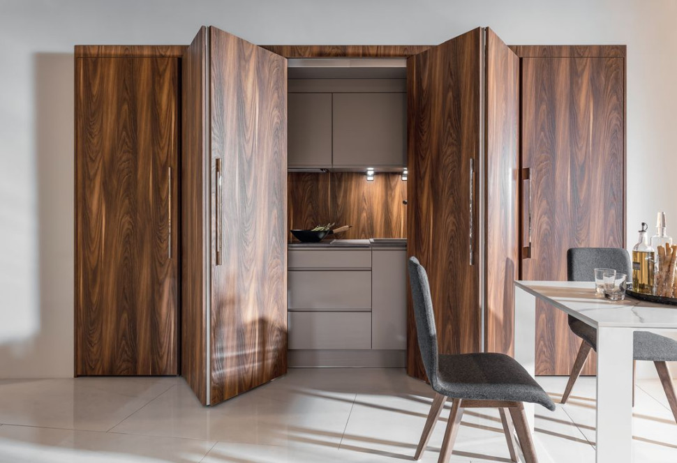

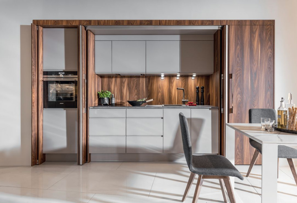

Dla osób nie gotujących na co dzień, dobrym rozwiązaniem może być "kuchnia w szafie". Podczas gotowania drzwi chowają się w zabudowie, a po skończeniu pracy wysuwają się i przesuwają na całą szerokość ściany, tworząc jednolitą, zamkniętą płaszczyznę. (fot. Peka)
