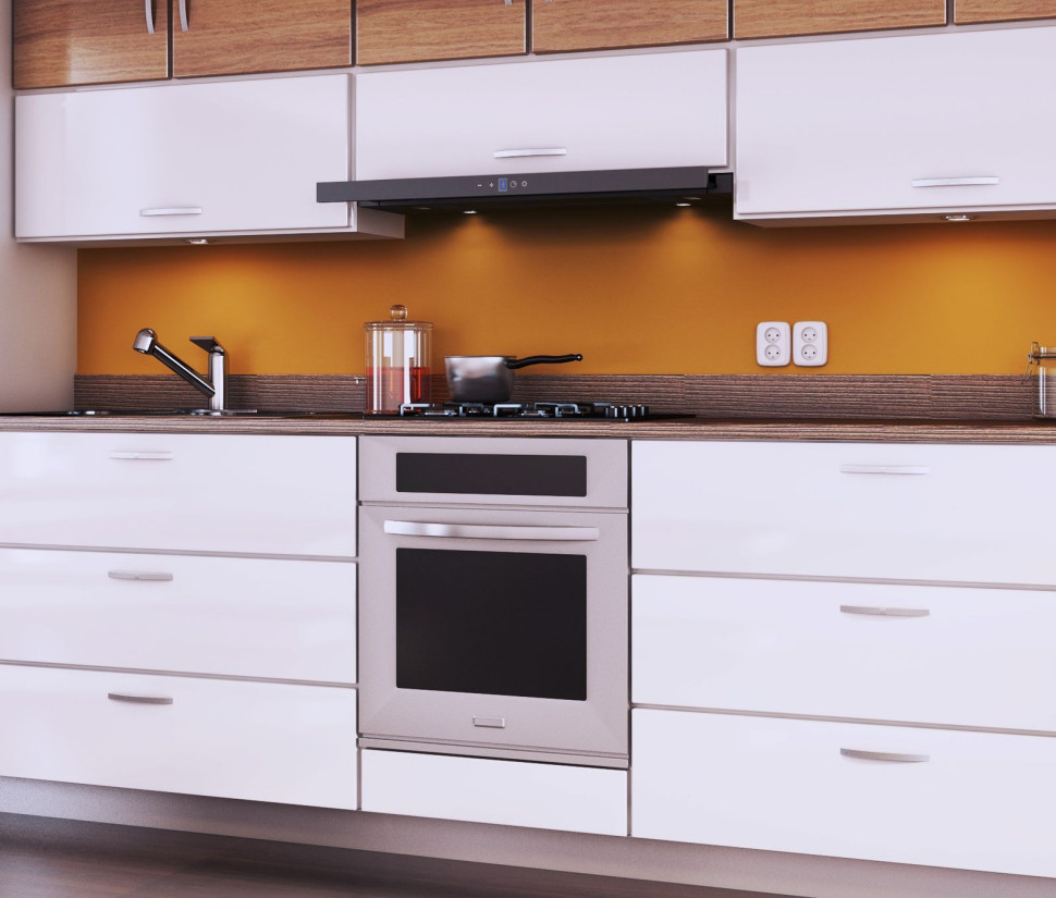

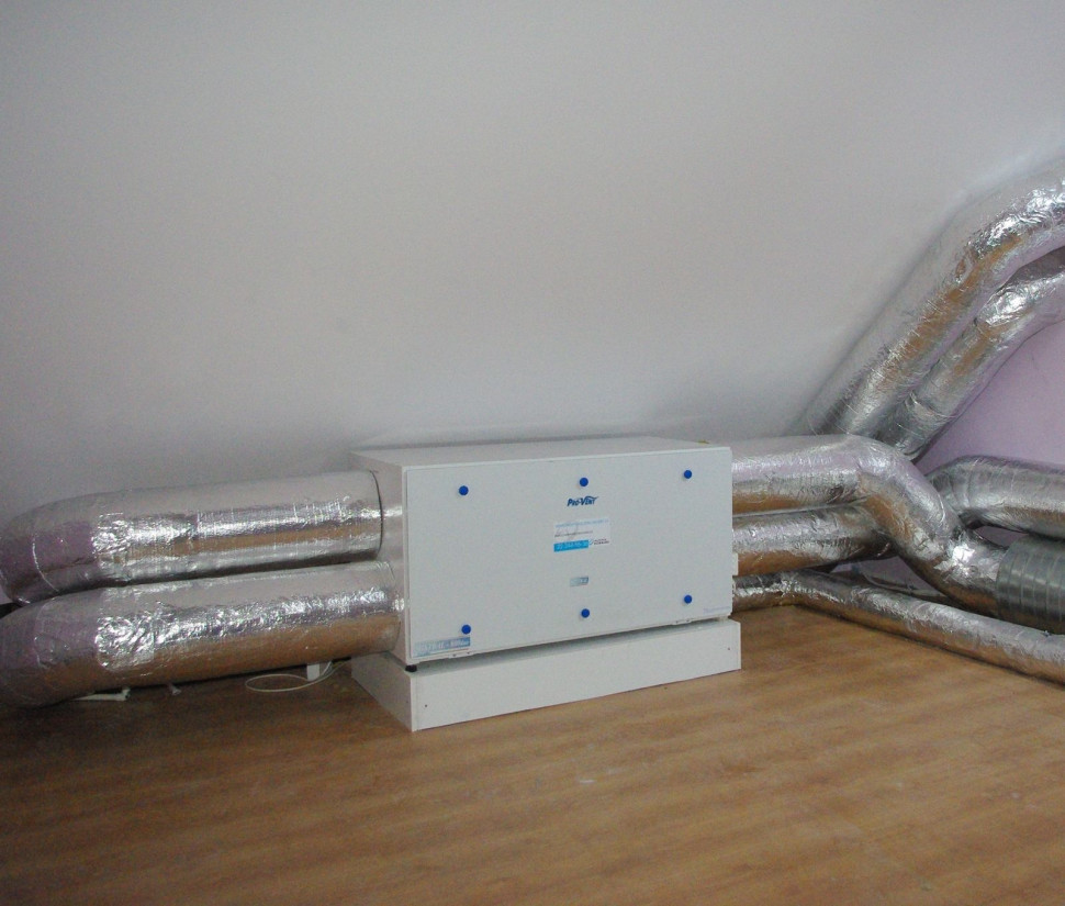

W domu z wentylacją mechaniczną lepiej nie przyłączać okapu (fot. z lewej: Ciarko) do centrali (fot. z prawej: Pro-Vent), bo grozi to poważnym zanieczyszczeniem rur, filtrów i samego wymiennika ciepła.
